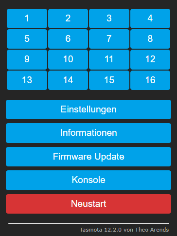

                        • Armilar
                          Armilar Most Active Forum Testing @Medoc last edited by Armilar
                          @medoc
                          Wenn der Code korrekt angelernt ist, dann muss es zunächst auch über die Bridge in der WebConsole von Tasmota funktionieren. Das ist die Voraussetzung.
                          Klick auf Taste 1 sollte das Ergebnis bereits liefern. Ansonsten ist der Code nicht wirklich angelernt.

                                    Medoc @Armilar last edited by Medoc
                                    @armilar
                                    wie schon weiter oben geschrieben, über die weboberläche habe ich es längst versucht.
                                    die rote lampe leuchtet kurz auf, aber die heizung schaltet nicht.
                                    über die konsole sehe ich auch das der befehl gesendet wird.
                                    das problem ist, das die heizung ein längeres signal benötigt

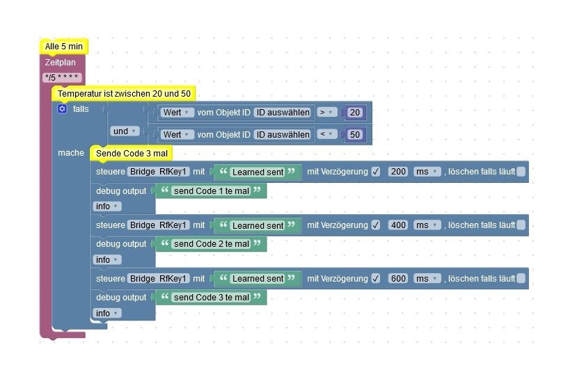

                                            geht denn wie oben Beschrieben steuere Sonoff Bridge RFkey 1 mit Learned sent ?
                                            Wenn ja dann sende den angelernten Code 5 mal hintereinander alle 200 ms mit Blockly raus.
