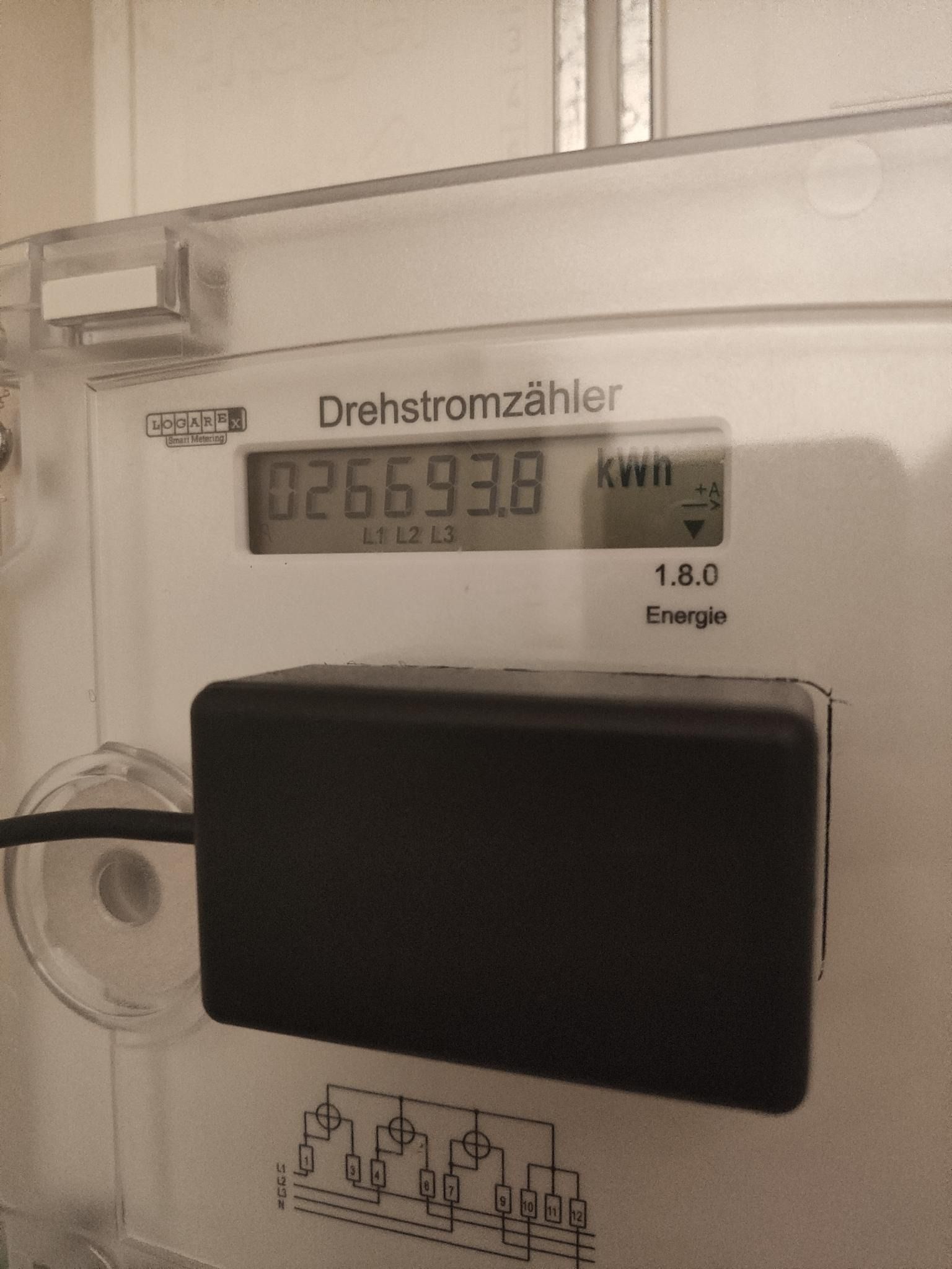

                Ich teste noch immer mit dem "KY-018 LDR Lichtsensor mit Fotowiderstand" direkt am Stromzähler. Prinzipiell läuft es, aber noch zu ungenau. Immer wieder werden offenbar Lichtsignale nicht richtig registriert. Über 24 Stunden kommt so eine Differenz von etwa 5 kWh zusammen.

                  @dgr verschiedene Tests mit TEKT5400S wurden durchgeführt. Beim Test mit einer Taschenlampe schien alles ok. Dann habe ich es mit einer roten LED (vom Licht her ähnlich der LED am Stromzähler) nachgestellt und es funktionierte auch.
                  Sobald ich alles am Stromzähler angebracht hatte, wurde wieder nicht gezählt. Die LED am Stromzähler (hier 500 Impulse pro kWh) ist entweder nicht intensiv genug oder das Licht hat für den Sensor eine ungeeignete Wellenlänge. Ich werde einen letzten Versuch mit einem Sensor LPT 80 machen (gerade bestellt bei Reichelt).

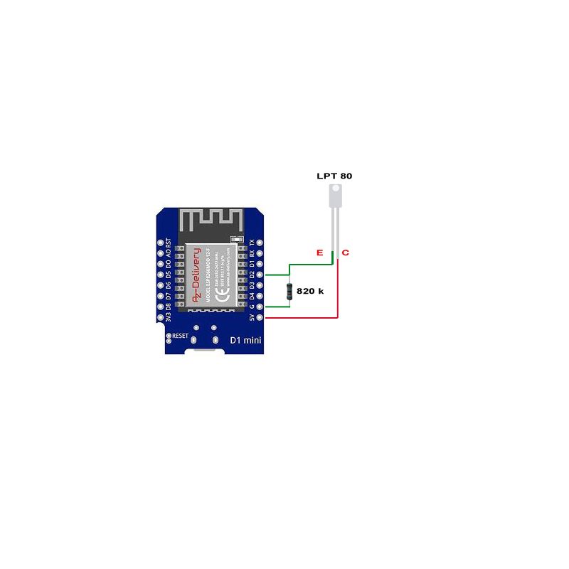

                        @dgr ich habe es jetzt zufriedenstellend gelöst mit einem Fototransistor LPT80, dem D1 Mini NodeMcu ESP8266 WLAN und einem Widerstand. Das eigentliche Problem bei mir lag wahrscheinlich an der falschen Schaltung des Widerstandes. Die Größe des Widerstandes ist bei mir nur zufällig bei 820K. Es geht wahrscheinlich auch mit einem anderen.
                        Die Zählung erfolgt sehr genau anhand der Lichtimpulse. Es läuft bei mir in Verbindung mit dem ioBroker. Ich zähle die Lichtimpulse bis 50 und dann addiere ich zum Stand 0,1
                        Bei mir sind 500 Impulse = 1 kWh
