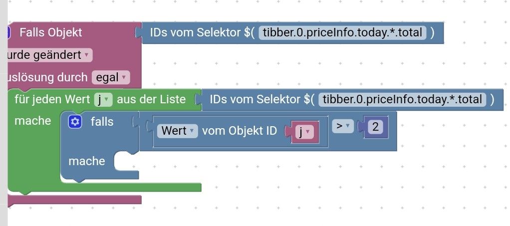

      Hallo, ich bräuchte euer Schwarmwissen.
      ich habe folgende States zur auswahl
      tibber.0.priceInfo.today.01.total
      tibber.0.priceInfo.today.02.total
      usw.
      Es ändert sich immer nur die Stunde
      kann ich da eine falls abfrage damit bauen und wenn ja mit welchem block mache ich das.
      also falls dieser datenpunkt preis unter 0,2€ mache folgendes oder muß ich hier jeden datenpunkt einzeln auswählen?
      Danke vorab für eure Hilfe
      • David G.
        David G. @babl last edited by
        @babl
        Das kannst du mit ID von selector machen.
        Mit dem kann man triggern und auch eine Liste erstellen um die Werte abzufragen.
        Kann nachher mal ein Beispiel erstellen.
          babl @David G. last edited by
          @david-g wäre cool, ja
          • David G.
            David G. @babl last edited by David G.
            @babl
            Beim Trigger kannst du natürlich auch einen normalen nehmen.
            So löst das Skript immer aus, wenn sich einer der Werte ändert.
            EDIT
            Ich Vergleiche auf größer im Bild seh ich grad.
            Natürlich genau andersrum.
              @david-g danke das probier ich gleich mal
              • David G.
                @babl
                Ich weiß ja nicht, was du genau vor hast.
                Falls es eine Nachricht etc ist, bekommst du diese dann natürlich auch auf alle Stunden in der Vergangenheit und (falls der Adapter die States nicht löscht), die von gestern.
                Wenn das nicht sein soll, müsste man noch was mehr Logig einbauen.
                EDIT
                Oder nur auf den Selektor Trigger und die Schleife weg lassen.
                Dann wird nur der Wert erfasst, der sich grad geändert hat.
                  @david-g danke ich wollte nur was testen, funktioniert aber so, hat mir sehr geholfen, dies nun auch mal zu wissen.
