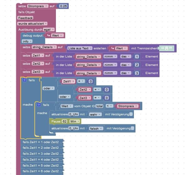

      Hi zusammen, und wieder wäre euer Schwarmwissen gefragt?
      Folgender Ausgangspunkt.
      Ich bekomme vom Adapter in einen Datenpunkt 3 Werte geschrieben 20,21,22, dies ist die Uhrzeit zu der der Strom an der Börse am billigsten wäre. Diesen String gliedere ich dann in 3 Zeiten auf, nun möchte ich aber noch gerne prüfen ob zu diesen Zeiten ein Preis von 0,25€ unterschritten wird, ist dies der Fall, sollen andere Datenpunkte unter 0userdata als wahr geschaltet werden.
      Dies müßte ich natürlich für 24 Stunden lösen, geht dies nicht einfacher?
      Blockly:

      Würde mich über eine Vereinfachung freuen, wenn nciht muß ich es 24 mal schreiben. Danke im Voraus.
      Hier als Bild.

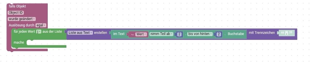

            babl @David G. last edited by babl
            @david-g sorry das ist mir zu hoch, aber ich habe noch ein klitzekleines problem und zwar im string bekomme ich folgendes
            [20,21,22]
            Nun nehme ich den 1. Teil, 2.Teil und 3. Teil beim 2. Teil funktioniert die Abnahme, aber beim 1. und 3 Teil habe ich die eckigen Klammern, wie kann ich die denn löschen?

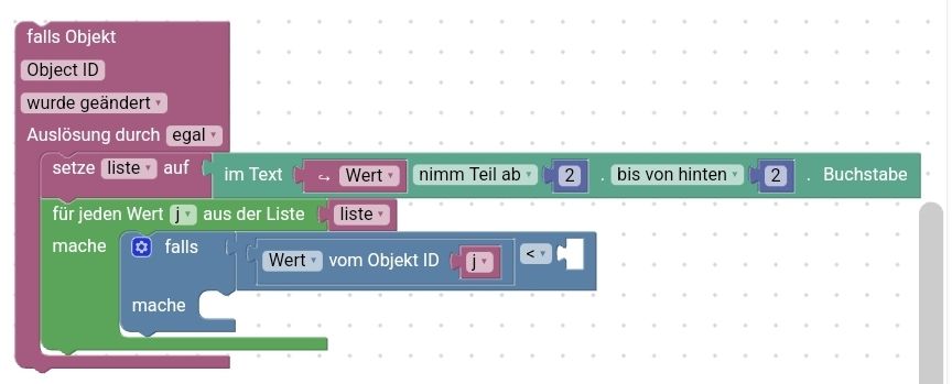

            • David G.
              David G. @babl last edited by David G.
              @babl
              Es gibt bestimmt einen besseren Weg.
              Ich würde bevor ich die Liste erstelle mit den Text Bausteinen die erste und letzte Stelle entfernen.
              Nimm 2 bis 8.
              Oder besser so, falls es einstelligen Uhrzeiten gibt:

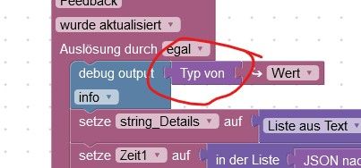

                @david-g es geht mit der konvertierung als json dann sind die klammern weg
                • David G.
                  @babl
                  Okay, oder so.
                  Mein Beispiel von eben war fehlerhaft.
                  Wobei der Weg über json schon besser ist 😉
                  Erkenne die nicht immer am ersten Blick.
                    @david-g habe ich mir auch gerade im forum ersucht, das hat @paul53 mal gepostet, machst einfach vor den wert ein Typ von, dann kommt im debug button der wert, entweder string oder object
