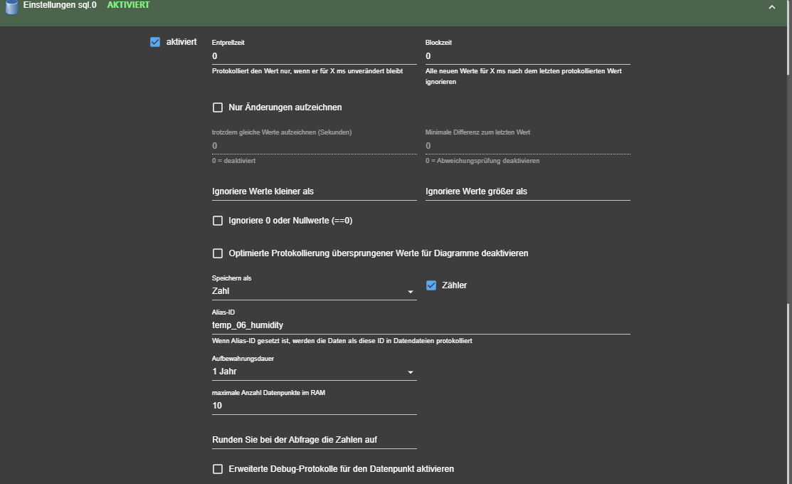

      Ich habe im ganzen Haus einige Aqara Temperatursensoren verteilt. Von diesen lasse ich jeweils Temperatur und Luftfeuchtigkeit per SQL loggen. Dies hat bis zum Zeitpunkt der Updates meines Systems auch wunderbar funktioniert. Nach den Updates erhalte ich allerdings immer wieder Fehlermeldungen im Protokoll....
      Dies sind die Einstellungen in der Konfiguration des Objektes:
      Alle diese Aqara Temp Sensoren werden exakt gleich geloggt - aber es kommen nur immer wieder sporadisch bei ein paar Sensoren diese Fehlermeldungen...

        Nimm zunächst mal den Haken bei "Zähler" weg.
        Eine Temperatur ist ja schließlich ein Absolutwert und kein hochlaufender Zähler.
          MacQuire @Codierknecht last edited by
          @codierknecht
          Vielen Dank ! Das scheint das Problem gewesen zu sein....
          Keine Ahnung warum, aber bei 3-4 Sensoren war der Haken drin - bei den anderen nicht....
