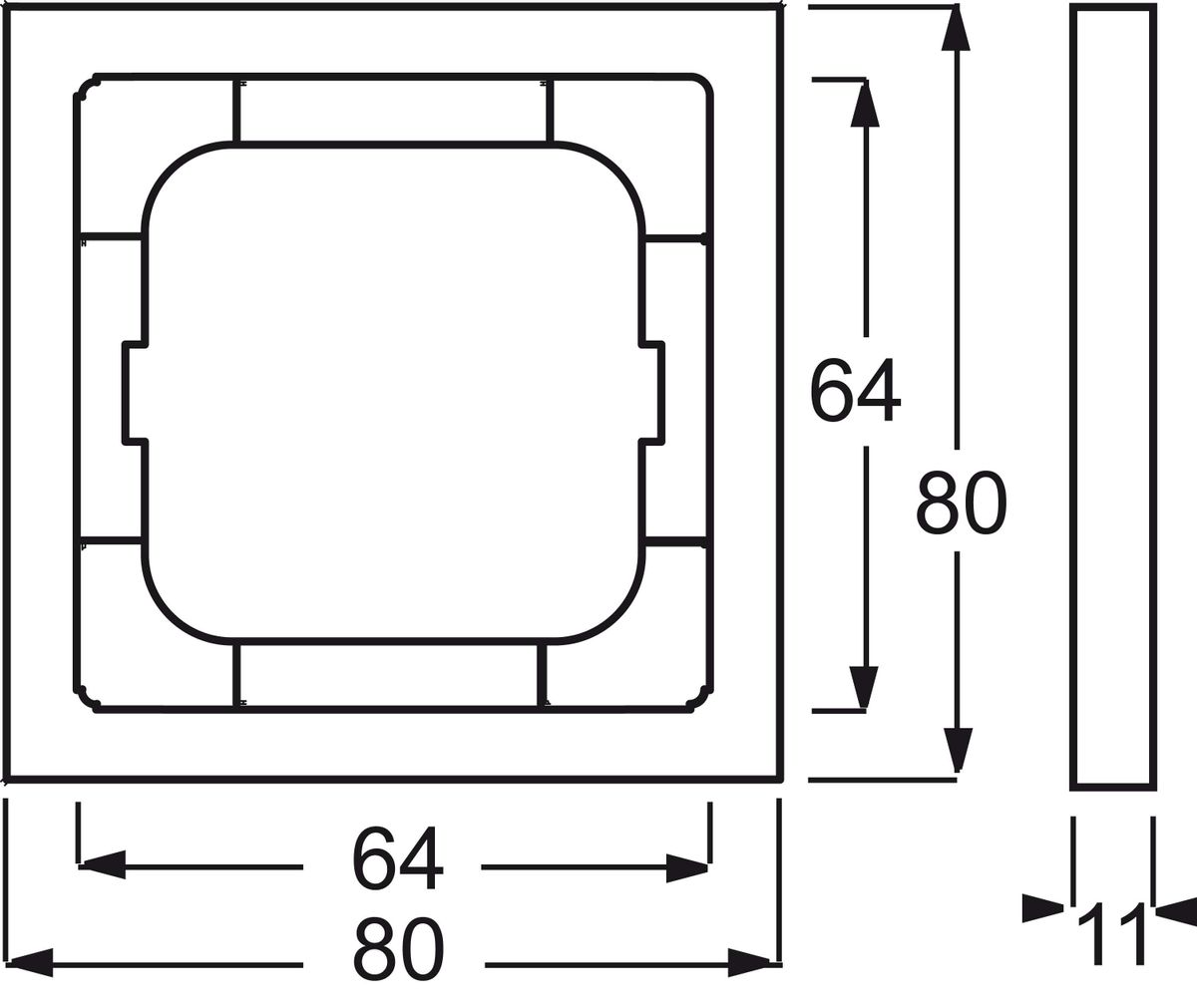

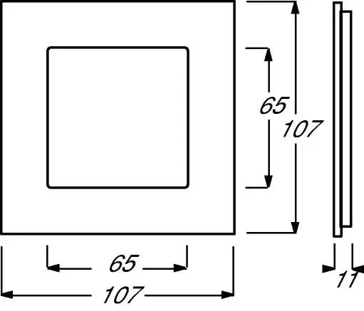

      ich habe mich nun auch mit dem Thema Aqara Opple Abdeckrahmen beschäftigt und nach einer alternative gesucht.
      Mit Busch – Jaeger future linear 1721-184k 1-fach Rahmen

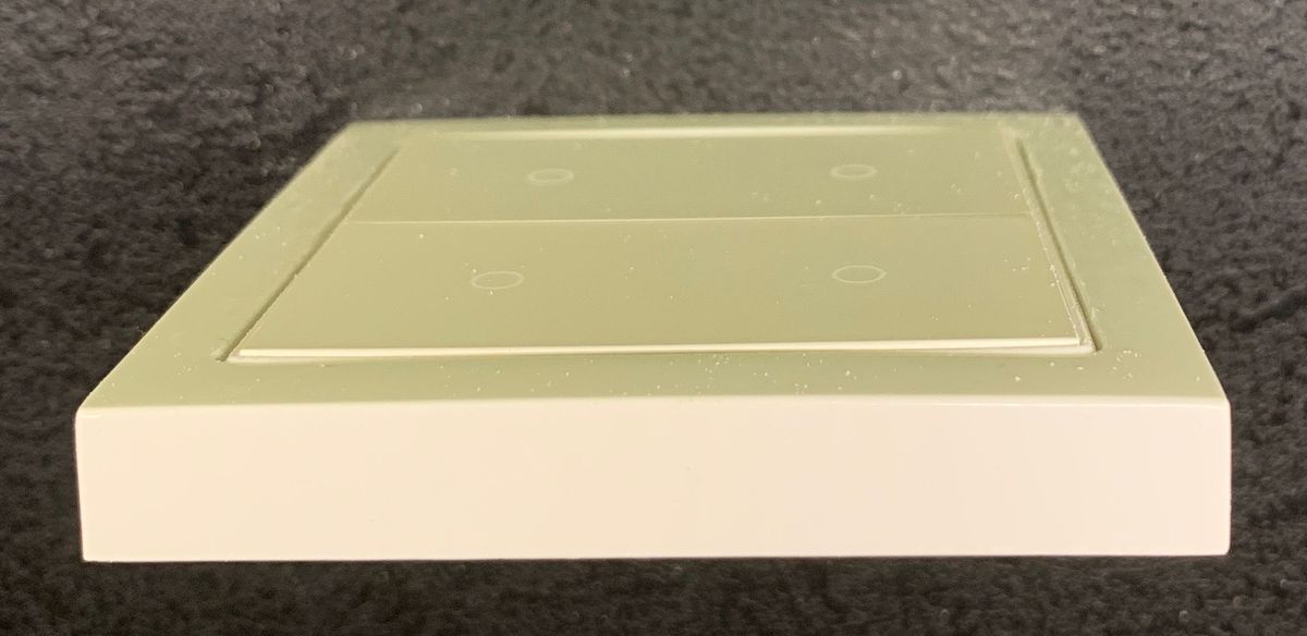

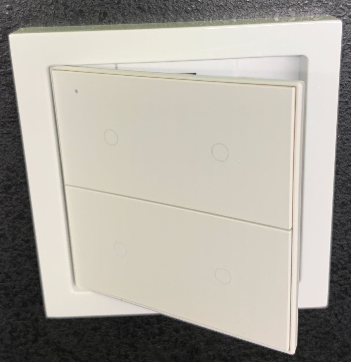

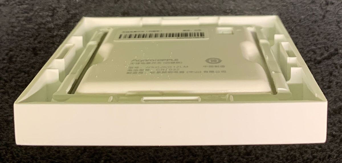

      Die Maße vom Aqara Opple sind 64 x 65. Also musste ich nur 1mm nacharbeiten.

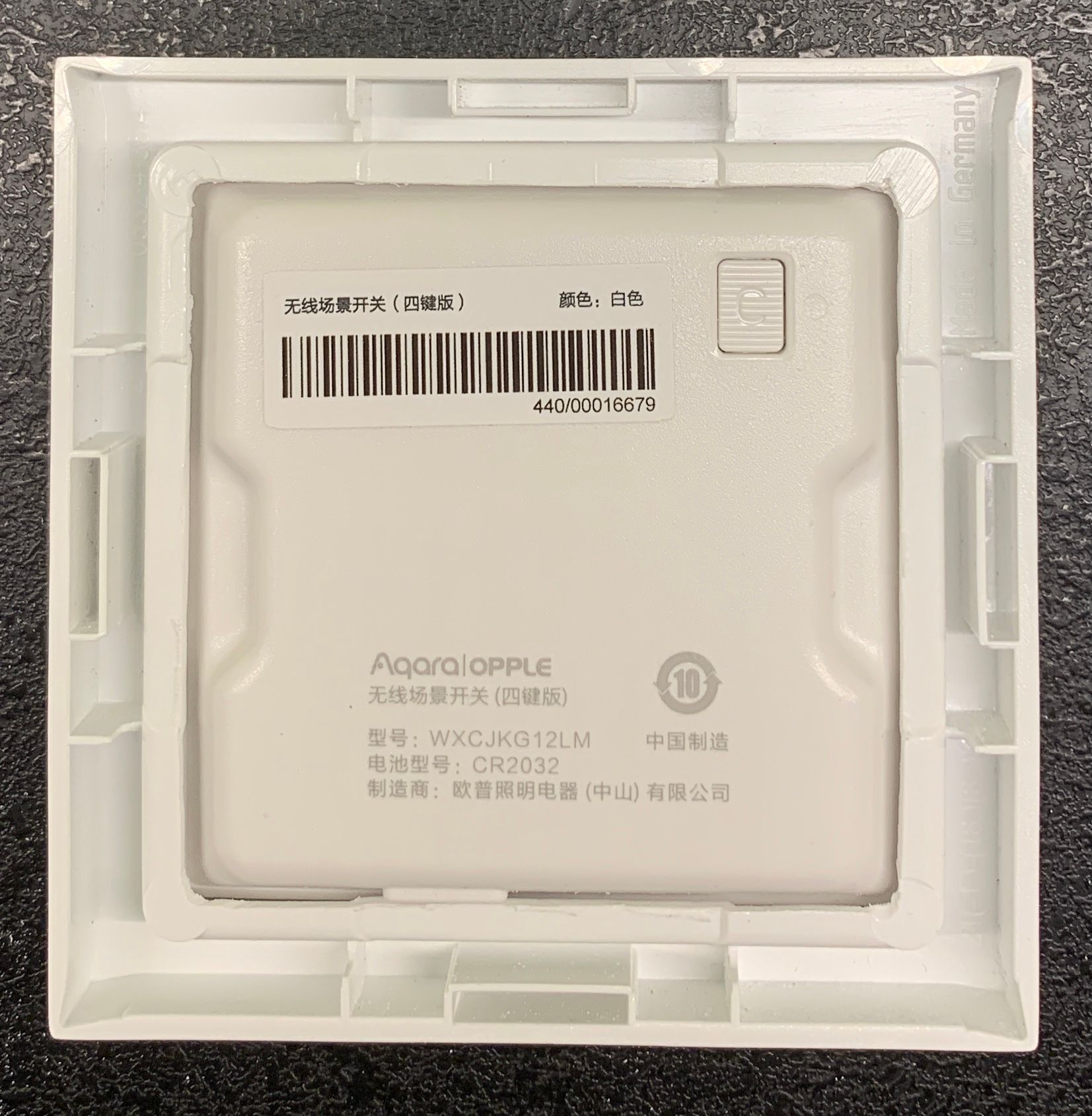

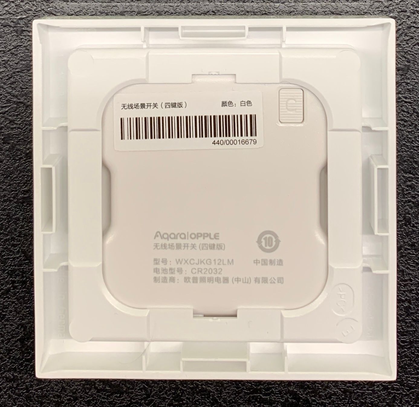

      Auch auf der Innenseite des Abdeckrahmen, musste ich noch etwas nacharbeiten.

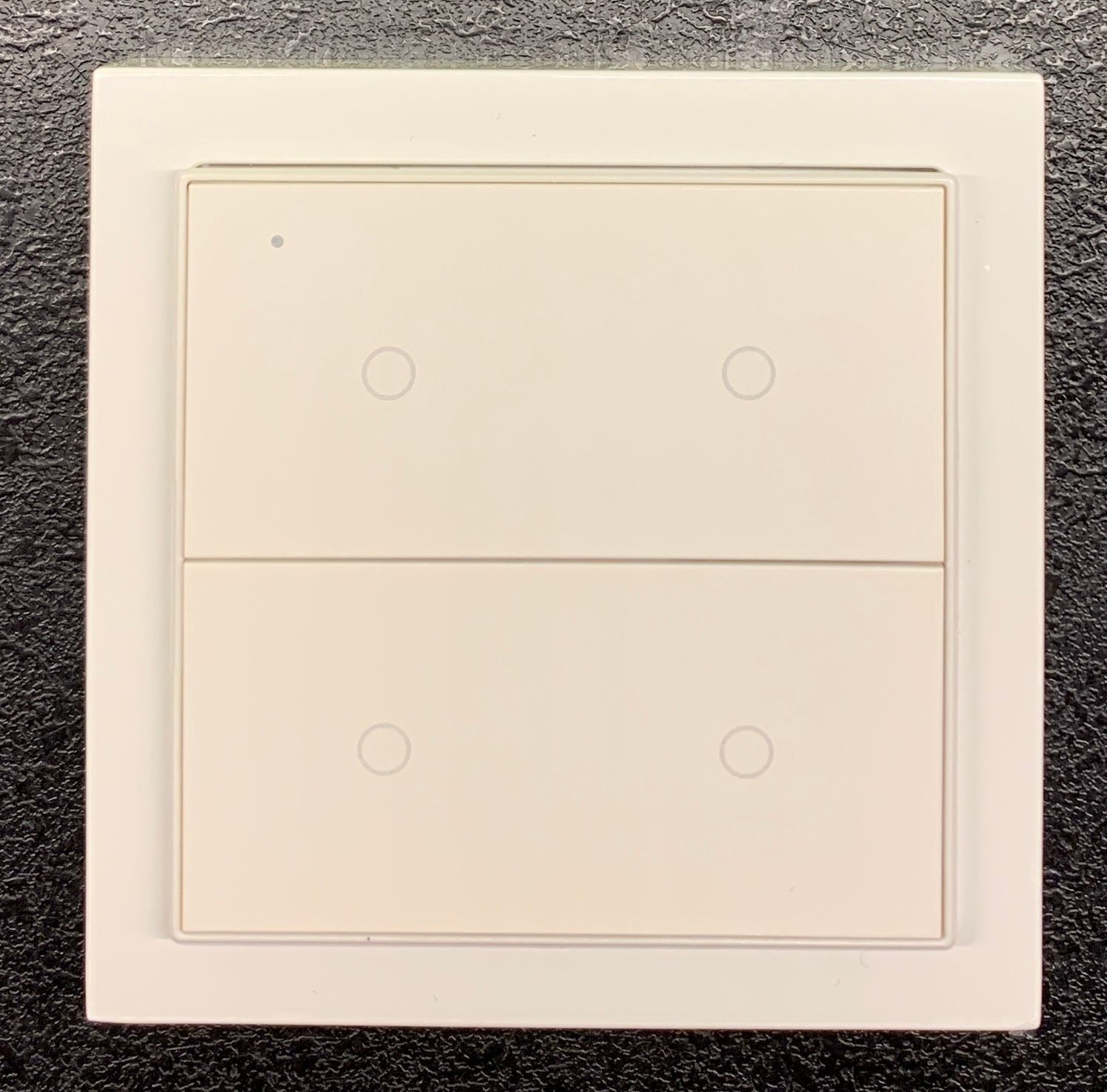

      Das Ergebnis ist für mich so i.O.
