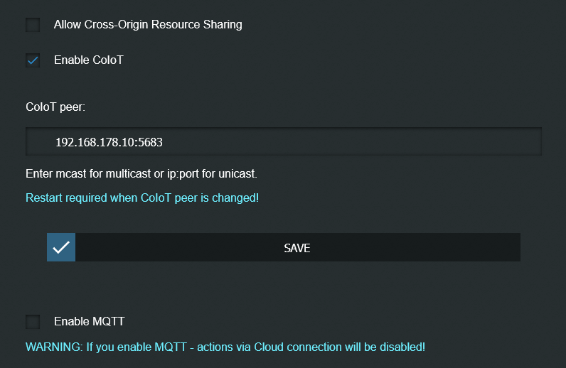

      Habe die Shelly wie folgt eingestellt (CoAP, Unicast mit Port):

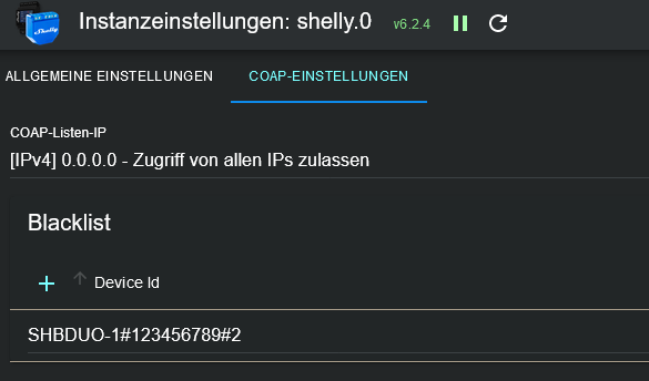

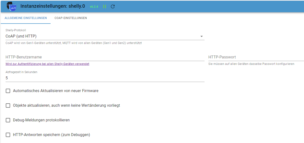

            @wayne 192.168.178.10 ist dein ioBroker? wie sehn die allgemeinen einstellungen für CoAP im adapter aus?

                wayne @da_Woody last edited by
                @da_woody :

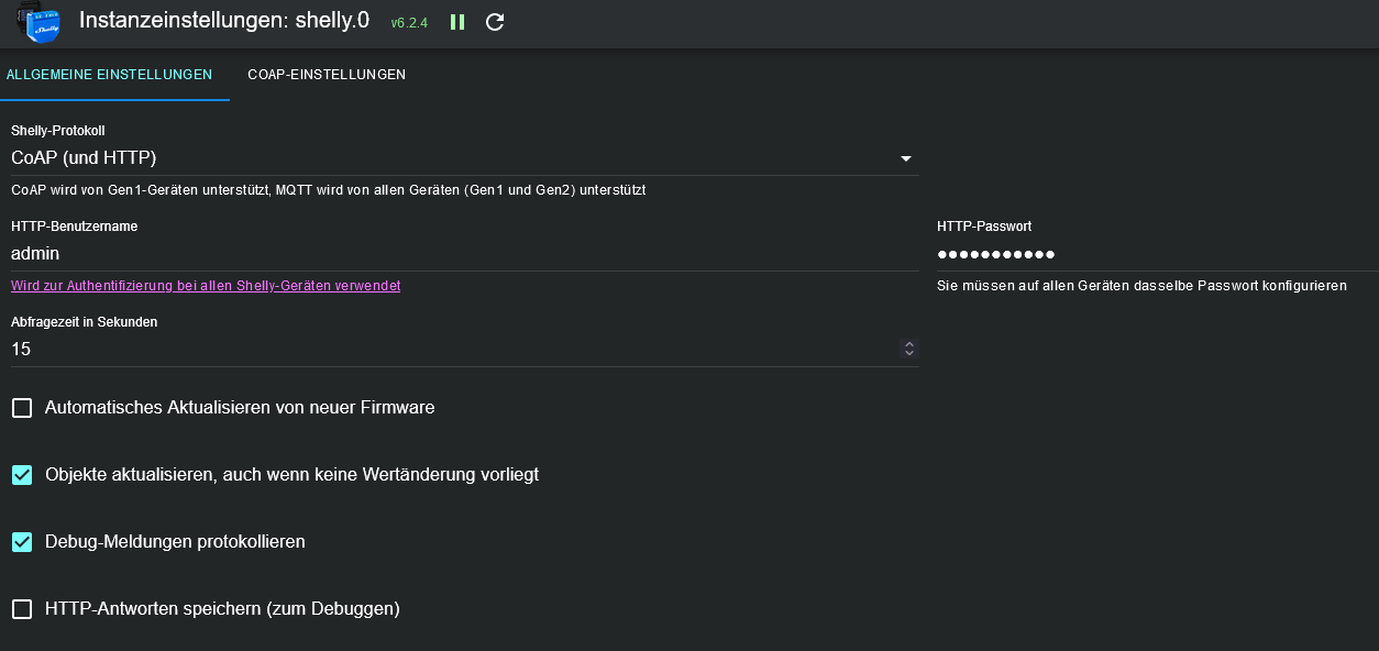

                  @wayne du hast deine shelly passwortgeschützt? so siehts bei mir aus.
                  warum hast du eine DUO auf der blacklist? absicht?

                    Der Duo-Eintrag kommt wohl standartmäßig bei der Inst, der ist nicht von mir...

                            crunchip Forum Testing Most Active @da_Woody last edited by
                            @da_woody doch da steht ein duo drin als Beispiel

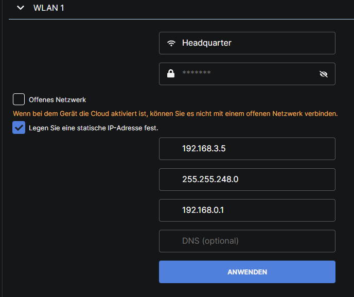

                                @wayne teste doch mal statisch und trag Dns ein und natürlich den shelly auch neu starten
                                • da_Woody
                                  da_Woody @crunchip last edited by
                                  @crunchip sagte in Shelly 2.5 - keine Verbindung, weder über CoAP noch MQTT:
                                  du meinst eher gateway... dns ist nicht notwendig.
                                  statisch hab ich bei mir nur die batteriebetrieben.
