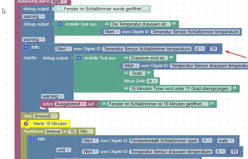

      habe ein kleines Script das bei unter 11 Grad Außentemperatur triggern soll.
      Macht es aber leider nicht.
      Was ist falsch ?
      Ist das keine Zahl ?

          Der Trigger funktioniert schon nur der Wertevergleich mit den 11 Grad nicht.

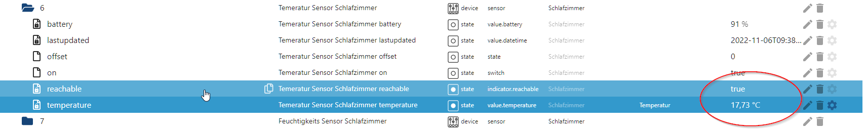

          Die 17,xx Grad ist der aktuelle Wert. Heute Morgen war es deutlich kühler.
          Habe noch etwas wenig Erfahrung beim Scripten und in der Suche nicht wirklich was gefunden.

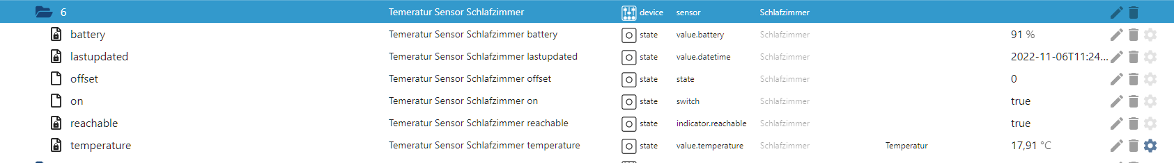

              was steht in den Objektdaten?
                Spitfire4all @Homoran last edited by
                Aä, ja.
                Du meinst das ?

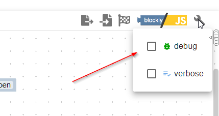

                Leider kein Plan wie man das aktiviert, kenne nur die Logs?!
                Hacken rein und wo kann ich das dann auslesen?

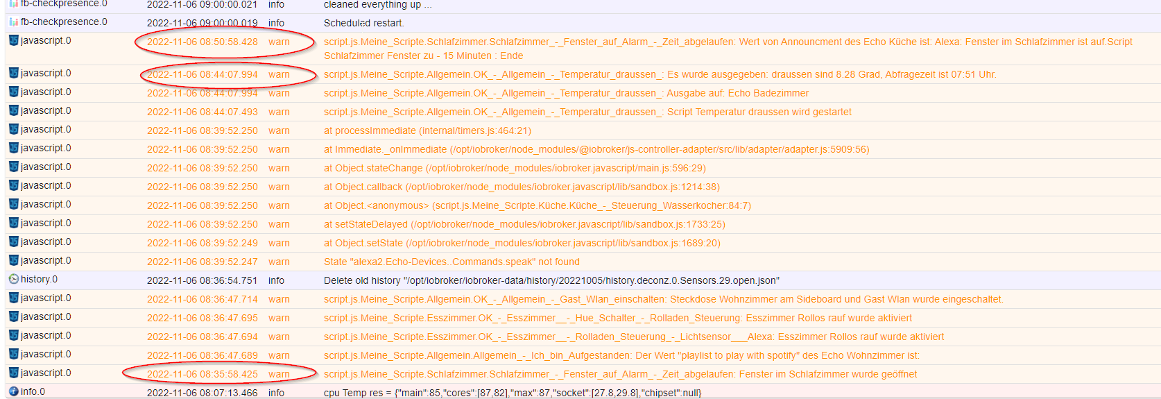

                    Hier mal das log mit dem Trigger und der Temperatur.
                    Der Trigger funktioniert und der DP ist gefüllt.
                    Klar das es im Moment nicht funktionieren kann, da der Wert über 11 Grad ist.
                    Heute Morgen hat das aber genauso wenig funktioniert, nach 15 Minuten ist nichts passiert, nach 30 Minuten wurde das Script beendet.
                    Hoffe, das macht es etwas klarer.

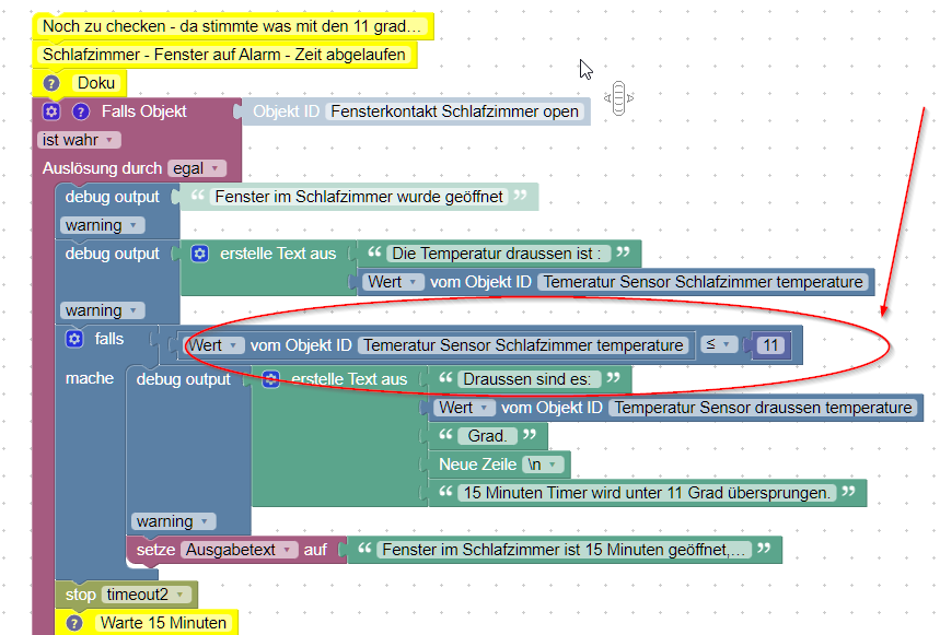

                      Spitfire4all @Spitfire4all last edited by
                      @spitfire4all
                      OK, schön das wir darüber gesprochen haben.
                      Man sollte auch dann den Temperatur-Sensor draußen und nicht den im Schlafzimmer abfragen.
                      Hat sich also scheinbar erledigt.
                      Danke für die Hilfe.
