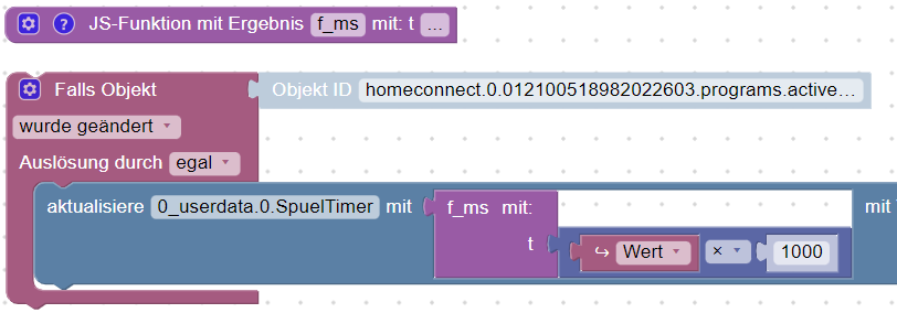

      Jetzt hab ich folgendes gebastelt mit JS und Blocky.
      Java Script zur Umrechnungvon Millisekunden in hh:mm:ss
      function f_ms(t) {
      let year,
      month,
      day,
      hour,
      minute,
      second;
      second = Math.floor(t / 1000);
      minute = Math.floor(second / 60);
      second = second % 60;
      hour = Math.floor(minute / 60);
      minute = minute % 60;
      day = Math.floor(hour / 24);
      hour = hour % 24;
      month = Math.floor(day / 30);
      day = day % 30;
      year = Math.floor(month / 12);
      month = month % 12;
      return `${year}J ${month}M ${day}T ${hour}h ${minute}m ${second}s`;
      und folgendes Blocky, dass mir den Output hh:mm:ss in einen DP schreiben soll

      Leider bekomm ich ein Ergebnis auch nicht vom JS zurück.
      Ich bin am verzweifeln.
      Danke für eure Hilfe

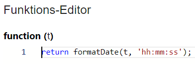

        Blockly: In die JS-Funktion muss etwas eingetragen werden (3 Punkte rechts):
          kkickingereder @paul53 last edited by
          @paul53 Vielen Dank, jetzt funktioniert mein Script, das Return 0, war das Problem

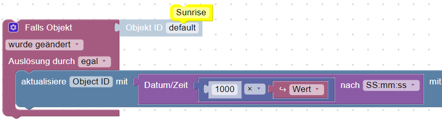

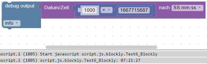

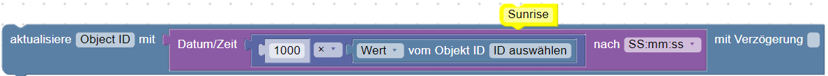

              paul53 @haselchen last edited by
              @haselchen sagte: per Blockly da eine Uhrzeit raus?
              • haselchen
                haselchen Most Active last edited by
                Da schmeisst er mir immer die aktuelle Zeit raus.
                  paul53 @haselchen last edited by paul53
                  @haselchen sagte: die aktuelle Zeit
                  Die Konvertierungsfunktion?
                  haselchen 1 Reply Last reply Reply Quote 1
                  • haselchen
                    haselchen Most Active @paul53 last edited by haselchen
                    Ah Fehler gefunden. Ich stell mal um
                    Edit: Bist wie immer der Beste!
                    Natürlich, wenn man mal genau schaut, funktioniert es.
                      @haselchen
                      Im Trigger:

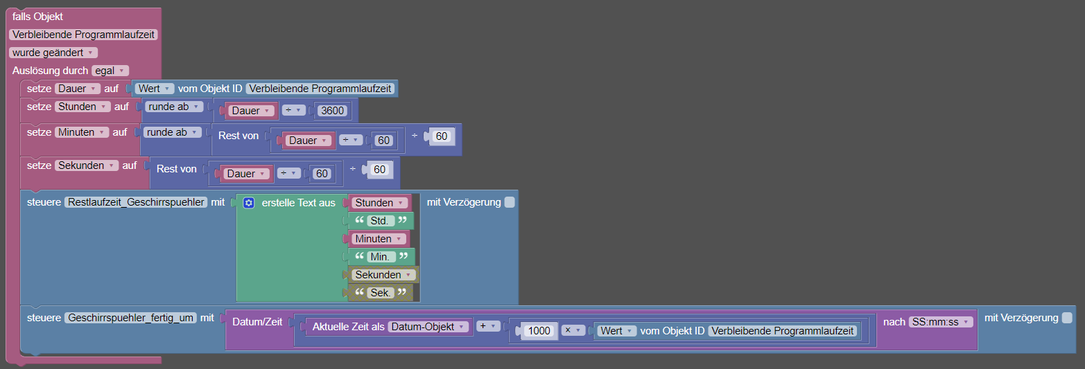

                        @kkickingereder Ich habe das ganze so gelöst.
                        so hat meine Frau die Restlaufzeit von dem Programm und die Uhrzeit an dem es fertig ist.
                        Blockly:

                                            <value name="NUM">
                                              <shadow type="math_number" id="5|KmBVYDfsYBmR7~Wl(9">
                                                <field name="NUM">3.1</field>
                                              <block type="math_modulo" id="$4Owp|d8.g!a#kaFhqs_">
                                                <value name="DIVIDEND">
                                                  <shadow type="math_number" id="?)RI2P}2p!-YxZ88ijf~">
                                                    <field name="NUM">64</field>
                                                  <block type="math_arithmetic" id="frY;}ntyuAr*7.#,eo/0">
                                                    <field name="OP">DIVIDE</field>
                                                      <shadow type="math_number">
                                                        <field name="NUM">1</field>
                                                      <block type="variables_get" id="COtpj]?(tSnLoo#9_3YI">
                                                        <field name="VAR" id="rI/MU0bb2vx?cMy#]1;h">Dauer</field>
                                                      <block type="math_number" id="(9{Yo0!tJn1G}nK~j?U+">
                                                        <field name="NUM">60</field>
                                                <value name="DIVISOR">
                                                  <shadow type="math_number" id="_b.9`}PqVBWn+a6+zFp:">
                                          <block type="variables_set" id="[uN`$4gdo}]!RaSbDz]7">
                                            <field name="VAR" id="zKK-|$Mj;MF-v}]?,o14">Sekunden</field>
                                              <block type="math_modulo" id="pgcv*`eLN{$4{]6ywy`,">
                                                  <block type="math_arithmetic" id="ahqj,2ihF{2^=|)D]CDP">
                                                      <block type="variables_get" id="N=Ptb(8_CCCCn(mzR=$y">
                                                      <block type="math_number" id="gu.`t=SE*hv9|?b9XR~Z">
                                                  <shadow type="math_number" id="3!Z)0TJTI7g[H$pKG0Qu">
                                              <block type="control" id="YQb1D#LU-%kUHcwvqDAr">
                                                <field name="OID">0_userdata.0.Restlaufzeit_Geschirrspuehler</field>
                                                  <block type="text_join" id=":gH/~`:Sgc$=D?Le99Yz">
                                                    <mutation items="6"></mutation>
                                                    <value name="ADD0">
                                                      <block type="variables_get" id="p+Br~z+{OLmsWTn2,Kd(">
                                                        <field name="VAR" id="jIw-#0$lg4RWth^zia4n">Stunden</field>
                                                    <value name="ADD1">
                                                      <block type="text" id="Vlv$MjO3eb0S.dl9Q#pu">
                                                        <field name="TEXT">Std. </field>
                                                    <value name="ADD2">
                                                      <block type="variables_get" id="b9p+D7=YTP28!$iRn#wv">
                                                        <field name="VAR" id="eDE,{!]85U2wKHr7b#+.">Minuten</field>
                                                    <value name="ADD3">
                                                      <block type="text" id="Fx58{XKN/}`:*`Q5Fw`m">
                                                        <field name="TEXT">Min. </field>
                                                    <value name="ADD4">
                                                      <block type="variables_get" id="5@a-D./M7FJ6M9/~@K*M" disabled="true">
                                                    <value name="ADD5">
                                                      <block type="text" id="WM^*N:.`PzQAb~|Y#FZ6" disabled="true">
                                                        <field name="TEXT">Sek.</field>
                                                  <block type="control" id="^W^m+#lm@Z;WqRm|dnT}">
                                                    <field name="OID">0_userdata.0.Geschirrspuehler_fertig_um</field>
                                                      <block type="convert_from_date" id=")ZDR7lKID(;F]3#jA_33">
                                                        <field name="OPTION">hh:mm:ss</field>
                                                          <block type="math_arithmetic" id="(;Q{j/Th(QpZ,O:NR!gI">
                                                            <field name="OP">ADD</field>
                                                              <shadow type="math_number" id="m#8q|-;wENNJh8{pGvm;">
                                                              <block type="time_get" id="(tCA%Y)0lpIHk)a5AOJ2">
                                                                <field name="OPTION">object</field>
                                                              <shadow type="math_number" id="hYrh.3`33kz7izXNDE_m">
                                                                <field name="NUM">6</field>
                                                              <block type="math_arithmetic" id=".=xi3L?p%}AN8CW)H5|]">
                                                                  <shadow type="math_number" id="TW.S8F$AG:alUBfpx]R/">
                                                                    <field name="NUM">1000</field>
                                                                  <shadow type="math_number" id="L~Y~(Rj_O[cg=87|{,b@">
                                                                    <field name="NUM">0</field>
                                                                  <block type="get_value" id="ZZJ{NupDcd8L!-2UZoz0">
                                                                    <field name="OID">homeconnect.0.SIEMENS-SN658X06TE-68A40E42FB34.programs.active.options.BSH_Common_Option_RemainingProgramTime</field>
