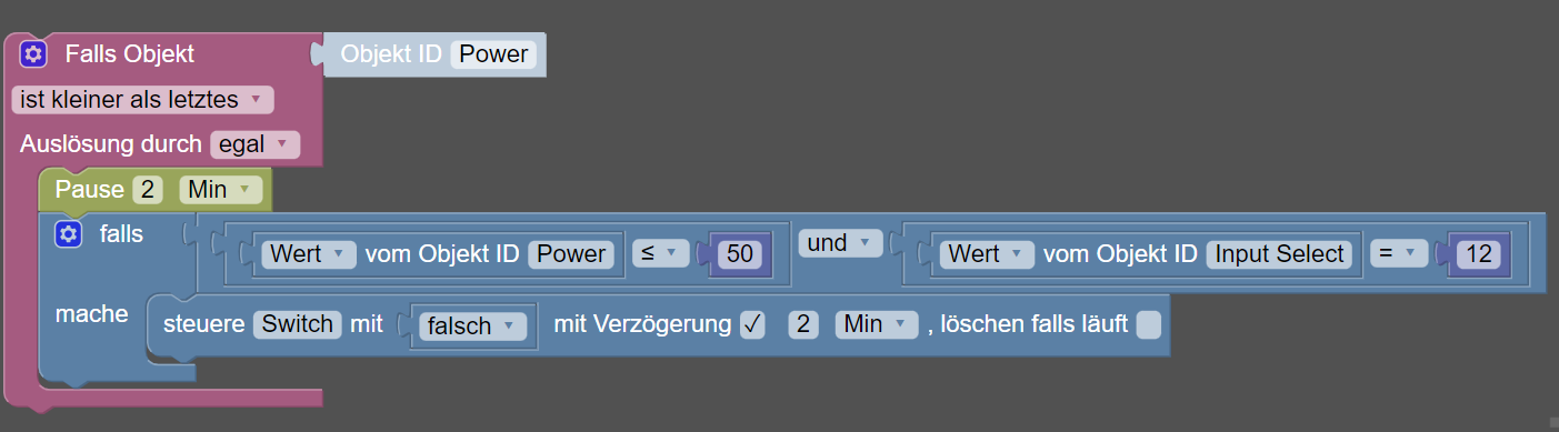

      ich habe mir eine Schaltung ausgedacht damit wenn ich den TV ausschalte der Shelly Plug S abschalten und alle Geräte die mit an der Steckerleiste sind der Stromlos sind.
      Die Pause mache damit beim einschalten die Geräte genug zeit haben über den wert 50w zu kommen.
      Input select ist der Kanal von meinem AV Receiver damit ich den Sound vom TV auf der Anlage höre.
      Leider passiert jetzt folgendes.
      Manchmal wird einfach nach länger zeit abgeschaltet ohne das irgendetwas verändert wurde und dann kann man es leider nicht mehr einschalten bzw. es schaltet sofort wieder ab.
      Habt ihr eine Tipp für mich?
      Danke!

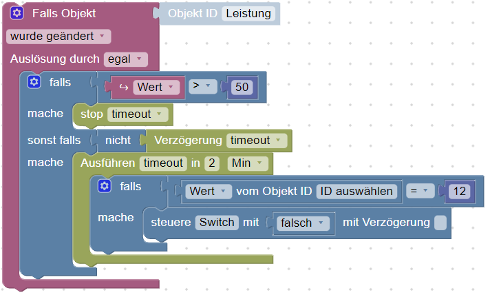

        Es laufen etliche Pause-Timer, da diese nicht gestoppt werden können.
        Vorschlag:
        B 2 Replies Last reply Reply Quote 0

          Innerhalb der Pause kann es ja sein, das der Trigger noch 10 mal auslöst, das ist schon mal keine so gute Idee.

                  Warum nutzt Du statt "Ist kleiner als letztes" nicht einen definierten Schwellwert?
                    Babu242 @66er last edited by
                    @66er
                    hatte keine besonderen Grund
                    66er 1 Reply Last reply Reply Quote 0
                    • 66er
                      66er @Babu242 last edited by
                      @babu242
                      DAnn solltest Du das mal testen, um unnötige Trigger zu sparen. 😉

                        hallo paul53 habe gestern deinen Vorschlag umgesetzt und läuft vielen dank
