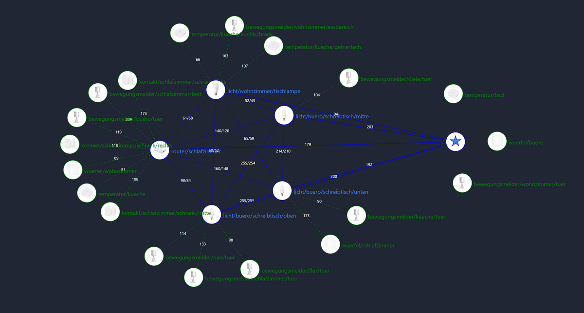

              @mooly Zigbee Steckdosen habe ich keine. Ich habe Ikea Lampen und den tradfri Router, mit den hab ich keine Probleme.
              Für 13 € kannst den ja mal ausprobieren. https://www.ikea.com/de/de/p/tradfri-signalverstaerker-10400408/
              Ich nutze zwar den conbee2 - und bin vom Zigbee Adapter zu zigbee2mqtt gewechselt, aber auch mit dem Zigbee Adapter waren die Aquara BWM über Router angebunden. Mein Netz ist jetzt nicht super groß - aber sehr stabil (wobei vielleicht auch zigbee2mqtt eine Rolle spielen kann - weiß ich aber nicht).
              Anhand der Bildchen siehst ja wo die Bewegungsmelder hängen - lediglich 3 Geräte scheinen in der Luft zu hängen, das liegt aber am Conbee2 - das heißt, diese Geräte sind direkt am Koordinator angebunden, das wird aber auf der Karte nicht angezeigt.
              Der Router im Schlafzimmer, das ist das IKEA Teil, das ich Dir oben gepostet habe.
              Die Zigbee Spezialisten werden Dir zwar erzählen, dass es egal ist, wo Du Deine Geräte pairst, aber ich habe eben auch oft die Erfahrung gemacht, dass wenn Du am Koordinator anlernst und das Signal zu schwach wird, dann schaffen es die Geräte nicht mehr sich mit anderen Routern zu verbinden und sind tot. In der Bedienungsanleitung zu den Aquaras meine ich sogar gelesen zu haben, dass man sie am Einsatzort anlernen soll. Leider war da der Zigbee Adapter auch oft zickiger, als das zigbee2mqtt - wobei ich nun glaub seit 1 Jahr umgestellt habe und vielleicht nicht mehr auf dem Laufenden bin.
