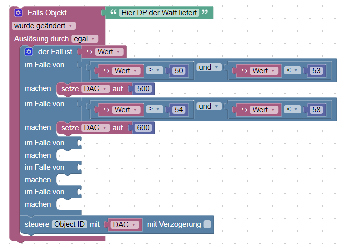

          Armilar Most Active Forum Testing @bernd33-1 last edited by Armilar
          @bernd33-1
          So etwa. Die Vergleiche einfach bis 2250 weiter behandeln

            @Armilar, das sieht nach Fleißarbeit aus aber das könnte eine Lösung sein. Werd ich morgen mal ausprobieren. Vielen Dank! 🙂

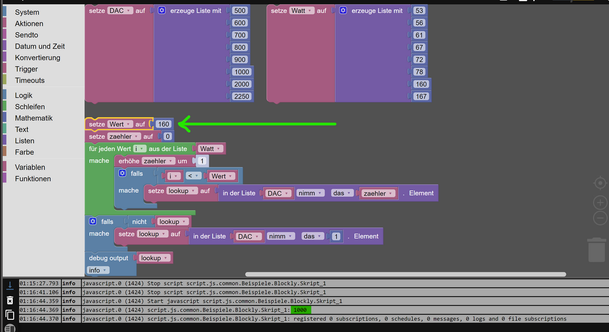

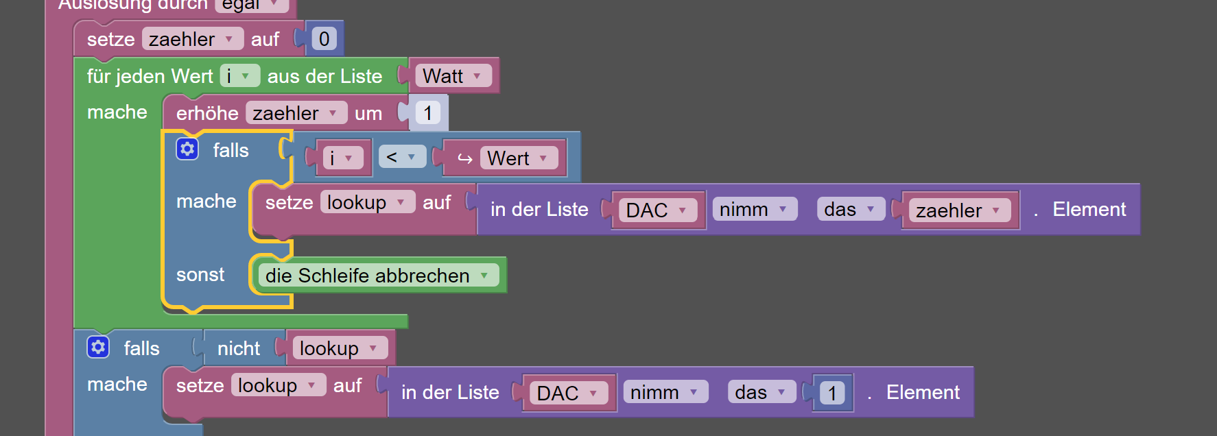

              Ich finde diese Blockly einfach nur hölzern und unelegant. Aber hier mal eine Lösung mit Schleifen und lookup in der Liste.
              Du musst halt statt der Variablen Wert den Block in den Trigger einbauen und statt der Variable Wert, den Wert des Datenpunktes nehmen:

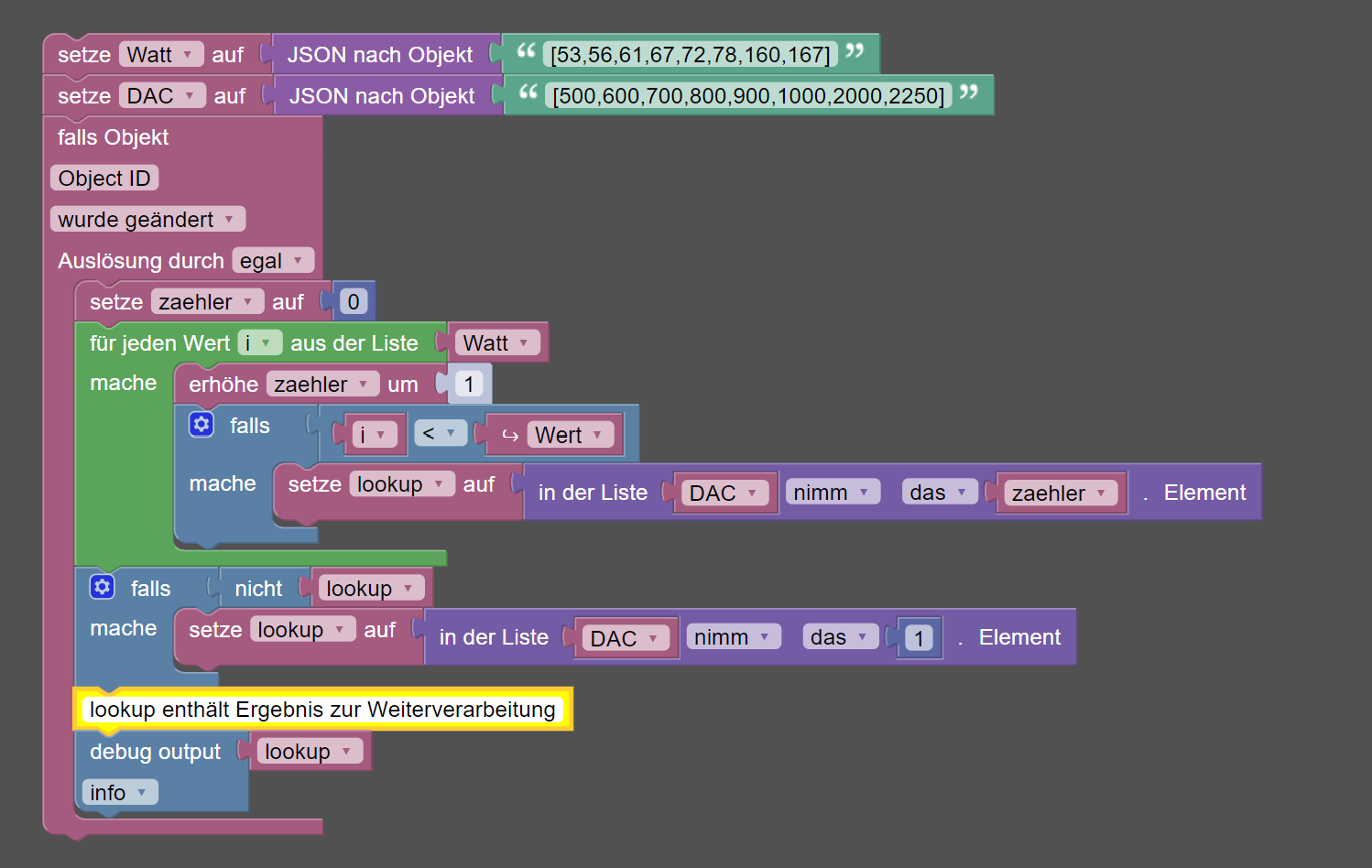

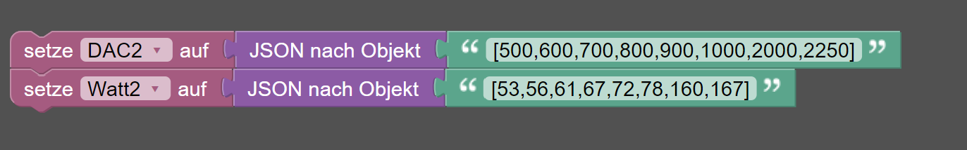

              Du musst eine Wattliste und DAC Liste haben. Die Wattliste dient dazu den aktuellen Wert einzuordnen und die Position in der DAC Liste zu ermitteln.
              Statt dieser unförmigen Blöcke um Listen mit Zahlen zu erzeugen, kann man die JSON Konvertierung misbrauchen, dann ist die Listenerstellung etwas besser lesbar bzw. eben nicht so unförmig:
              So könnte dann die finale Lösung aussehen - muss halt noch die Objekt-ID rein.

              Aber ich bin kein Blockly- Spezialist - vielleicht gibts elegantere Lösungen - aber das ist mein Ergebnis nach Ausprobieren. 😉

                Hier enthält iaber den Wert und der Index wird in zaehlerhochgezählt.
                Ich persönlich würde hier idurch z.B. value ersetzen.
                Ansonsten finde ich Dein Konstrukt auch deutlich eleganter als dutzende von WENN-SONST

                  Ich hatte die Lösung von @mickym ebenfalls im Auge, es soll aber nicht ein Wert aus der Tabelle genommen werden, sondern anscheinend eine Näherung zum nächsten DAC erfolgen. Somit wäre die Lösung mit der Schleife am Ende noch nicht fertig. Anhand welcher Werte soll denn jetzt die Näherung auf die vollen hunderter-Schritte erfolgen?
                  Wenn man sich die Tabelle ansieht, entdeckt man sehr schnell, dass Watt und DAC linear in einer Beziehung stehen. Somit wäre statt der Schleife auch ein einfacher Dreisatz möglich. Dann müsste aber ebenfalls eine Näherung (Rundung) auf den nächsten DAC erfolgen.
                  • Codierknecht
                    Codierknecht Developer Most Active @Armilar last edited by Codierknecht
                    @armilar
                    er prüft "Watt" ja auf "<" und nimmt dann den Wert aus "DAC".
                    Wenn der nächste dann größer oder gleich ist, bleibt der zuletzt gelesene korrespondierende Wert und wird am Ende übergeben.
                    OK, man könnte dann auch gleich die Schleife abbrechen, aber bei so wenigen Werten fällt da die unnötige Laufzeit wohl kaum ins Gewicht.

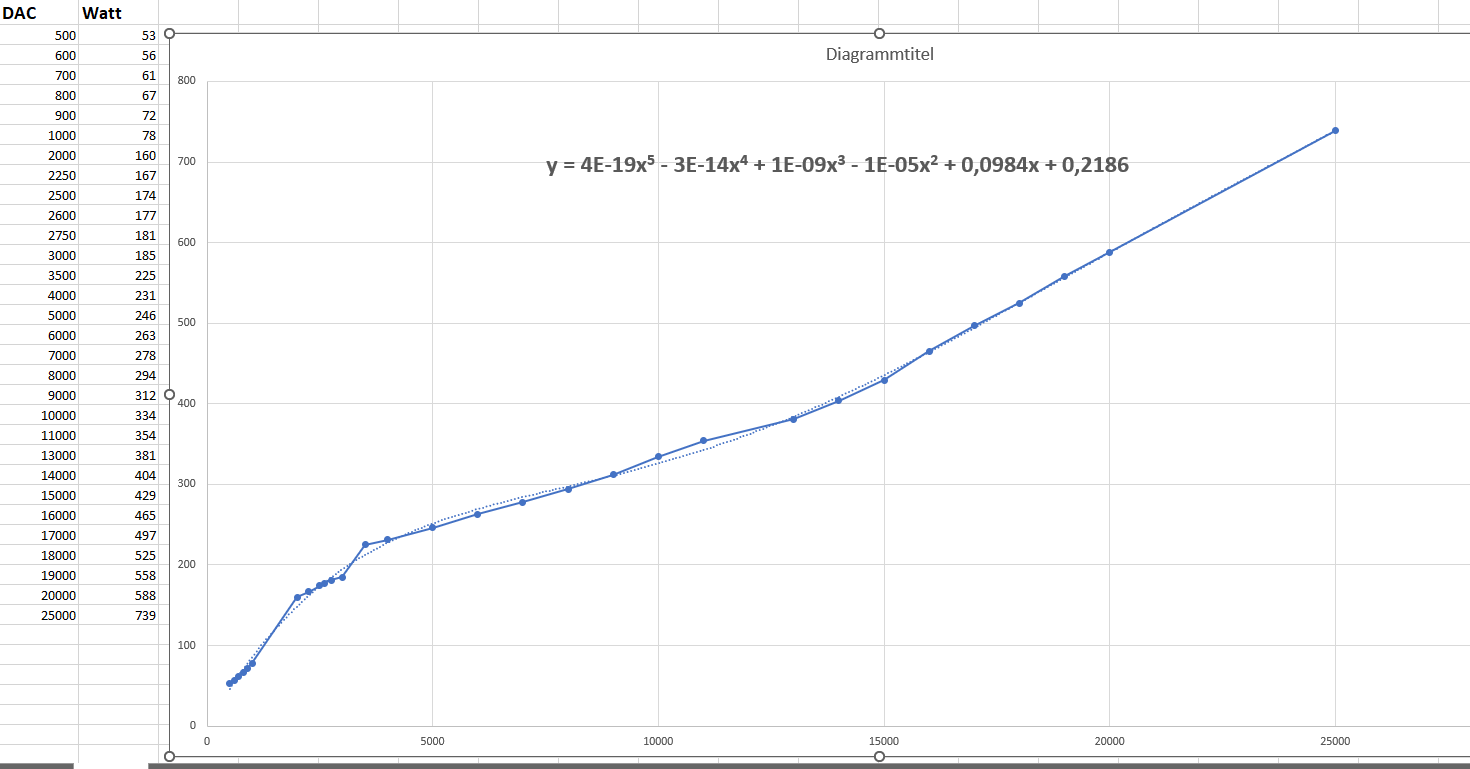

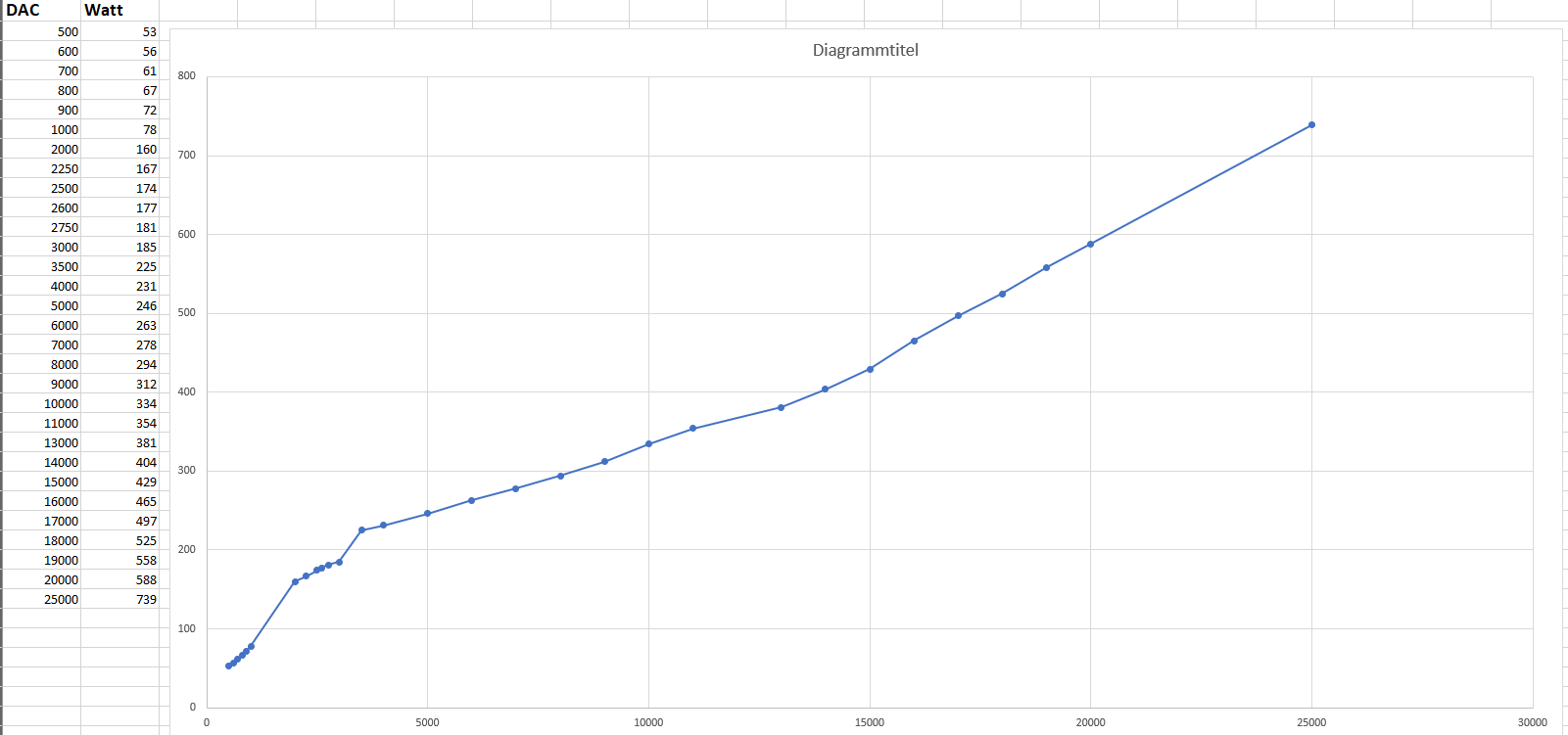

                        Jungs, Ihr seid so gut 👏 😊 Vielen Dank erst mal für euren Support!
                        Also, die Tabelle ist eigentlich deutlich länger und leider nicht linear.
                        Hintergrund: Der IOBroker kennt meinen aktuellen Stromverbrauch von meinem Stromzähler (Datenpunkt vorhanden). Nun soll mein Solar Wechselrichter (Sun gti 1000) immer nur so viel Strom in mein Hausnetz einspeisen, wie ich gerade verbrauche. Leider kann ich meinem Wechselrichter nicht sagen "Speise jetzt 153 Watt ein" sondern ich kann ihm nur einen DAC-Wert übergeben. Daher die Tabelle. Leider ist das ganze auch nicht linear 🙄
                        Obiger Screenshot zeigt die Zusammenhänge. Gerade im unteren Bereich ist keine Linearität gegeben und Nachts hält man sich genau in diesem Bereich auf. Dieser Bereich muss also berücksichtigt werden.
                        Ich werde eure Lösungen einfach mal umsetzen und schauen, was für mich am besten passt.

                            @bernd33-1

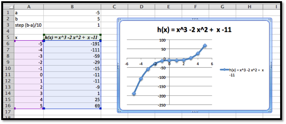

                            Kann dir Excel die Funktion dazu ausgeben? Irgendwie im Grafen mit rechtsklick und hier und da mal klicken... Habe es gerade nicht im Kopf, aber ich habe es auch schon für den ein oder anderen Sensor so gemacht...
                            Dann wärst du ebenfalls mit einem Einzeiler fertig.
                            EDIT:
                            sieht dann etwas so aus:

                                  Ok, diese Formel hat Excel ausgegeben: cb029e1f-44a8-4384-9904-6a177379cd55-image.png
                                  y = 4E-19x5 - 3E-14x4 + 1E-09x3 - 1E-05x2 + 0,0984x + 0,2186
                                  Man sieht die blau-gepunktete line fast nicht, was m. E. eine sehr gute Annäherung ist.
                                  Ähm... und damit kann man jetzt einen Einzeiler machen? 🤗
                                  Grüße, Bernd

                                            Wie gesagt ich mag kein Blockly - das war nur mal ein Versuch. Wenn man das mit einer mathematischen Funktion abbilden kann, ist das natürlich sicher am Besten, aber das ging halt aus dem ursprünglichen Posting nicht hervor, sodass ich davon ausgegangen bin, dass die Schritte willkürlich sind.
                                            @Codierknecht
                                            Ja das mit dem i als Wert anstelle des Index ist blöd (aber war von blockly so vorgegeben, da dachte ich dass Blockly Fans daran gewöhnt sind)
                                            Ich wusste erst nicht, wie man in Blockly Schleifen abbricht - aber habs gefunden:
                                            Aber - hat sich ja inzwischen erledigt, da das ganze nun mathematisch gelöst wird.
                                            War wie gesagt nur mal ein kleiner Ausflug von mir in die Blockly Welt. 😉
