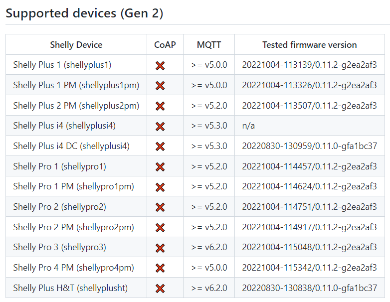

          @matze78
          Das Gerät wird vom Adapter unterstützt.
          SupportGen2.PNG.
          Entsprechend Adapter updaten und Einstellungen prüfen.

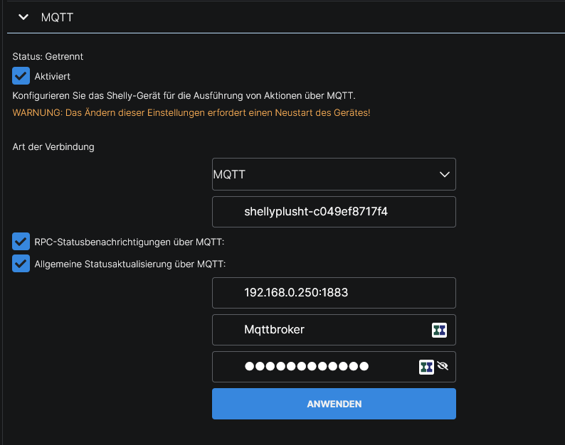

            @spacerx Ich habe auch ein Problem mit dem Einbinden.
            Habe den Adapter jetzt auf 6.2.0 hochgeladen.
            Bei mir zeigt er im Log folgendes an:
            2022-11-20 10:37:58.393 - error: shelly.1 (671512) [MQTT] Wrong MQTT authentification for: (shellyplusht / shellyplusht-c049ef8717f4 / shellyplusht#c049ef8717f4#1)
            2022-11-20 10:37:58.609 - info: shelly.1 (671512) [MQTT] Client Close: (shellyplusht / shellyplusht-c049ef8717f4 / shellyplusht#c049ef8717f4#1) (false)
            2022-11-20 10:38:00.462 - error: shelly.1 (671512) [MQTT] Wrong MQTT authentification for: (shellyplusht / shellyplusht-c049ef8717f4 / shellyplusht#c049ef8717f4#1)
            2022-11-20 10:38:00.472 - info: shelly.1 (671512) [MQTT] Client Close: (shellyplusht / shellyplusht-c049ef8717f4 / shellyplusht#c049ef8717f4#1) (false)
            2022-11-20 10:38:02.990 - error: shelly.1 (671512) [MQTT] Wrong MQTT authentification for: (shellyplusht / shellyplusht-c049ef8717f4 / shellyplusht#c049ef8717f4#1)
            2022-11-20 10:38:03.007 - info: shelly.1 (671512) [MQTT] Client Close: (shellyplusht / shellyplusht-c049ef8717f4 / shellyplusht#c049ef8717f4#1) (false)
            2022-11-20 10:38:05.031 - error: shelly.1 (671512) [MQTT] Wrong MQTT authentification for: (shellyplusht / shellyplusht-c049ef8717f4 / shellyplusht#c049ef8717f4#1)
            2022-11-20 10:38:05.036 - info: shelly.1 (671512) [MQTT] Client Close: (shellyplusht / shellyplusht-c049ef8717f4 / shellyplusht#c049ef8717f4#1) (false)
            2022-11-20 10:38:10.157 - error: shelly.1 (671512) [MQTT] Wrong MQTT authentification for: (shellyplusht / shellyplusht-c049ef8717f4 / shellyplusht#c049ef8717f4#1)
            2022-11-20 10:38:10.162 - info: shelly.1 (671512) [MQTT] Client Close: (shellyplusht / shellyplusht-c049ef8717f4 / shellyplusht#c049ef8717f4#1) (false)
            Und in der Shelly App, krieg ich die Verbindung nicht hin, obwohl genau die gleichen Angaben drin sind, wie bei anderen Shelly Plus die eingebunden sind und funktionieren über IOB.

                  SpacerX @stefu87_CH last edited by
                  @stefu87_ch Dann vergleiche doch mal die MQTT Einstellungen + Passwort im Shelly WebUI noch mal eingeben. Vieleicht ein Leerzeichen beim Kopieren entstanden oder Groß-, Kleinschreibung.
                  S 2 Replies Last reply Reply Quote 1
                    stefu87_CH @SpacerX last edited by
                    @spacerx
                    Jetzt hat es funktioniert. Lag wohl am Namen. Beim 1. Versuch war ein grosses M drin und jetzt ein kleines m wie auf im Adapter hinterlegt.

                                    @matze78 Shelly H&T braucht Adapter-Version >= 6.2.0

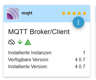

                                          Badmintommi @SpacerX last edited by
                                          @spacerx Hallo, ich habe das gleiche Problem dass nur alte Shellys angezeigt werden. Mein Screenshot 2023-04-15 161200.png MQTT hat die Version 4.0.7 - Ich sehe aber keine neuere Version.
                                          S da_Woody 2 Replies Last reply Reply Quote 0
                                            SpacerX @Badmintommi last edited by
                                            @badmintommi Wie meist du das?
                                            Wie bekommst du die Daten von deinen Shelly's? Peer Shelly Adapter und COAP?
                                            Für die Gen2 Shelly Geräte erstellt man in dem Fall eine 2te Instanz des Shelly-Adapters und konfiguriert diese für MQTT. Extra ein MQTT-Adapter ist dann nicht nötig, es sei denn du willst was eigenes spezielles damit anstellen.
