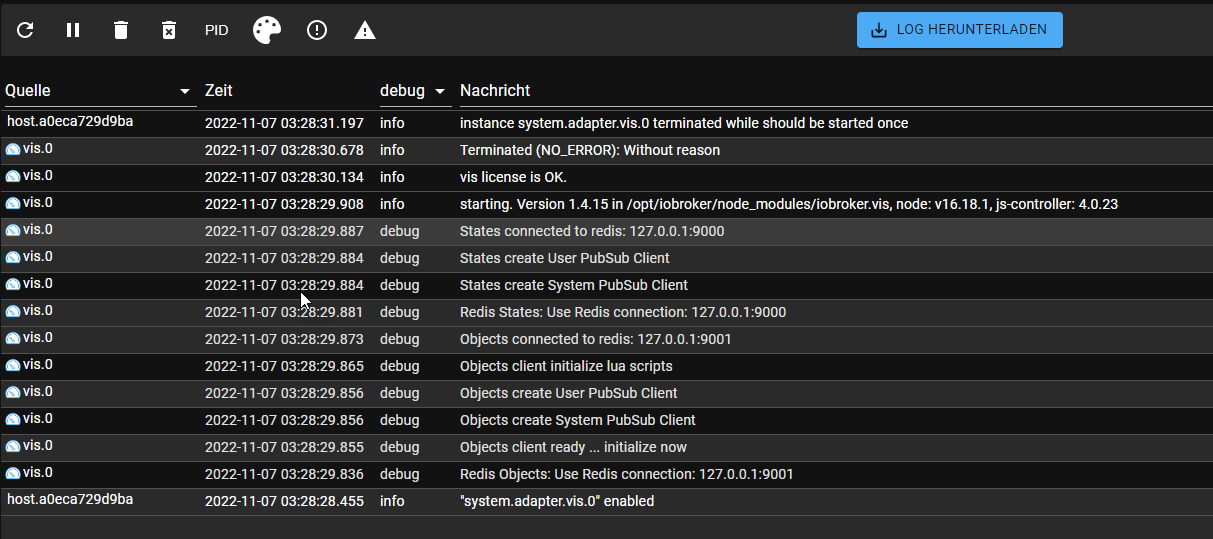

      Das log zeigt folgendes:

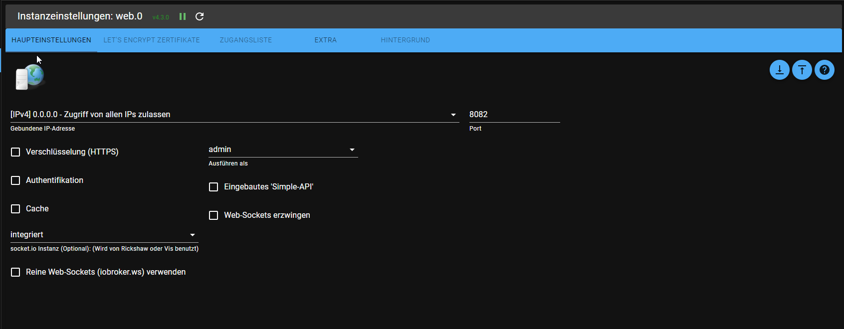

        Wie sehen denn die Einstellungen Deiner Web-Instanz aus?
          Patzii @Codierknecht last edited by
          @codierknecht
          Danke für die schnelle Antwort.
          Hier die Settings:
          Habs auch schon mit reine Web-sockets verwenden versucht aber leider ohne Erfolg.

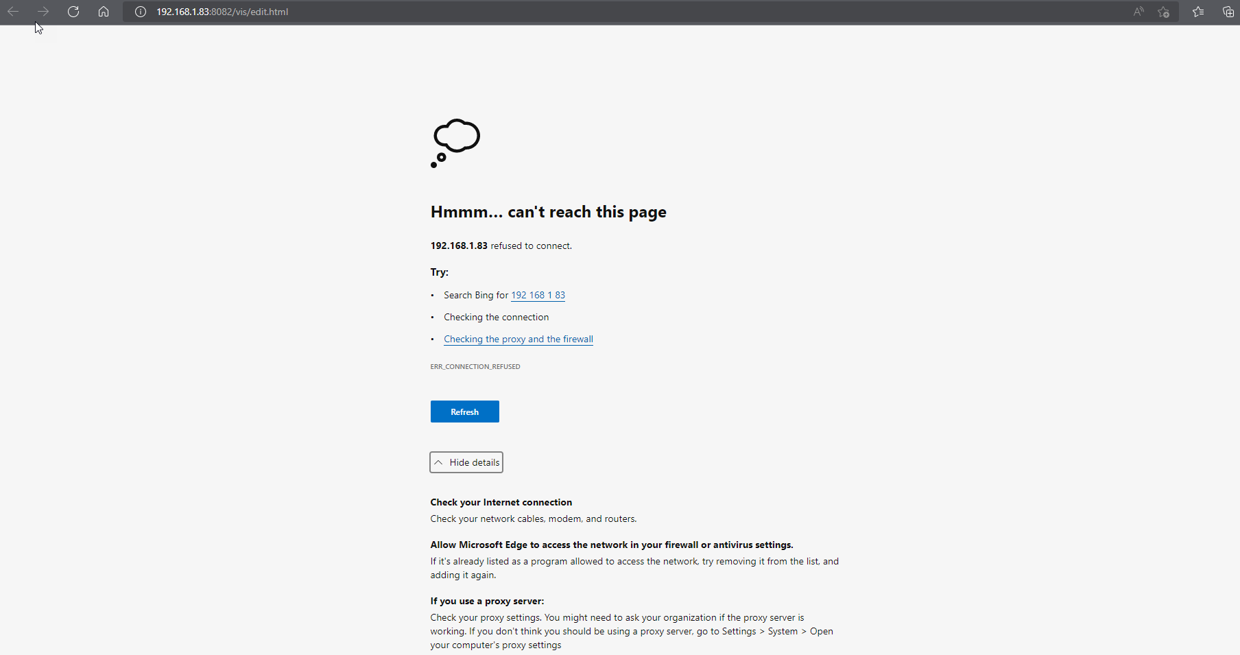

                  Patzii @Codierknecht last edited by Patzii
                  @codierknecht
                  Habs auch schon mit verschiedenen Browser versucht.
                  nicht erreichbar das hier:

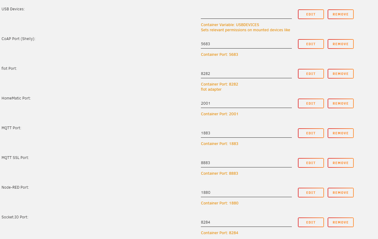

                      @patzii Hast du in der Config des Containers über die Unraid UI den Port 8082 drin? Standardmäßig ist der im Template für den ioBroker Container m.E. nämlich nicht enthalten...

                            @codierknecht Hab geschaut, ist nicht mit drin und muss hier hinzugefügt werden:

                              @andre
                              Ist das gleiche Problem wie unter Synology im Bridge-Mode.
                              Da muss jeder irgendwann benötigte Port zu gegebener Zeit nachgetragen werden.
                              Darum lasse ich den Container bei mir im Host-Mode laufen.
                              Man sucht sich später wieder 'nen Wolf 😉
                                @codierknecht
                                @andre
                                Vielen dank euch beiden es funktioniert!
