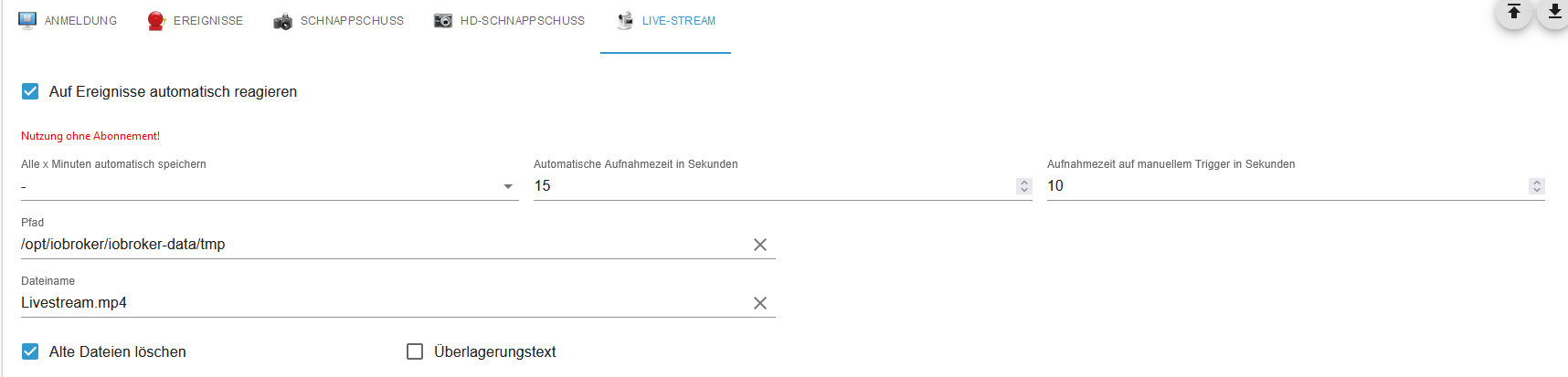

                                    Hi Leute
                                    ich nutze den Adapter mit einer Ring Doorbell wired und 2 stickup indoor cams.
                                    Ich kriege ein Livebild der Türklingel schonmal hin aber bei den Stickup Indoor Cams kriege ich kein Livebild,Snapshot oder sonst etwas.
                                    ring.0.stickup_348821855.HD Snapshot.file oder
                                    ring.0.stickup_348821855.HD Snapshot.URL kommt die Fehlermeldung
                                    File ring_0_stickup_348821855_HDSnapshot.jpg not found: {}
                                    Kann es an dem Abonnement liegen? Hab das Basic Abonnement nur für die Türklingel
                                      Arek2k3 last edited by

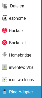

                                        Ähm, vielleicht ne blöde Frage, aber was soll ich mit dieser Seite machen?
                                          Pischleuder @haselchen last edited by Pischleuder
                                          @haselchen
                                          also nachdem ich per npm die camera-utils@2.2.4 installiert hatte, sieht man auf der Seite die Kameras und kann dort gespeicherte livestreams zum Anschauen auswählen
                                          haselchen 1 Reply Last reply Reply Quote 1
                                          • haselchen
                                            haselchen Most Active @Pischleuder last edited by
                                            @pischleuder
                                            In welchen Pfad oder Ordner hast Du die installiert?
