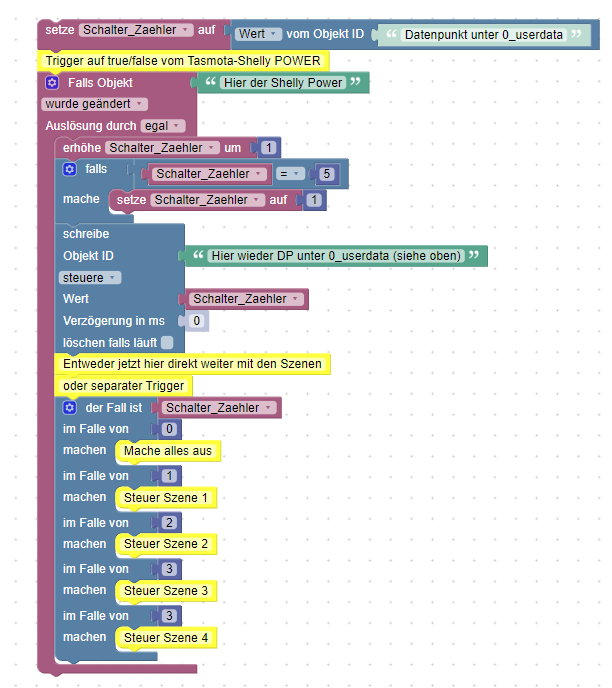

                      • Armilar
                        Armilar Most Active Forum Testing @puls200 last edited by Armilar
                        @puls200
                        "Habe fertig" 😉

                        EDIT: den Fehler kannst du behalten 😉 ... Mit 5 soll er natürlich nicht auf 1, sondern auf 0 und die letzte Szene sollte 4 sein...

                          @puls200 sagte in Tasmota: mit Schalter unterschiedliche Szenen steuern:
                          Was meinst Du mit faul?
                          Und ganze 14 Minuten für ne komplette Steuerung... 😂

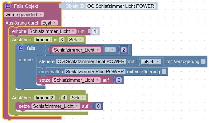

                            puls200 @Armilar last edited by
                            @armilar Sorry, aber Dein Rat mit dem Zähler war Gold wert. Bei mir funktioniert es jetzt blendend. Dennoch ist Dein Blockly hilfreich für mich, da ich mir abgucken kann, wie man etwas eleganter macht. Vor allem der Hinweis mit dem "... im Falle von 1... im Falle von 2... im Falle von 3..." wird mir in Zukunft weiterhelfen.
                            Bei mir sieht es erstmal so aus:
                            Ausgiebiges Testen und Fault-Injections stehen noch aus.
                            BESTEN DANK!

                              • Cinimod
                                Cinimod Most Active @Armilar last edited by
                                @armilar
                                Musst nicht schalter_zähler nach der Aktion wieder zurückgesetzt werden? Sonst zählt er doch weiter wenn ich ne stunde später nur ein mal schalte ?! Dann währe auch der teil „wenn 5 erreicht wieder zurücksetzen“ überflüssig… oder übersehe ich da was ?
                                • Armilar
                                  Armilar Most Active Forum Testing @Cinimod last edited by
                                  @cinimod
                                  Das soll er ja auch. Der schaltet nur die Gänge hoch und hinter jeder Zählernummer ist eine andere Aktion. Wenn ich auf 3 bin musst du 2x Schalten, dann ist alles aus.
                                  Ich würde aber in jedem Fall in einen Datenpunkt den letzten Zustand schreiben, damit es beim Neustart dort auch weitergeht.

                                            SwitchTopic 0 deaktiviert das Senden per MQTT, sonst ist die lokale Auswertung in einer RULE nicht möglich
                                            SetOption32 3 setzt die Zeit für einen langen Tastendruck auf 3 Sekunden. Alles darunter schaltet nur um.
                                            SetOption13 0 sorgt dafür das er erst wartet wir lange gedrückt wurde und erst dann reagiert.
                                            Rule1 ON Switch1#State=3 DO WebSend [192.168.1.114,admin:test1234] POWER TOGGLE ENDON bedeutet folgendes:
                                            ON Switch1#State=3 wenn der HOLD Status ermittelt wurde (siehe https://tasmota.github.io/docs/Rules/#rule-trigger)
                                            DO dann tue folgendes ...
                                            WebSend [192.168.1.114,admin:test1234] POWER TOGGLE sende an das Geräte 192.168.1.114 mit dem Benutzer admin und dem Passwort test1234 den Befehl TOGGLE = von an auf aus oder umgekehrt wechseln. Ist der andere Tasmota nicht mit einem Passwort geschützt so lasst den Teil nach dem Komma weg, die IP muss aber trotzdem in eckige Klammern
                                            ENDON = Ende der Anweisung
                                            Rule1 1 Aktiviert die Regel auch, ansonsten steht die da nur und wird nicht ausgeführt
                                            Ich kann jetzt super meinen 2. Shelly schalten (egal ob Short or Long press) aber den "eigentlichen" Shelly, der schaltet nun nicht mehr... :S Was mach ich falsch?
                                            edit Rausgefunden... Mittlerweile wird anscheinend SetOption32 nicht in Sek sondern Sek / 10 (1= 0.1 Sek) angegeben...
                                            Allerdings reagiert er trotzdem noch beim "normalen" Schalten auf hold .... UND schaltet nur alle 1-2 Versuche und parallel schaltet sich der andere Shelly mit.. Ideen?!
