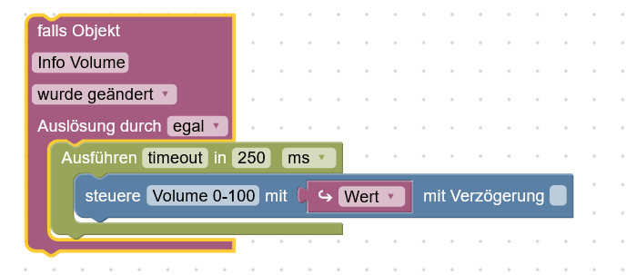

      ich hab ein Verständnisproblem
      "Info Volume" ist ein Lese Objekt und die Info kommt vom Gerät. "Volume 0-100" ist ein Schreibe Objekt, wenn ich hier was ändere ändert sich auch "Info Volume". Aber nicht umgekehrt, wenn ich z.B. am Gerät die Lautstärke mit der FB oder app ändere ändert sich "Volume 0-100" nicht. Jetzt möchte ich "Info Volume" und "Volume 0-100" binden.
      Das Problem was ich habe: wenn ich im vis mit dem Schieberegler die Lautstärke "Volume 0-100" genau 23 einstellen möchte aber es nicht sofort klappt, erst 27 dann 21 dann erst 23 springt "Info Volume" hin und hier und hört nicht auf. Wie kann man das lösen?

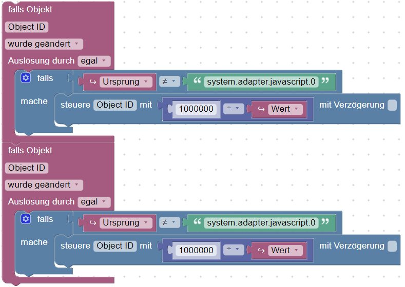

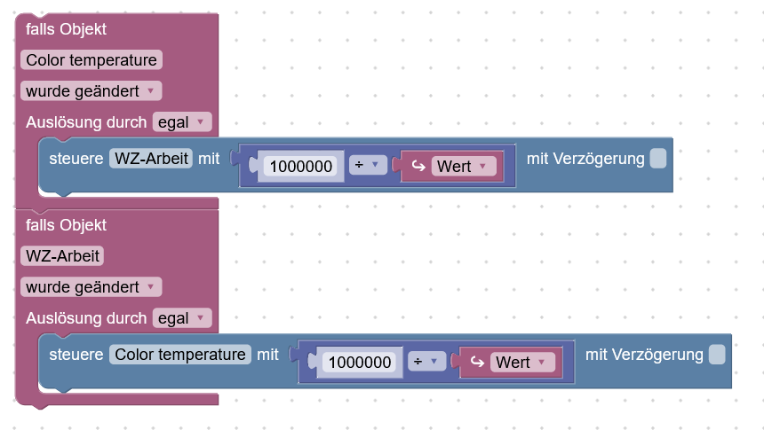

          Jetzt bei mired <-> Kelvin umrechnung
          habe ich da nicht das gleiche Effekt
            paul53 @Vumer last edited by paul53
            @vumer sagte: habe ich da nicht das gleiche Effekt
            Das kann (muss nicht) zu einer Trigger-Endlosschleife führen. Diese kann man hier durch Auswertung des Ursprungs verhindern.
            • Vumer
              👍 Dankeschön!
              so funktioniert es jetzt
