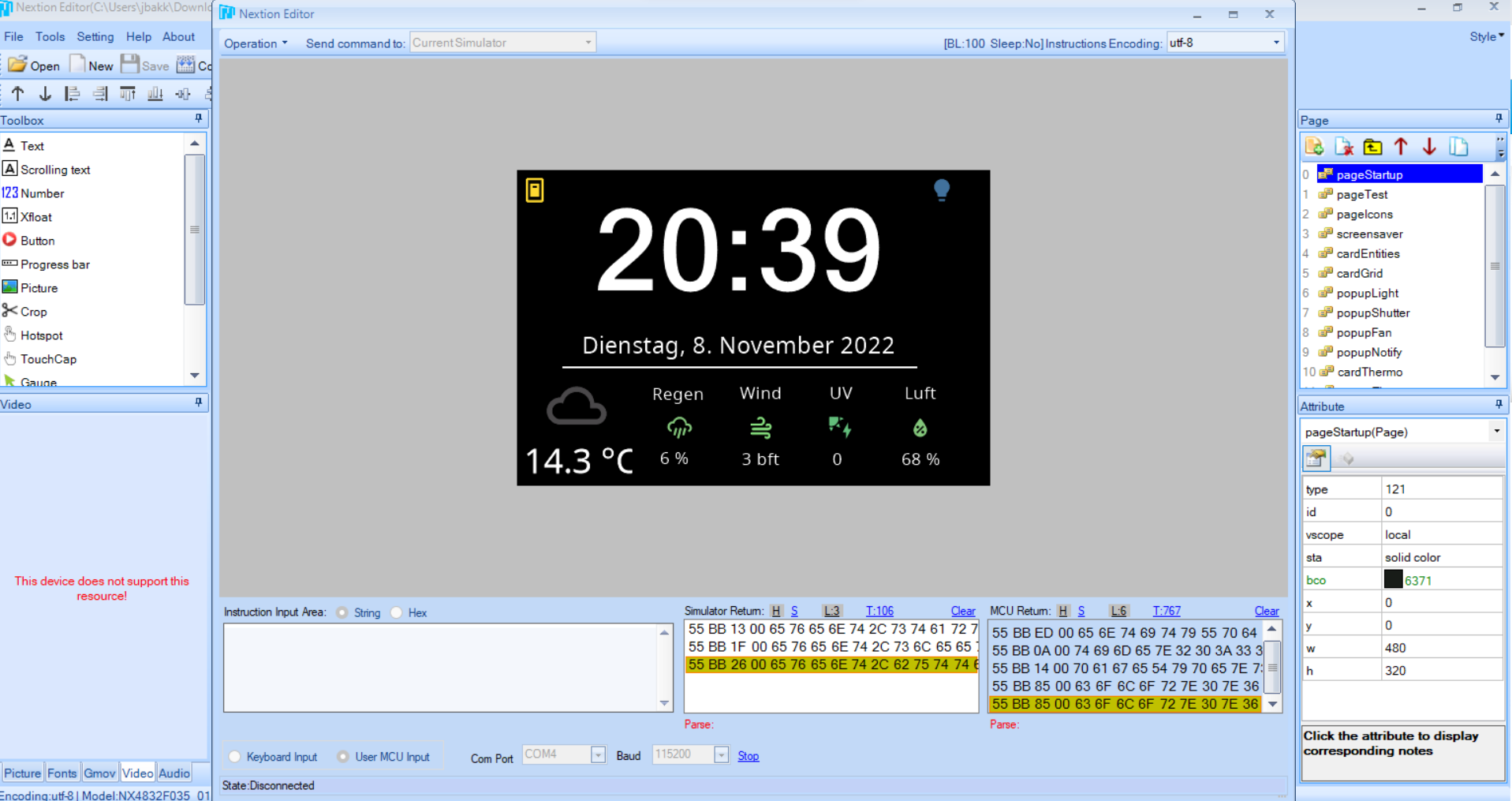

                      @danny_v1
                      Die Kommunikation läuft im Original über einen JSON-Parser. Habe nicht die leiseste Ahnung warum die Chinesen das bei der Übergabe an ein Nextion für sinnvoll halten 😉
                      Die Temperatur übergibst du also in so einem JSON
                      {"temperature":%d,"humidity":%d,"tempUnit":%d}
                      Die Thermostatseite ist schon alles, was du auch in dem Blockly erkennen kannst. Eigentlich nur die Temperatur als Setpoint. Im ersten Blockly-Abschnitt wird bereits das JSON vom Panel geparsed. Dann wird der Fehler (wie beschrieben mit dem Bug) behandelt. Der 2 Blockly abschnitt verarbeitet die am Panel eingestellte Temperatur.
                      Das ist schon so lange her, dass man selbst nicht mehr weiß, was in dem Panel wie funktionierte und eigentlich auch der Grund warum das Lovelace UI mit dem TS-Script gewachsen ist. Es war mit diesem endlosen Blockly's einfach nur nervig und buggy.
                      Es soll wohl irgendwo eine Quelle mit dem Original-Flash geben. Demnach wäre ein Fallback möglich. Ich habe aber eine bessere Idee. Wenn du einen ESP32 rumliegen hast (ansonsten für unter 10,00€ zu bekommen) kannst du das Lovelace UI auch vorher testen (ohne NSPanel)
                      Es wird direkt im Nextion Editor ausgeführt, hat aber bis auf die beiden Hardware-Tasten und den internen Temperatursensor alle Funktionen:
                      @Sternmiere hat vor kurzem erst den Beitrag zur Einrichtung dieser Variante in der github-Wiki erstellt: https://github.com/joBr99/nspanel-lovelace-ui/wiki/NSPanel-Nextion-Editor
                      Vor allem wird es mit einem kleinen Unterschied in der autoexec.be auch genauso betrieben. Auch die gleichen Skripte. Und sollte es dir gefallen, musst du nur noch das Panel flashen und die autoexec.be laden. Das Skript ist dann das gleiche und läuft auch auf dem Panel weiter.
                      Also einfach mal testen und dann entscheiden. Gibt zumindest kein Risiko...

                        Was ich bei der orginal Version noch nicht hinbekommen habe ist, wenn ich am Thermostat oder am Panel die Temperatur ändere springt die immer wieder auf 22°C zurück ich weiß also nicht wie ich die Thermpstat temp an das Panel übergebe! Mit {"ATCEnable":1,"ATCMode":0,"ATCExpect0":Temp} funktioniert es nicht! Und in dem Blockly sehe ich nicht wie ich den setpoint schreiben muss.
                        Armilar D 3 Replies Last reply Reply Quote 0
                        • Armilar
                          Armilar Most Active Forum Testing @danny_v1 last edited by Armilar
                          @danny_v1
                          Genau deshalb habe ich das Blockly ausgewählt, weil da bereits das temporäre Bugfixing drin ist. 😊
                          Leider kenne ich keinen mehr mit dem Original NSPanel der es testen könnte...

                              @danny_v1 Habs mit dem dem Thermostat hinbekommen es geht irgendwie nur, wenn nur die Temperatur ans Panel gesendet wird. Zusammen mit dem mode und aktiv wird es nicht übernommen.
                              Ja ich merk schon um das Lovelace UI werd ich nicht herumkommen, naja winter is comming, da hab ich Zeit für sowas! Wenn sich dann über das Panel noch die Animation mit Speed und Intensität auswählen lässt, hast du mich endgültig.
