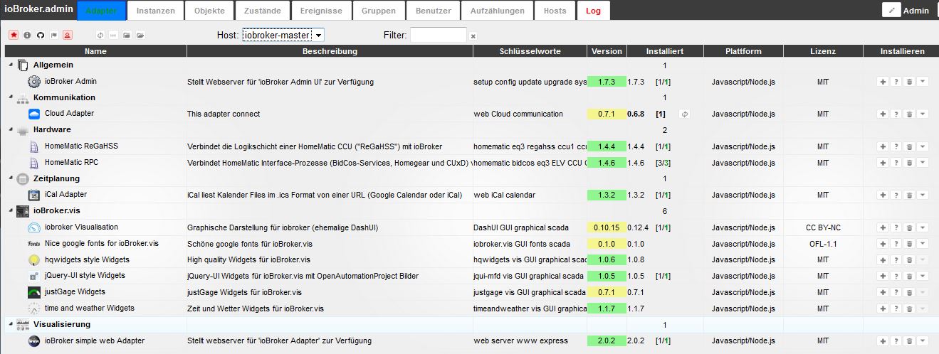

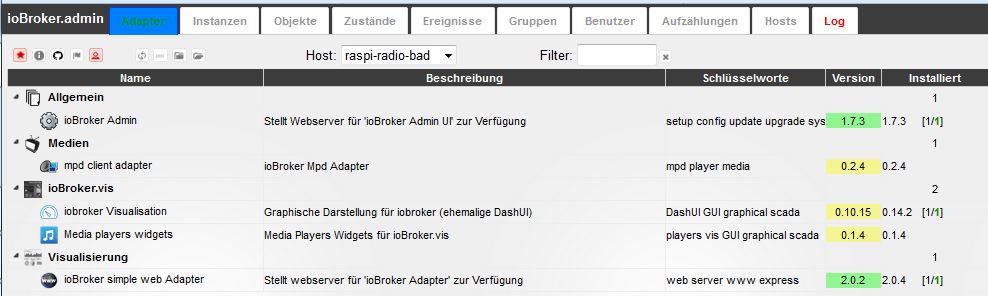

      schlage mich gerade mit (m)einer Mutihost Lösung herum, komme aber leider nicht weiter.
      Ich möchte gerne im Bad über den Raspi2 Radio streamen, dazu habe ich dort auf den Adapter mpd installiert, läuft so weit. Seit ich ihn jedoch als Host im Master eingebunden habe, komme ich nicht mehr auf das Admin-UI des Raspi2.
      Noch blöder ist, dass ich weder Instancen noch Objekte vom Raspi2 am master finde und so auch den mpd nicht steuern kann. 488_instanzen_iobroker-master.jpg
      Wie komme ich zu den Objekten des Raspi2 um sie in Vis einbinden zu können?
      Ich hab sicher was verbockt, komme aber nicht dahinter.
      LG, mxa

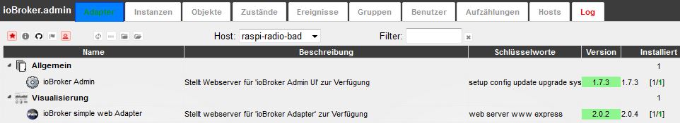

                              "web" und "admin" deinstalliere ich aber nicht, oder doch? ![488_adapter_rest_raspi-radio-bad.jpg](/assets/uploads/files/488_adapter_rest_raspi-radio-bad.jpg)
                              Danke für Eure faktische Liveunterstützung, wie immer sensationell!
                              mxa
                              ****edit1:**** auf der Konsole des Slaves "vis" deinstalliert, hmmm …. jetzt ist aber "vis" mit all seinen views auch auf dem Master (Produktiv) weg. Ja, ich habe ein SD-Kartenimage als Backup. Nur warum wurde auf dem Master deinstalliert und nicht oder und auf dem Slave???

                                Möchte nur vermelden, alles läuft zufriedenstellend!
                                <u>Meine</u> Erfahrungen:
                                Auf einem künfigen "Slave" zuvor installierte Adapter lassens sich am Master nicht finden, daher auch nicht verwenden.
                                Auf dem bereits als "Slave" konfigurierter PI deinstalliert der Konsolenbefehl````
                                sudo iobroker del AdapterName
                                <u>Meine</u> Lösung:
                                Slave vollständig platt gemacht und iOBroker neu installiert. Keine Adapter außer Admin und der autom. neue Discovery Adapter.
                                Danach den Befehl````
                                iobroker setup custom
                                ````auf der Konsole ausführen und nach dieser [http://www.iobroker.net/?page_id=3068&amp;lang=de](http://www.iobroker.net/?page_id=3068&amp;lang=de) konfiguriert.
                                Danach die gewünschten Adapter vom "Master" aus auf dem Slave installieren.
                                Jetzt läuft mein [https://github.com/instalator/ioBroker.mpd/blob/master/README.md](https://github.com/instalator/ioBroker.mpd/blob/master/README.md) im Badezimmer einwandfrei. Gestern erfolgreich mein erstes [http://www.iobroker.net/?page_id=5319&amp;lang=de](http://www.iobroker.net/?page_id=5319&amp;lang=de) erstellt und bin begeistert! Der WAF erst recht :D
                                BWM registriert Bewegung ****>>>>**** Radiostream ein ****>>>>**** 10 MInuten nch der letzten Bewegung Radio aus.
                                Funktioniert mittlerweile auch nach einem gewollten oder ungewollten Reboot des Slave.
                                Wenn gewünscht kann auch auf dem Tablet an der Wand (vis) die Lautstärke oder der Sender (Draft) verändert werden ![488_radio_in_vis.jpg](/assets/uploads/files/488_radio_in_vis.jpg)
                                LG und danke für diese tollen Tools, mxa
