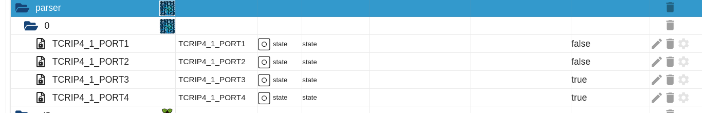

      mit einem Parser Adapter und RegEx frage ich die Ports jede Sekunde ab.
      Diese Objekte nehmen ich dann im VIS als Schalter

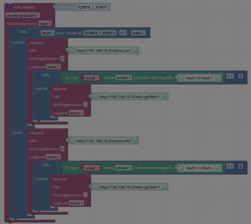

      Den eigentlichen Schaltvorgang steuere ich dann über einen Blockly Script das auf Status Änderungen am Parser Objekt wartet.
      Das funktioniert zwar so, ist aber meiner Meinung nach nicht korrekt. Weil die Status Änderung am Parser Objekt
      zwei verschiedene Ursachen haben könnte. Erstens ein Taster am Gerät, zweitens ein Klick im VIS.
      Ich wüsste gerne wie Ihr das lösen würdet.
