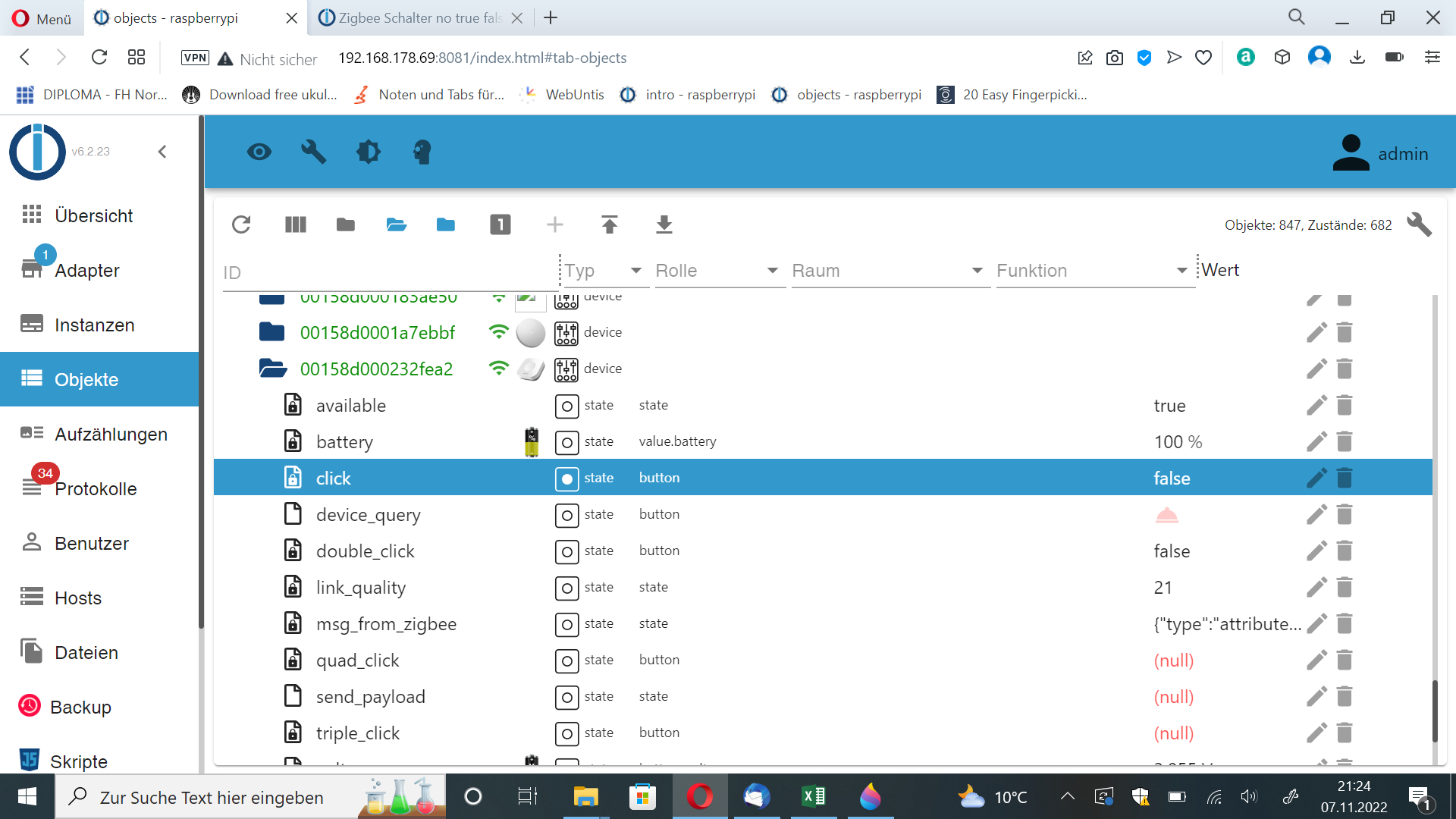

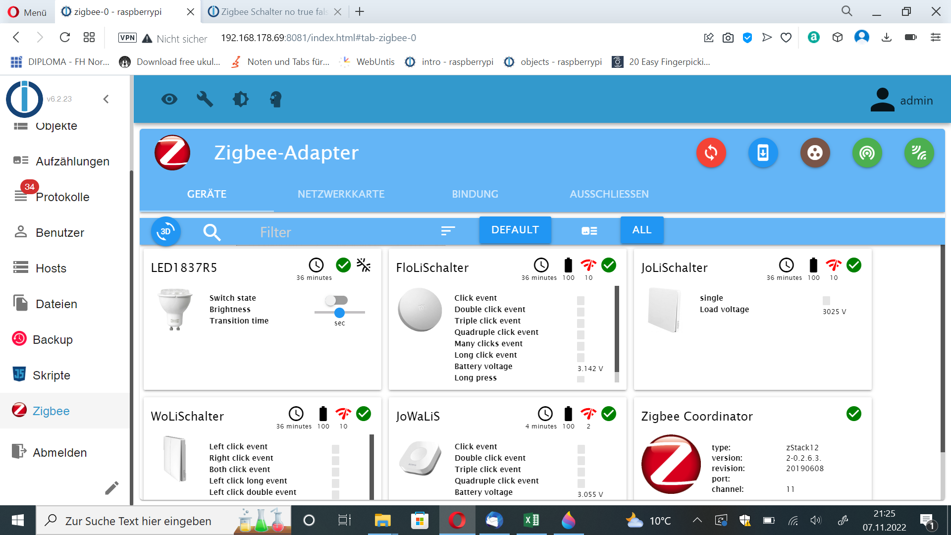

      Ich musste mein System neu aufsetzen, da es in letzter Zeit immer abstürzte. Nun habe ich alle meine Yeelight-Lampen und Aqara-Schalter neu gepairt. Dafür habe ich den aktuellen Zigbee-Adapter genutzt. Auf der Zigbee-Adapter-Seite werden alle Schalter angezeigt. Zudem wird ein Häkchen gezeigt, wenn ich die Schalter klicke. Aber, wenn ich bei den Objekten bei den Schaltern schaue, stehen die Werte bei State auf null. Klicke ich darauf, steht dort false. Ein erneutes Klicken verändert jedoch nie den Wert in true. Stattdessen leuchtet msg_from_zigbee immer wieder auf.

            @djf666 kurz zum Verständnis:
            diese Datenpunkte mit folgendem Icon sind NUR LESBAR und nicht BESCHREIBBAR:

                @djf666 sagte in Zigbee Schalter no true false click aber msg_from_zigbee:
                aber ich weiß nicht wieso.
                ??? Diese Datenpunkte sind IMMER nur lesbar... da hast Du keinen Einfluss da diese DP vom Adapter beschrieben werden !

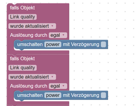

                      @djmarc75 Alle meine Aqara Schalter, die bisher auch immer genauso funktionierten, bspw. https://www.zigbee2mqtt.io/devices/WXKG11LM.html. Du siehst sie auf dem Screenshot vom Zigbee-Adapter. Das interessante ist, wenn ich mein Skript mit "falls Objekt auf "true/false" stelle ", dann dunkelt die Lampe auch für einen Bruchteil einer Sekunde runter, geht aber nicht aus. Lege ich mein "falls Objekt" auf "Link quality", dann funktioniert das Skript, da sich diese Werte ja bei jedem Click ändern.
                      Mir ist aber unklar, warum sich "true/false" seit dem neu aufgesetzen System nicht mehr ändert. Bild_2022-11-07_220036930.png

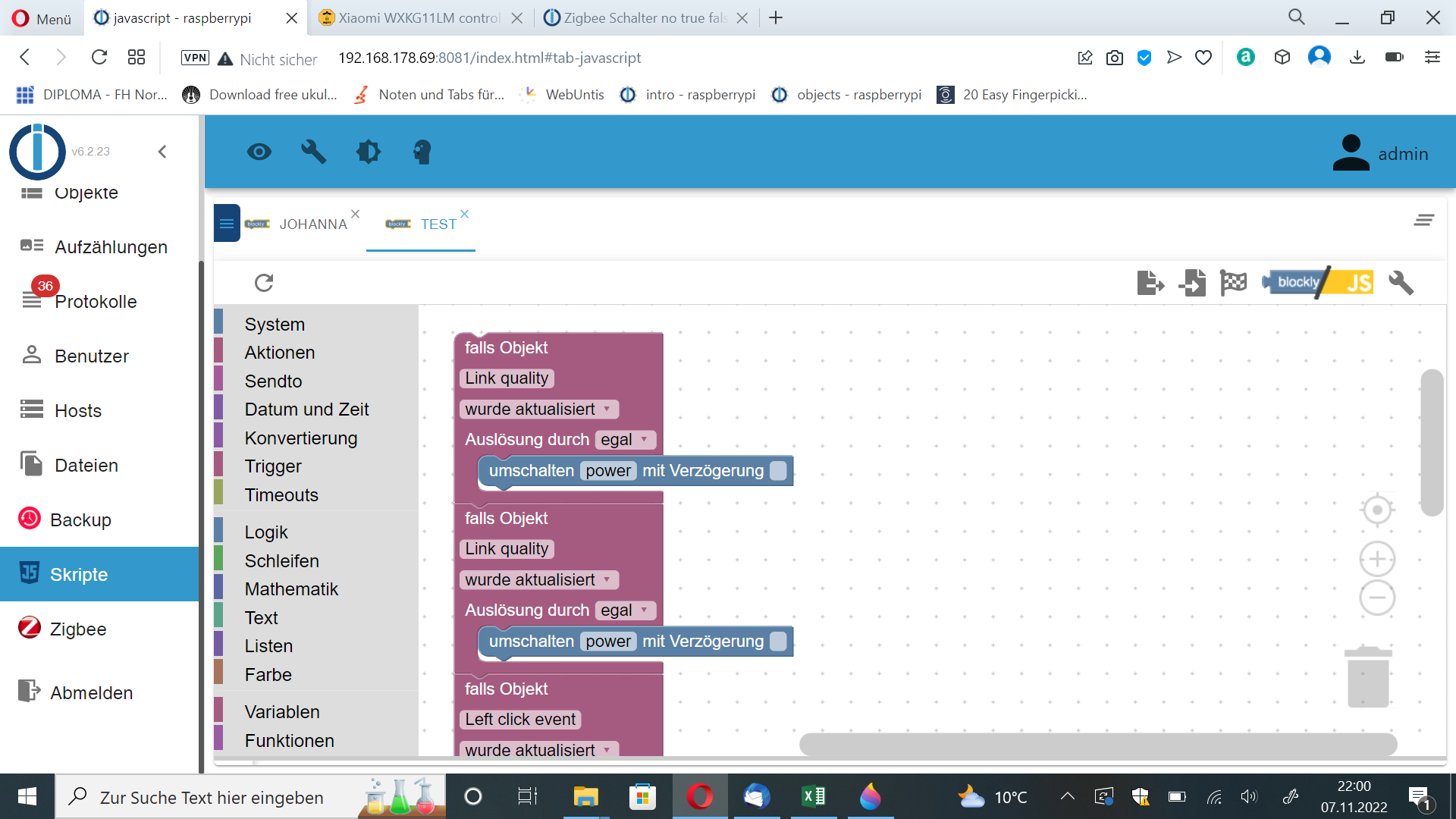

                        Kapier ich nicht. Das ist doch kein vernünftiges Skript.
                        Ob Du da morgen mal weitermachen solltest? Weil das grad sehr wirr scheint !!!

                          Das Problem sind nicht die Skripte. Das Problem besteht darin, dass in der Objektinstanz das true/false beim Drücken auf den Schalter nicht registriert bzw. angezeigt wird, obwohl es beim Zigbee-Adapter angezeigt wird.
