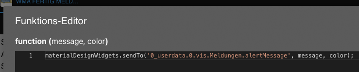

      ich habe ein Problem mit dem materialDesingWidgets "messagealerts". das ganze hat schon mal funktioniert.
      ich habe im Blockly die Javafunction eingebunden mit dieser Funktion
      und bekomme jetzt diese Fehlermeldung.
      2022-11-07 20:59:53.436 - info: javascript.1 (1787) script.js.common.WMA.WMA_fertig_Meldung: WMA aus
      2022-11-07 20:59:53.449 - error: javascript.1 (1787) script.js.common.WMA.WMA_fertig_Meldung: ReferenceError: materialDesignWidgets is not defined
      2022-11-07 20:59:53.450 - error: javascript.1 (1787) at Meldung_Vis (script.js.common.WMA.WMA_fertig_Meldung:5:5)
      2022-11-07 20:59:53.451 - error: javascript.1 (1787) at Object. (script.js.common.WMA.WMA_fertig_Meldung:36:11)
      2022-11-07 20:59:53.451 - error: javascript.1 (1787) at Object.callback (/opt/iobroker/node_modules/iobroker.javascript/lib/sandbox.js:1214:38)
      2022-11-07 20:59:53.451 - error: javascript.1 (1787) at Object.stateChange (/opt/iobroker/node_modules/iobroker.javascript/main.js:596:29)
      2022-11-07 20:59:53.452 - error: javascript.1 (1787) at Immediate. (/opt/iobroker/node_modules/@iobroker/js-controller-adapter/src/lib/adapter/adapter.js:5909:56)
      2022-11-07 20:59:53.453 - error: javascript.1 (1787) at processImmediate (node:internal/timers:466:21)

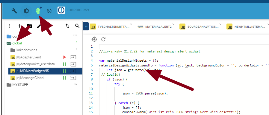

      • liv-in-sky
        liv-in-sky @TT-Tom last edited by
        @tt-tom
        manche haben die materialdesignWidget.sendTo funktion unter global gespechert, damit es überall anwendbar ist - hast du diese funktion irgendwo unter global noch ? in einem script
          TT-Tom @liv-in-sky last edited by
          @liv-in-sky
          danke, das war's. Unter global war das Script deaktiviert. Hatte ich bestimmt mal abgeschaltet, um einem Fehler auf den Grund zu gehen.
