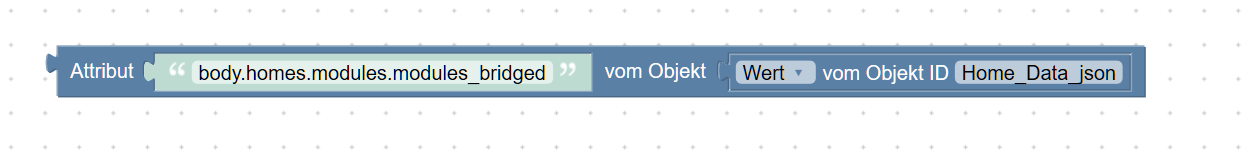

                    Ich möchte hier auf die Liste „body.homes.modules.module_bridged“ zugreifen, am besten die Angaben zählen und dann Objekte für jede dieser ID‘s anlegen.
                    Hat den Hintergrund, dass ich versuche ein blocky zu bauen, welches wie ein Adapter ready to use für jedermann einsetzbar ist, bin auch soweit das Objekte automatisch angelegt werden wenn nicht vorhanden und hier nur Zugangsdaten in Objekte eingetragen werden müssen und automatisch oauth2 Tokens angefordert und aktualisiert werden, womit dann bereits zwei JSON Objekte aus der API geholt und angelegt werden.
                    Zum einen wird schon seit Jahren nach einem Adapter von x Personen gebeten und zum anderen lerne ich so eine Menge dazu! 😊
                    Ich hoffe mir kann hier jemand helfen, danke im Voraus
                    Edit: mir ist klar, dass dieses JSON mit Arrays verschachtelt ist, jedoch liegt genau hier mein Problem, wie muss ich die richtig parsen?
                    Mir fehlt einfach die richtige Formulierung des Pfades, habe es auch mit [] eckigen Klammer oder Klammer und einer null [0] für das erste Array probiert, komme hier aber leider überhaupt nicht weiter 😞
                    Auch im netzt und hier im Forum konnte ich bisher nichts finden, was mir weiterhelfen würde.

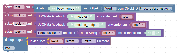

                      @newpicsel Versuche es mal mit "modules.module_bridged" und dann einen "in der Liste (DEIN ATTRIBUT VOM OBJEKT BLOCK) nimm entweder "erstes" oder "letztes" - je nach dem welchen Wert du möchtest.

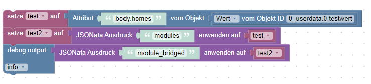

                        MCU @Newpicsel last edited by MCU
                        @newpicsel
                        Ergebnis:
