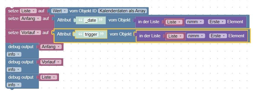

      Testweise habe ich bereits mal folgendes programmiert:

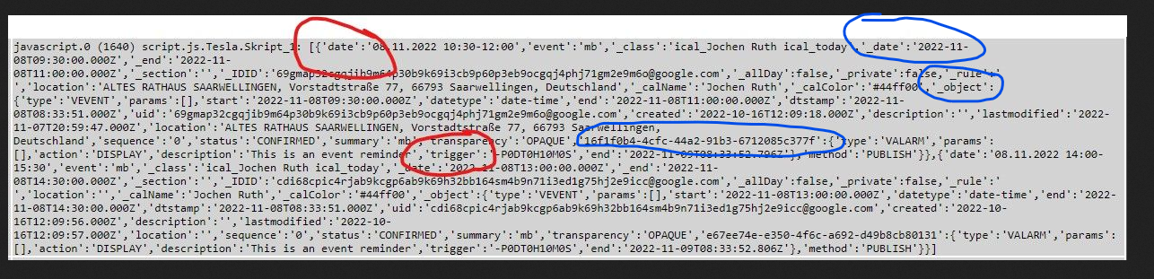

      Das Auslesen der Startzeit (_date) funktioniert problemlos, aber das Auslesen der Erinnerungszeit (trigger) bringt mir das Ergebnis "undefined"
      Der Datensatz ist wie folgt:
      Ich hoffe, dass mir hier jemand helfen kann.

        Nordischerjung @jr28 last edited by Nordischerjung
        @jr28 Moin,
        ich glaube das Problem ist, das es iwie verschachtelt ist. Du müsstest dir in einer Variablen das "_object" Schreiben, dann brauchst du in der nächsten Variablen die ID "16f1f..."
        und dann kannst du den "trigger abfragen.
        Dein Date ist aber "_date"
        geht bestimmt auch anders.

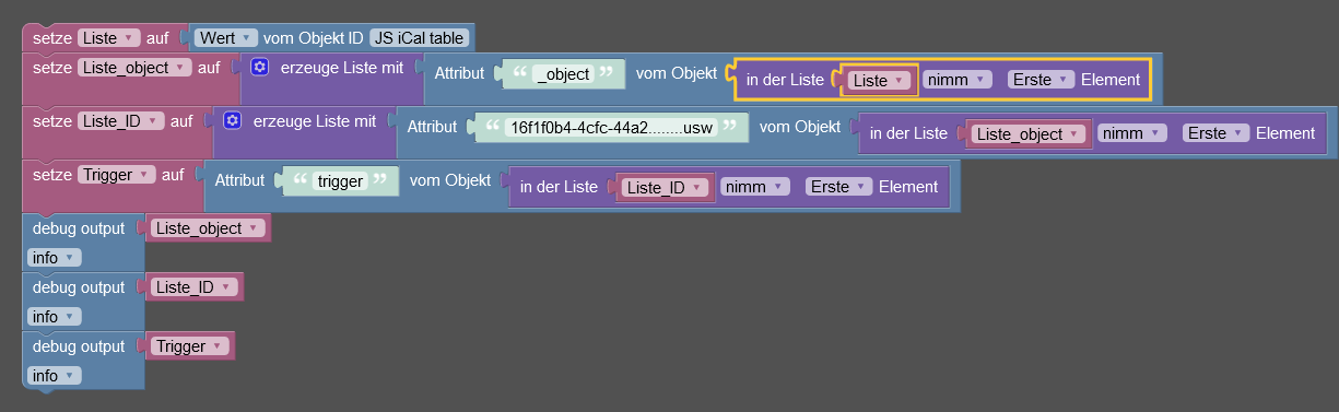

          jr28 @Nordischerjung last edited by
          @nordischerjung
          das "Entschachteln" funktioniert nur zum Teil.
          • Liste_object lässt sich noch erstellen, Liste_ID nicht mehr, ergibt []
          • die ID ändert sich mit jedem Termin, ist also nicht konstant
          Der Ansatz war aber gut, vielleicht fehlt nur noch ein kleiner Trick

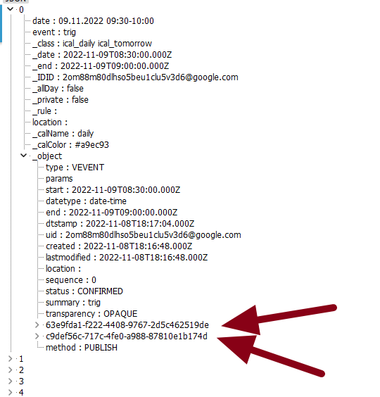

            glaube nicht, dass da nur etwas kleines fehlt - wenn die langen id's wirklich unterschiedlich sein können, müßte man zuerst alle unterpunkte auslesen - danach müssen wiederum alle diese gefundenen unterpunkte durchsucht werden, ob sie bestimmte unterpunkte habe (z.b. "method": "PUBLISH" ) damit man weiß, das es sich um das richtige handelt - dann erst könnte man das auslesen
            natürlich ist es nicht ganz so einfach, denn wenn man 2 reminder hat (mail,benachrichtigung) hat man das ganze 2 mal
            das ganze kann man eher mit javascript lösen d.h. du musst einen functionblock machen, der das ganze macht

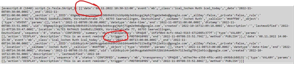

              kann ich denn nicht die ganze Zeichenfolge des Array in einen Text umwandeln und dann konventionel mit String-Befehlen ran gehen?
              9:24:31.759 info javascript.0 (1640) script.js.Tesla.Skript_1: [{'date':'09.11.2022 10:00-11:00','event':'Test','_class':'ical_Jochen Ruth ical_tomorrow','_date':'2022-11-09T09:00:00.000Z','_end':'2022-11-09T10:00:00.000Z','_IDID':'cor32dhmcpj3ab9j6gsj8b9kckqj4b9o64r66bb46oo3ac1i6sqm2o9p70@google.com','_allDay':false,'_private':false,'_rule':' ','location':'','_calName':'Jochen Ruth','_calColor':'#44ff00','_object':{'type':'VEVENT','params':[],'start':'2022-11-09T09:00:00.000Z','datetype':'date-time','end':'2022-11-09T10:00:00.000Z','dtstamp':'2022-11-08T18:24:06.000Z','uid':'cor32dhmcpj3ab9j6gsj8b9kckqj4b9o64r66bb46oo3ac1i6sqm2o9p70@google.com','created':'2022-11-08T17:05:18.000Z','lastmodified':'2022-11-08T17:05:18.000Z','location':'','sequence':'0','status':'CONFIRMED','summary':'Test','transparency':'OPAQUE','e7d276d9-6f79-4cc3-af0d-3a37126344b7':{'type':'VALARM','params':[],'action':'DISPLAY','description':'This is an event reminder','trigger':'-P0DT0H10M0S','end':'2022-11-09T18:24:07.531Z'},'method':'PUBLISH'}}]
              und danach sowas
              dann könnte man doch alles mit String-Befehlen lösen.

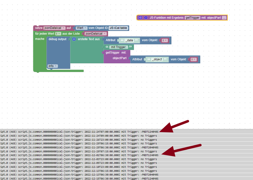

                    @jr28
                    sorry - aber das mit dem string durchsuchen gefällt mir nicht
                    hier ein beispiel - die funktion gibt immer den ersten trigger zurück (oder no triggers",wenn keiner da ist) - davon ausgehend, das deine einträge nur eine erinnerung haben ! kommt bei mir selten vor - habe meist 2 trigger (mail, benachrichtigung)

                      @liv-in-sky
                      vielen herzlichen Dank für die Mühe.
                      Ich versuche noch genau zu verstehen wie es gemacht wurde, aber es tut was es soll und ich kann es als Baustein verwenden.
                      • liv-in-sky
                        liv-in-sky @jr28 last edited by liv-in-sky
                        @jr28
                        zuerst wird das _object gelesen
                        in der function:
                        let theTriggers=[];
                        let theKeys=Object.keys(objectPart);  //liest alle unterkeys unter _object und erstellt ein array
                        //log(theKeys);
                        for (let ii=0; ii<theKeys.length; ii++){   // es wird durch alle unterkeys durchgegangen
                            if (objectPart[theKeys[ii]].hasOwnProperty("trigger")) {  //wenn in einem unterkey noch ein unter-unterkey "trigger" existiert
                                theTriggers.push(objectPart[theKeys[ii]].trigger)  // wird dieser trigger in ein array gespeichert (könnten ja mehrere sein
                        if (theTriggers.length > 0) { return theTriggers[0] } else { return"no Triggers";} // gibt den ersten "trigger-wert" aus dem array zurück oder "no Trigger"
