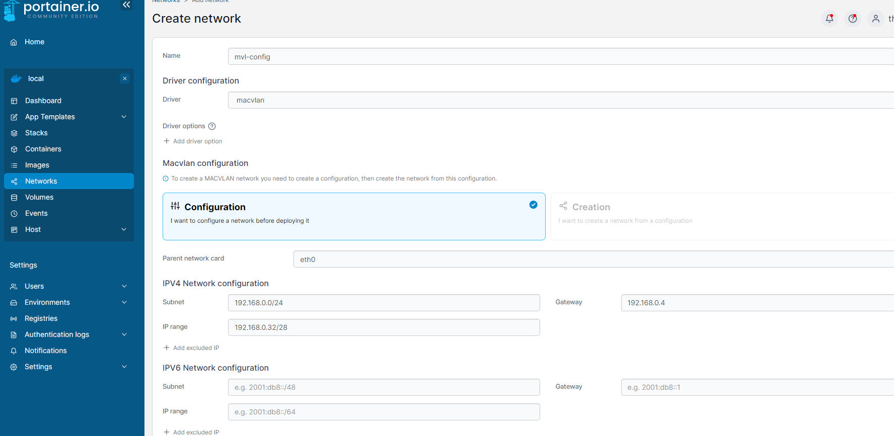

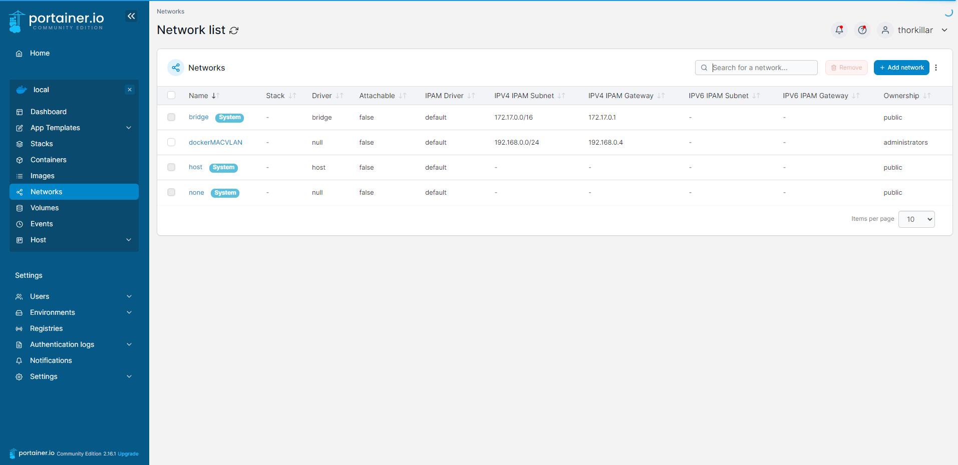

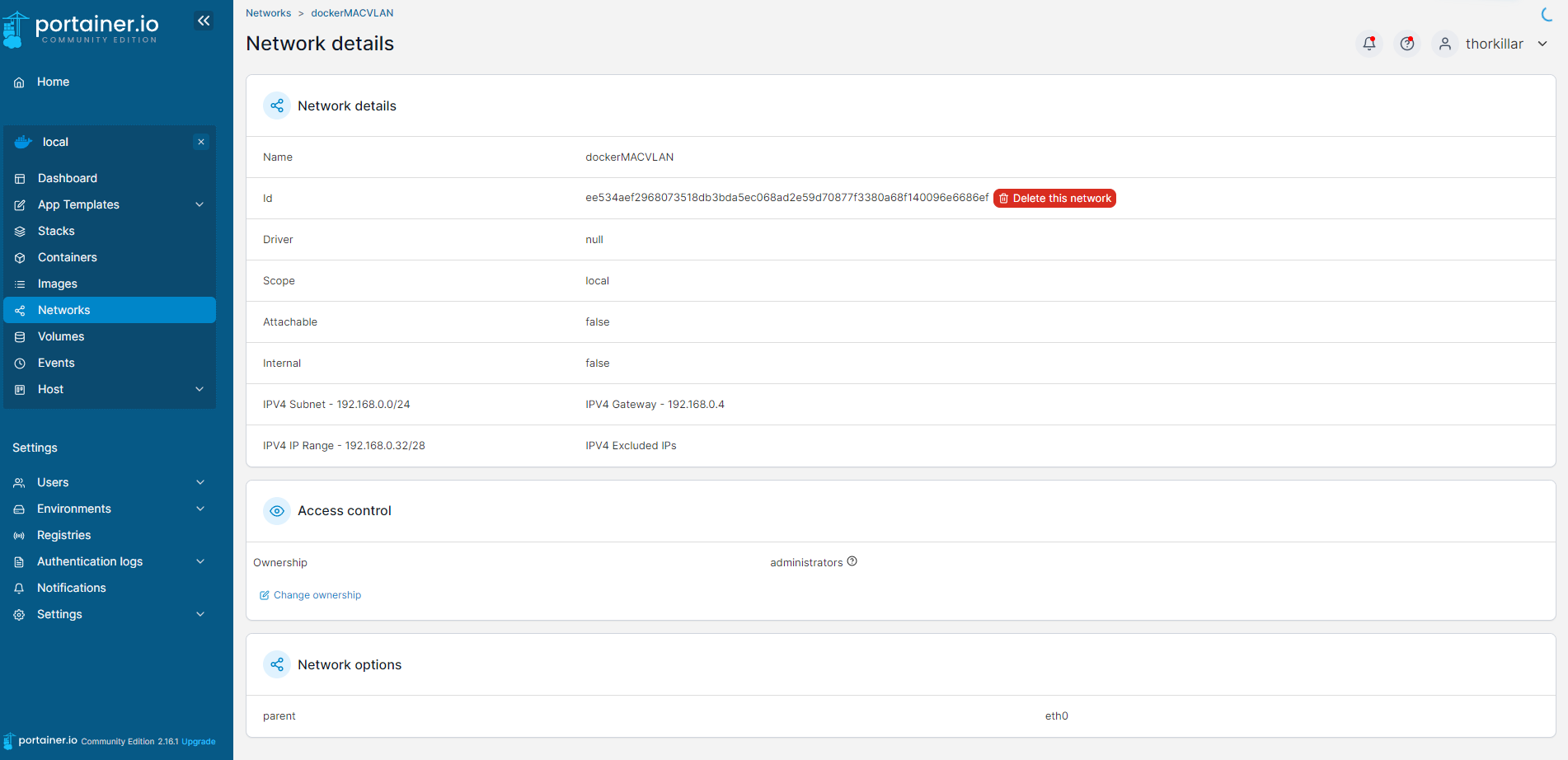

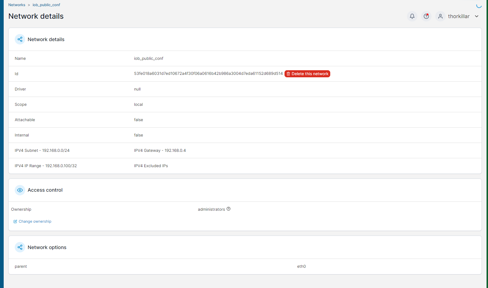

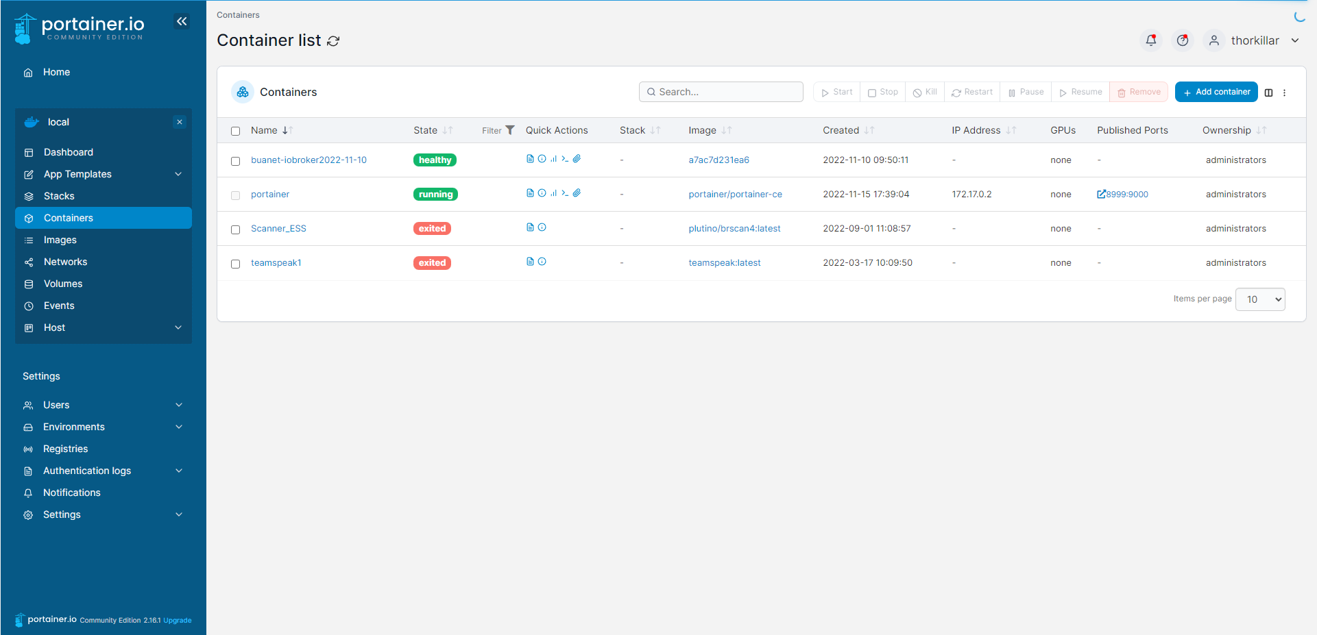

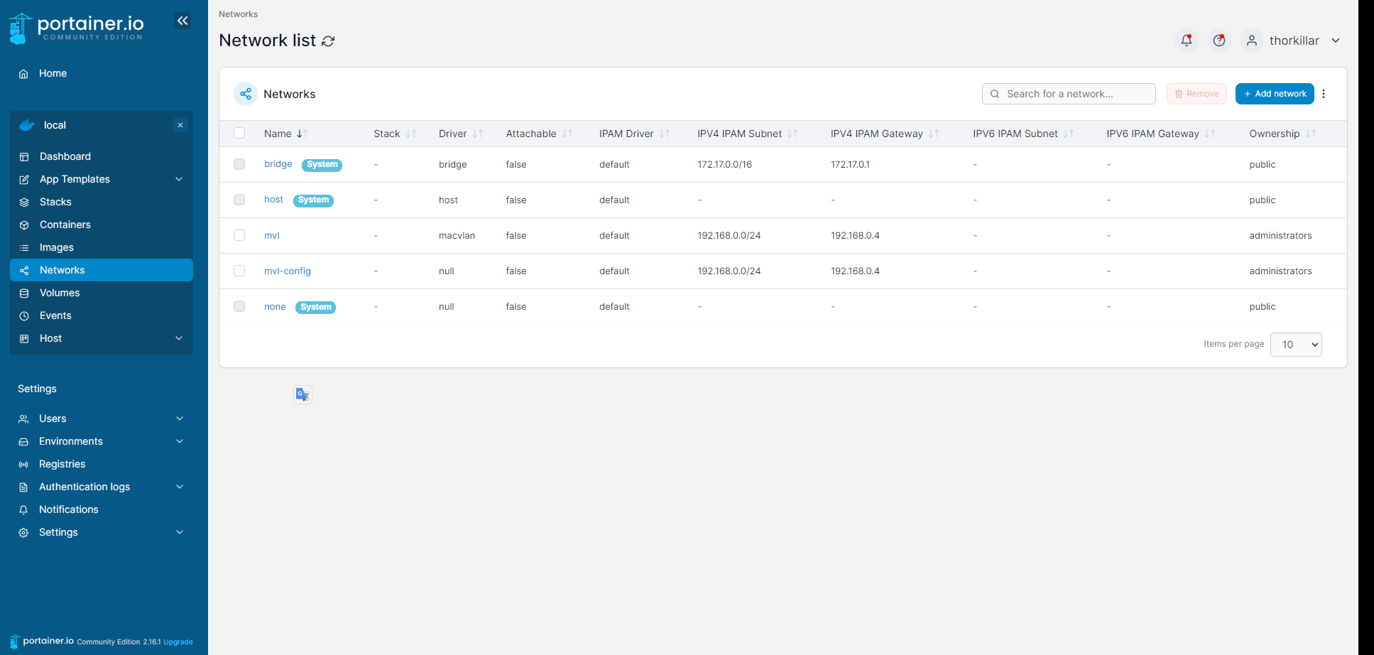

          1. dann nochmal bitte einen screenshot der network liste aus dem portainer
          2. dann einen screenshot von der detailansicht deines macvlans.
            Der erste Abschnitt "Network details" reicht, ausser es steht im letzten Abschnitt "Containers in network" was drin. Die Liste müsste eigentlich leer sein.
          3. dann bitte nochmal die container configuration aus stacks wie sie jetzt aussieht
          4. und zum schluss und sicherheit auch ein screenshot der liste aller definierten container

              OliverIO @thorkillar last edited by
              @thorkillar
              so, da habe ich verschiedene Probleme entdeckt.
              Das macvlan ist nicht da (ersichtlich in der ifconfig auflistung wo es erscheinen sollte)
              und du hast das falsche parent interface angegeben.
              du hast zwar ein eth0, aber das hat seltsame parameter und ist nicht angebunden.
              ovs_eth0 hat die ip 192.168.0.132 und wenn man RX (receive) und TX (transfer) anschaut, dann werden da auch daten übertragen.
              daher erscheint im portainer bei deinem macvlan dann bei treiber auch null und nicht macvlan
              da ich damals auch probleme hatte das macvlan netz im portainer einzurichten.
              daher machen wir das jetzt auch so
              in portainer bei netzwerke den eintrag mit deinem macvlan löschen, dann
              bitte gib auf der konsole den folgenden befehl ein
              sudo docker network create -d macvlan --subnet=192.168.0.0/24 --ip-range=192.168.0.32/28 --gateway=192.168.0.4 -o parent=ovs_eth0 dockerMACVLAN
              sende hier im anschluss bitte nochmal das Ergebnis von ifconfig
              aber du kannst danach dann schon mal probieren den container bzw aus stacks heraus zu starten und schauen ob es funktioniert.
                Es hat funktioniert. Und die 192.168.0.33:8081 kann ich aufrufen. 😉 Danke schön. Muss ich noch was einstellen? Oder kann ich jetzt loslegen, mit dem Neuaufbau.
                Und wofür ist redis?

                  @thorkillar
                  Sehr schön wenn es funktioniert.
                  Allerdings vermisse ich in ifconfig den dockermacvlan. Hast du ihn komplett kopiert?
                  Redis ist eine alternative Technik zum speichern der ganzen Objekte und datenpunkte von Iobroker.
                  Das muss man aber extra konfigurieren.
                  Lass das am besten mal.
                  Probier dann gleich mal parallel eine 2. Iobroker Installation einzurichten mit einer anderen ip Adresse.
                  Da jetzt das macvlan aufgebaut ist musst du dich nur noch um den Abschnitt stacks/docker kümmern.

                    thorkillar @OliverIO last edited by
                    Guten Morgen,
                    ich danke nochmals für eure Hilfe.
                    Jetzt hab ich, nach so langer Zeit doch noch Fragen.

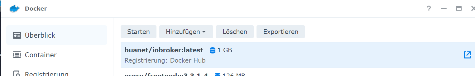

                    a) ich möchte jetzt den iobroker updaten. Wie tausche ich den Container?
                    b) ich möchte gern eine Instanz von Emby installieren, und muss aus dem Container (macvlan) auf die NAS zugreifen. Ich habe gelesen, dass es nicht so ohne weiteres funktioniert. Könnte Ihr mir da behilflich sein?
                    DANKE Grüße Thorkillar
                      @thorkillar
                      https://smarthome.buanet.de/2020/10/iobroker-docker-container-updates-upgrades/
                      https://github.com/thewhobox/ioBroker.emby
                      https://emby.media/docker-server.html
