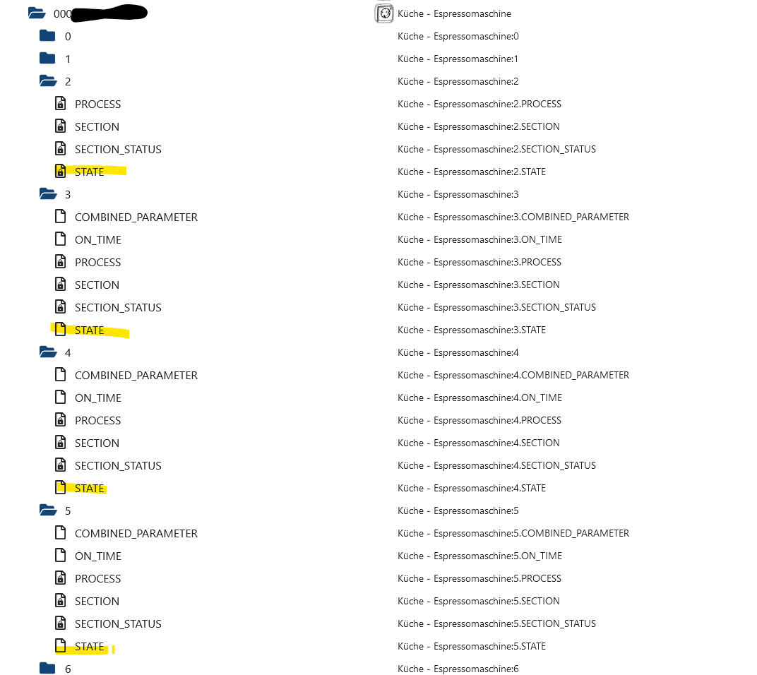

      ich habe eine HmIP Steckdose (HMIP-PSM), die ich gerne schalten möchte. Mir stellt sich nun, welches der richtige STATE Datenpunkt zum Schalten ist?
      Der unter 5 geht auf jeden Fall, der unter 4 auch. Die anderen habe ich nicht probiert. Nur, welches ist der richtige? 🙂
      Grüße Johannes
      • Codierknecht
        Codierknecht Developer Most Active @johannes1702 last edited by
        @johannes1702
        Ich kenne das nur von den HMIP-BRoll.
        Dort ist Kanal 3 zum Lesen und Kanal 4 zum Steuern.
        Ich habe die jeweils in einem Alias zusammengefasst und dort für Lesen/Schreiben die passenden DP eingesetzt.
