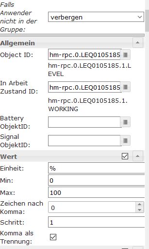

      Kurz, ich möchte gerne wissen wie ich z.B einen Dimmer HM-LC-Dim1T-Pl-3 mit den HQ Widgets verheirate.
      Egal mit welcher Konfig ist arbeite, es stehen immer 233 V an.
      Michael
        Da gibts ja nicht viel zu konfigurieren. Du musst nur den entsprechenden Datenpunkt verwenden.
        Z.B.:
        Aber an der Spannung kannst du das Dimmen nicht erkennen, das ist ein Phasenabschnittdimmer. Hast du schonmal ne Lampe rangehangen, nicht unbedingt mit LED oder Energiesparlampe?
