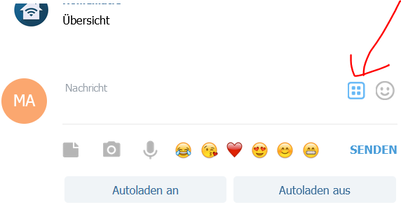

            McGlenWin last edited by
            @glasfaser
            ja, Danke dies Symbol meinte ich.
            Im IOS von Apple scheint es nicht mehr da zu sein.
            Ich habe Telegram im Webbrowser geöffnet und hier funktioniert es wieder.Webaufnahme_8-11-2022_2278_web.telegram.org.jpeg
            Klicke ich das Icon, kommt auch das Menu, aber bei Apple finde ich das Symbol nicht mehr, sehr merkwürdig.
