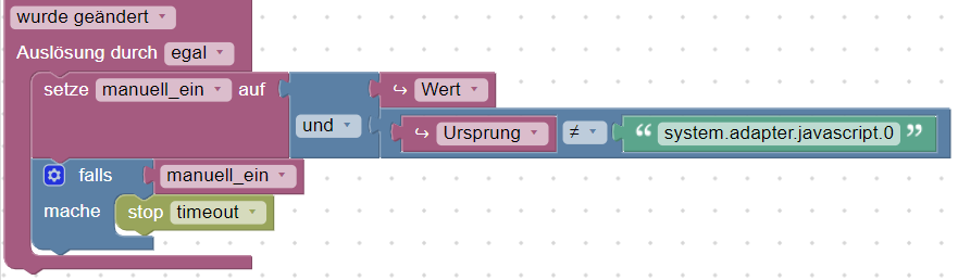

                Robbi12 @paul53 last edited by
                @paul53 Hi. Vielleicht hast auf folgendes noch eine Lösung.
                Ich habe nun die Bewegungsmelder gegen hue Bewegungsmelder getauscht. Die anderen waren unzuverlässig.
                Nun wechselt der hue ca. 10 sekunden nach erkennung auf falsch. Damit die Lampen auch anbleiben wenn ich mich bewege, habe ich einen Timer gestartet welcher bei erkennung falsch startet.
                Funktioniert auch. Aber das dauerhafte einschalten funktioniert nicht mehr. Nur wenn ich den zeitraum beim einschalten schaffe wenn er gerade den timer ablaufen lässt.

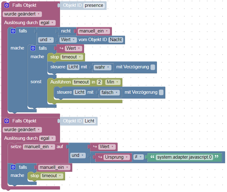

                  EDIT: So sollte es funktionieren:

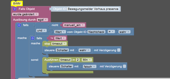

                    Ich nutze dein Blockly nun schon länger. Ich habe bei mir nur eine Abfrage eingebaut,, dass es nur startet wenn es Nachts ist.
                    Nun habe ich festgestellt, dass in manchen Momenten wo es bei der Schaltung gerade von Nacht auf Tag schaltet, das eingeschaltete Licht nicht mehr ausgeht. Hast du eine Idee?Screenshot 2023-07-17 194634.png

                      paul53 @Robbi12 last edited by paul53
                      @robbi12 sagte: Hast du eine Idee?
                      Der Vorschlag war Blödsinn.
                        ticaki Developer @Robbi12 last edited by
                        @robbi12
                        Setze die Falls Nachts ist abfrage direkt vors einschalten der Lampe. Aktuell sitzt sie vor dem ein und ausschalten der Lampe
