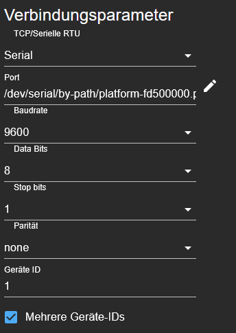

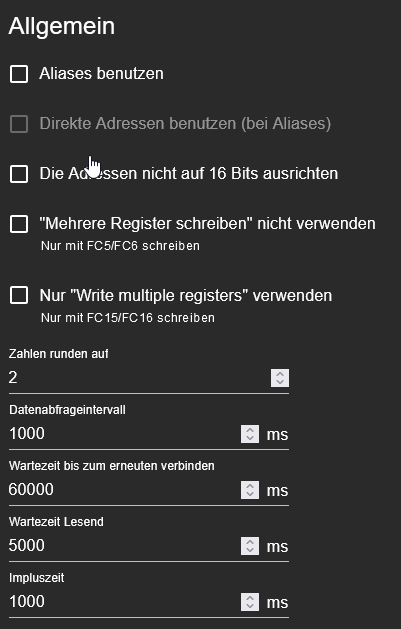

      Konfiguriert habe ich es wie folgt

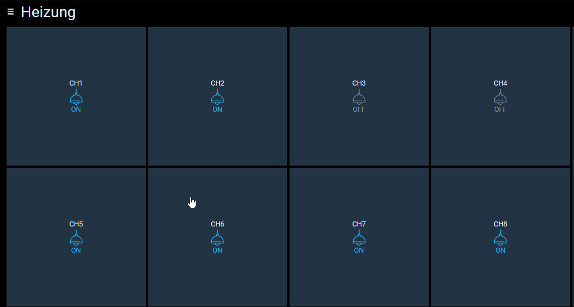

      Wenn ich jedoch einen Schalter im HABPanel einbinde, schaltet der Kontakt manchmal nur für eine Sekunde und schaltet sich wieder aus. Weiterhin ist die Schaltfunktion auch invertiert, was bedeutet, der Kontakt ist AN im ioBroker und aus auf dem Relaisboard.

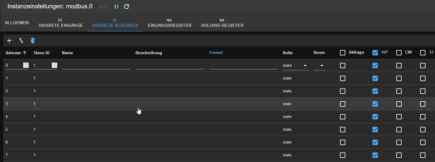

      Aber egal welche Rolle ich dem Ausgang in der Modbus Konfiguration zuordne (state, switch, value, level) kann ich aber keinen Wert dieser Art zuordnen. Auch wenn ich den Dezimalwelt (55=85 oder 5500 = 21760) übertrage, toggelt nicht der Ausgang. Auch ein Schaltelement, was zwischen 2 Werten (true/false) schaltet, funktioniert nicht.
      Komisch ist auch, dass der Zustand vom Ausgang in den Objekten gespeichert wird und nach einer Sekunde dort wieder "(null)" erscheint wenn ich nicht WP im Ausgang an hake, Schalte ich den Ausgang über HABPanel, kann ich diesen nur wieder ausschalten, wenn ich diesen innerhalb der Sekunde wieder ausschalte, wo der Zustand noch nicht "(null)" ist.
