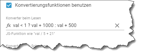

        @codierknecht Bitte einen Vorschlag, wie der tenäre Ausdruck sein müsste.
          Marty56 @Marty56 last edited by
          Ich habe auch schon "(val > 60) ? -20" : val versucht, aber das hat auch nicht geändert.

            Hab's mal eben für einen Testwert eingerichtet.
            Funktioniert im Prinzip fehlerfrei.
            Bei einem aktuellen Wert im DP von 0.66 wird wie erwartet 1000.66 angezeigt

                      Jedesmal, wenn die Bedingung "val > 60 ? -20 : val" ausgeführt wird, bekomme ich Fehler.
                      Was ist denn, wenn Du zunächst mal hingehst und den Wert explizit per parseFloat(val) konvertierst?
                      Auch wenn das
                      ... => Cannot read properties of null (reading 'type')
                      vermuten lässt, dass die Ursache eine andere ist. Wobei ich gerade auch keine Idee habe, warum er hier type anmeckert.
                      Nur mal so in's Blaue gedacht:
                      isNaN(val) ? -99 : parseFloat(val) > 60 ? -20 : parseFloat(val)
