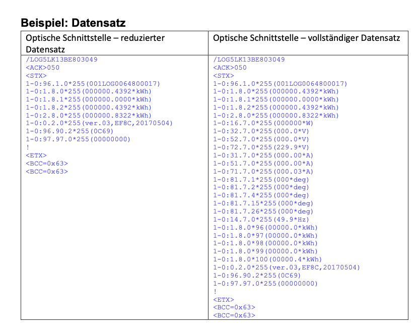

      ich habe hier schon einiges über die Schwächen des Zähler gelesen. Ich habe ein LK13BE 803039 Zum auslesen nutze ich ein Wemos D1 mini mit Tasmota 12.0 und SML - Plugin. folgende Daten werden vom Zähler empfangen.

      Ist das auch nur Datenmüll oder vielleicht doch nur eine Einstellungssache.
      Was auffällt, ist das es immer im 77 anfängt und auch es Wiederholungen gibt.

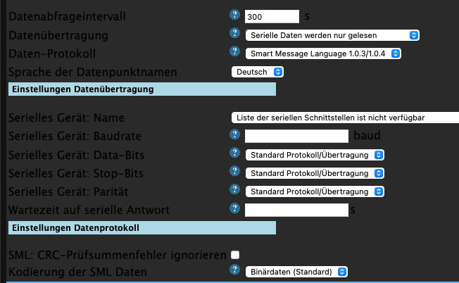

              TT-Tom @Homoran last edited by
              Stehe jetzt etwas auf dem Schlauch. Als Adapter wollte ich den Smartmeter nutzen, denn mein Wärmezähler läuft damit schon. Als Schnittstelle habe ich einen USB-Adapter genutzt. Dieser funktioniert, habe ihn am Wärmezähler getestet.
              von Hichi kenne ich nur TTL, USB und WiFi. gibt es da noch andere? Ich habe den TTL über den USB-Adapter.
                Homoran Global Moderator Administrators @TT-Tom last edited by
                @tt-tom sagte in Logarex Stromzähler Daten:
                ja! einen der die Auswerung bereits integriert hat und per MQTT verschickt
                was macht dann die
                Konsole von Tasmota
                wenn du jedoch am Pi die serielle Schnittstelle per Konsole abfragst kann der Adapter nicht mehr darsuf zugreifen.
                was kommt den beim Smartmeter im log?
                zweite Instanz natürlich.
                  TT-Tom @Homoran last edited by TT-Tom
                  @homoran sagte in Logarex Stromzähler Daten:
                  okay, kannte ich noch nicht
                  was macht dann die
                  Konsole von Tasmota
                  in der Tasmotasoftware ist auch ein Terminal, wo man Befehle an die Software senden kann und auch die Daten vom IR -Kopf sich anzeigen lassen kann. Diese habe ich im ersten Post dargestellt.
                  ja, das kenne ich
                  mein Pi hat sich aufgehängt. muss ihn erstmal wieder zum Leben erwecken. Ich kann nur sagen das der Adapter Daten empfangen hat, sie aber nicht auswerten konnte.
                  Melde mich dann wieder, wenn das System wieder Läuft.

                    @tt-tom Guckst du hier
                    https://www.mikrocontroller.net/topic/532850
                    und da ab Beitrag vom 26.07.2022 17:09, dort wird es erklärt.
                    und hier
                    https://www.mikrocontroller.net/topic/507286?goto=new#new
                    Sonst musst du mal nach OBIS suchen
                      das dann bitte im debug log zeigen.
                      Hausaufgabe bis dahin:
                      ist dein Zähler ggf. verschlüsselt?
                            Hi @homoran
                            System läuft wieder. Habe noch mal ein Versuch gestartet. das Log war 53MB groß. Ich habe nur den Anfang und das Ende eingefügt. Der String wurde immer länger und ich habe angehalten, damit es nicht wieder Crash
                            2022-11-10 17:05:02.783  - debug: smartmeter.1 (1703) Redis Objects: Use Redis connection: 127.0.0.1:9001
                            2022-11-10 17:05:02.857  - debug: smartmeter.1 (1703) Objects client ready ... initialize now
                                laut Netzbetreiber sollen die Daten über die Schnittstelle SML-Botschaft sein.
                                die Schnittstelle (serialport) ist hier nicht zu sehen, da der Adapter gestoppt ist
                                Homoran 3 Replies Last reply Reply Quote 0

                                    es gibt nur zwei Datensätze
                                    willst du wirklich nur alle 5 Minuten auslesen?
                                    der Zähler sendet doch permanent, ist da die Zeit nicht egal?
