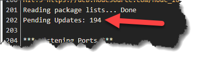

              Diese Angabe verstehe ich nicht... was ist da zu Updaten? Bei den Adaptern werden mir nur 3 oder 4 Angezeigt das es Updates gibt
              • Codierknecht
                Codierknecht Developer Most Active @gluecksmann last edited by
                @gluecksmann
                • G
                  gluecksmann @Codierknecht last edited by
                  @codierknecht
                  Ja, das habe ich schon gesehen... ich möchte aber wissen WAS das ist. Ich das z.B. wie ein Windowsupdate zu verstehen, also Aktualisierungen des Betriebssystems?
                    Thomas Braun Most Active @gluecksmann last edited by
                    @gluecksmann
                    Ja, das ist vom OS=Operating System = Betriebssystem
                    • G
                      gluecksmann @Thomas Braun last edited by
                      @thomas-braun
                      Ah, ok... Und da gibt es keine richtige Aufforderung das zu machen.... läut noch das Update...
                      Thomas Braun Codierknecht 2 Replies Last reply Reply Quote 0

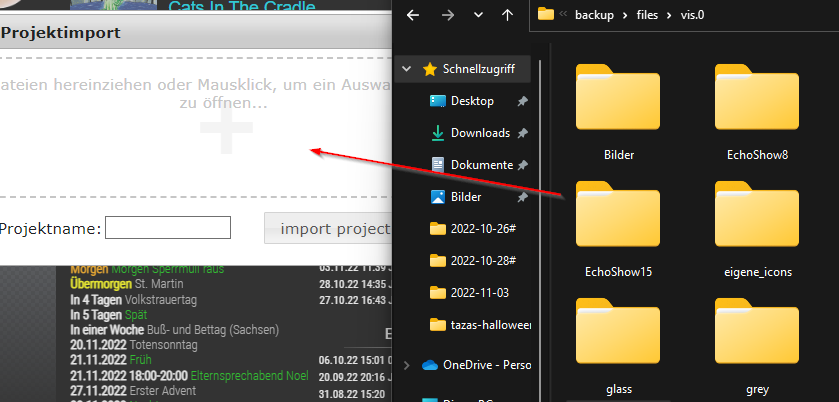

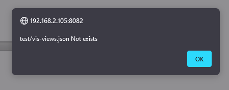

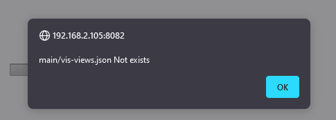

                              @gluecksmann
                              So, das wäre erledigt...stehe ich leider immer noch vor dem Problem die vis-view.json in den Ordner Main zu bekommen...
                                Thomas Braun Most Active @Codierknecht last edited by
                                @codierknecht
                                Ist ja nicht so, als wenn es nicht drölftrilliarden Desktops oder Fenstermanager für Linux gäbe. Aber im Serverbetrieb verbietet sich der Betrieb eines Desktops.
                                Die 'pending Updates' wurden in früheren Versionen in der Konsole bei der motd Begrüßung angezeigt.
                                Wurde aber wegen Sicherheitsbedenken wieder abgeschafft.

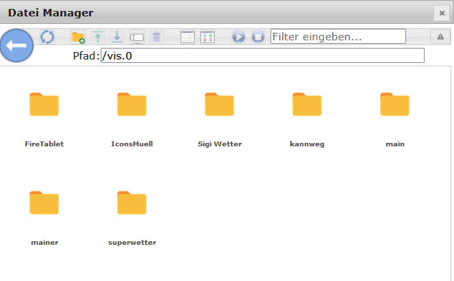

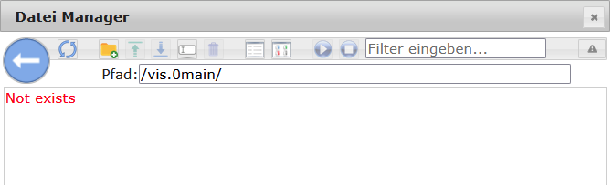

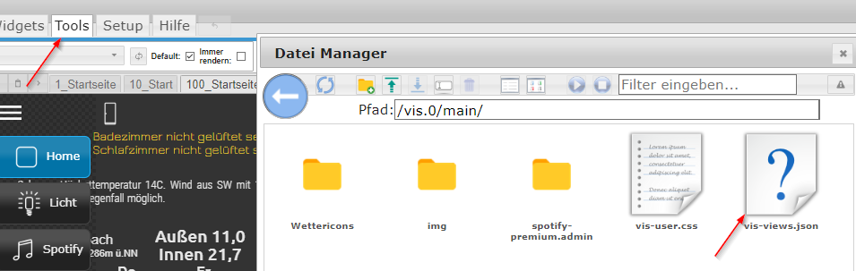

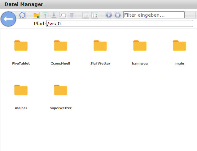

                                    • crunchip
                                      @gluecksmann sagte in *gelöst* Zigbee Adapter läuft nicht mehr nach:
                                      hast du denn wie oben die alte gelöscht? bzw du hast doch den Adapter neu installiert, richtig, somit ist alles leer, hast du schon ein Projekt erstellt? oder ist auch kein main mehr vorhanden?

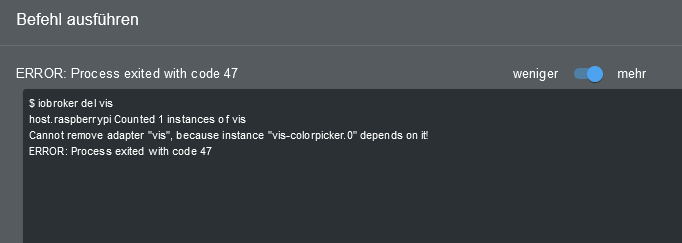

                                      • G
                                        gluecksmann @crunchip last edited by
                                        @crunchip
                                        Ich habe den VIS Adaper gelöscht...inkl alles darauf beruhenden Komponenten.
                                        Beim Start legt er ja ein neues Projekt an, deswegen ist da wieder ein Main Ordner vorhanden
                                        • crunchip
                                          crunchip Forum Testing Most Active @gluecksmann last edited by crunchip
                                          @gluecksmann dann versuchen wir es mal so
                                          iob stop
                                          danach
                                          cd /opt/iobroker/iobroker-data/files/vis.0
                                          mv main MeinAltesProjekt
                                          anschließend iobroker wieder starten und dein Projekt main importieren
                                          • G
                                            @crunchip sagte in *gelöst* Zigbee Adapter läuft nicht mehr nach:
                                            iob stop
                                            danach
                                            wie importiere ich das Projekt?
