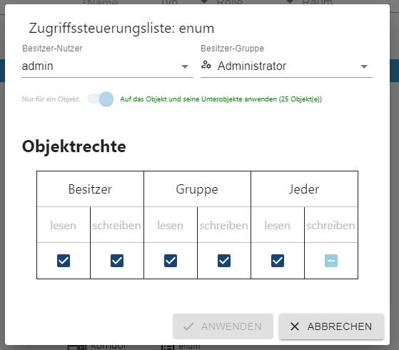

              marsmännchen @paul53 last edited by
              Wenn es das ist was du meinst dann wohl wohl nicht "read-only":enum.PNG
                paul53 @marsmännchen last edited by paul53
                @marsmännchen sagte: Wenn es das ist was du meinst dann wohl wohl nicht "read-only"
                Nein, ich meine das Dateisystem (root fs), in das die Datei "objects.jsonl" geschrieben wird. Wenn es zerschossen ist (Stecker gezogen), wird es beim Booten "read only" mounted. Schau mal, wann die Datei /opt/iobroker/iobroker-data/objects.jsonl zuletzt geändert wurde.

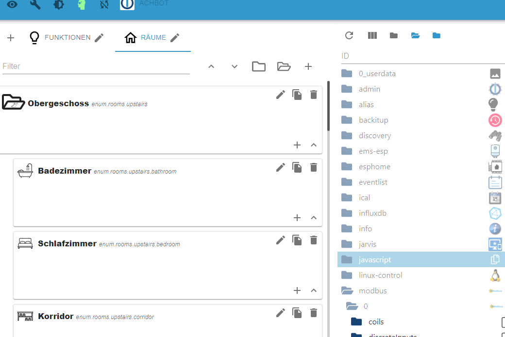

                                    @marsmännchen
                                    Du hast eine Ordnerebene zu viel: "upstairs". Das funktioniert bei Aufzählungen nicht. Die Räume müssen direkt unter "enum.rooms" angeordnet werden. Verwende einen Unterstrich zwischen Geschoss und Raum anstelle des Punktes.
                                    EDIT: Test hat ergeben: Unterkategorien funktionieren.
                                      Das hört sich nach einem heißen tipp an.
                                      Aber für den Endnutzer schon seltsam das man mittels "neues Kategorieelement hinzufügen" und darin dann "Unterkategorie hinzufügen" sich eine Ordnerstruktur erstellen kann. Obwohl das nicht funktioniert.
                                      Und da irgendwo den Punkt gegen Unterstrich austauschen geht dann wohl auch nicht. Das wird dann automatisch so erstellt.
                                      Ich versuche es einfach ohne Untergeschoss und Obergeschoss.

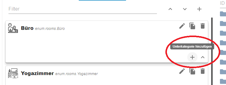

                                        @marsmännchen sagte: "Unterkategorie hinzufügen"
                                        Kann ich im Tab "Aufzählungen" nicht finden.
                                            @marsmännchen
                                            Danke, übersehen.
                                            Der Button sollte meiner Meinung nach nicht existieren. Siehe hier
