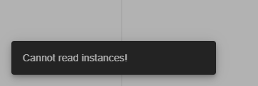

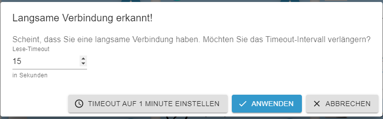

      Seit dem letzten Update (gestern) eines Adapters (ich meine der Alexa Adapter) ist der CPU Verbauch konstant
      im oberen 90% Bereich. Teilweise höher.
      Mit der Folge, das sämtliche Aktionen / Steuerungen wenn überhaupt nur mit erheblicher Latenz stattfinden.
      Zugriff auf die Weboberfläche nur sporadisch.
