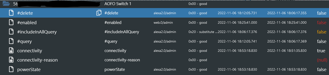

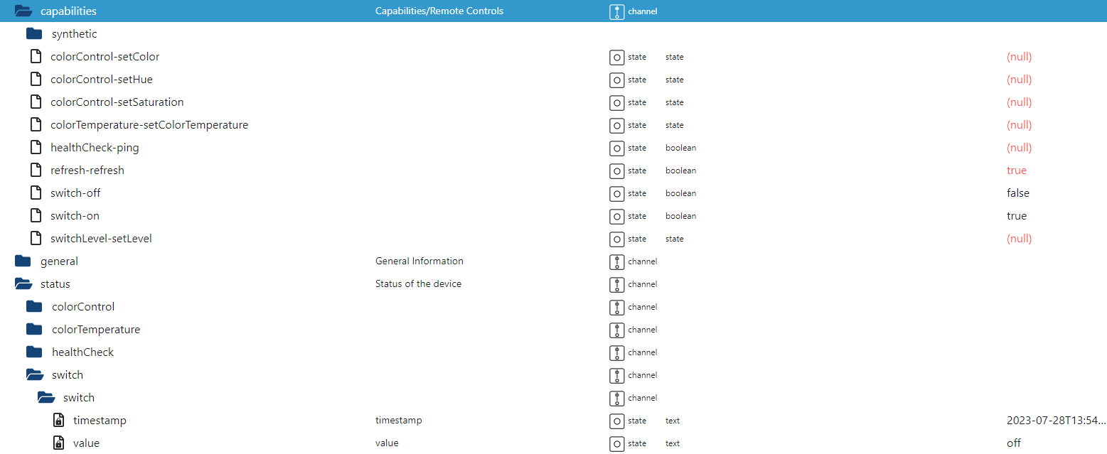

      ich habe hier eine AOFO WIFI Steckdosenleiste, bei der ich keine Datenpunkte zum schalten finde.
      Datenpunkte unter Alexa für die erste Steckdose
      Datenpunkte unter Smartthings für die erste Steckdose
      Wenn ich bei Smartthings die beiden Datenpunkte hintereinander von Hand auf true und false, oder umgekehrt setze kann ich die Steckdose ein und ausschalten.

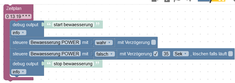

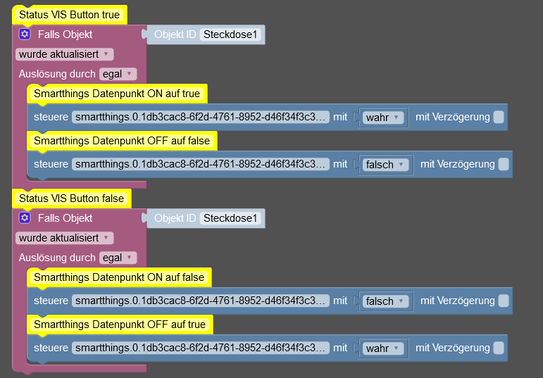

      Das sind jetzt meine ersten Versuche mit Blockly, die aber nicht wirklich funktionieren
      Für einen Button in der VIS habe ich jetzt einen Datenpunkt erstellt und versuchte es mit einem Blockly. Leider funktioniert das Ein und Ausschalten nur sporadisch.

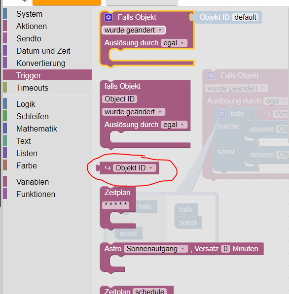

            zuordnen des Vis Schalters, Falls Block einfügen
            Falls der Wert von Steckdose 1 ( Vis ) ist wahr
            steuere smartthings mit xy
            Falls der Wert von Steckdose 1 ( Vis ) ist falsch
              PeterL 0 @Ralla66 last edited by
              @ralla66
              so hatte ich es im Blockly auch schon, aber mal hat er geschaltet mal nicht.
              Ich hab jetzt nochmal etwas experimentiert und mit den Verzögerungen ab 600 ms funktioniert es jetzt.
              Gruß Peter

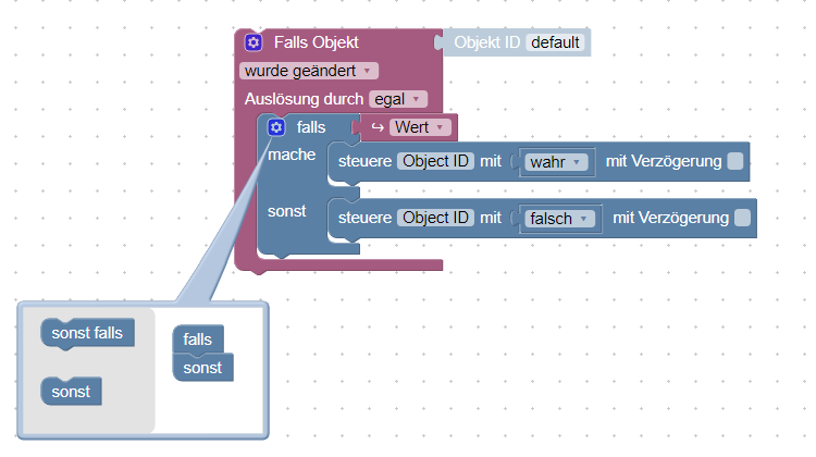

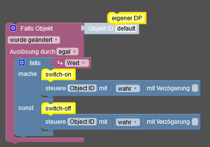

                @peterl-0 Das müsste (einfacher) auch so gehen:
                Wert Baustein ist hierunter (versteckt):

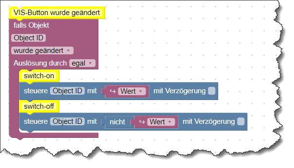

                  Das hier schaltet die beiden DP immer gegenläufig:
                  Trigger ist natürlich die Änderung des DP hinter dem Schalter.
                  Wird der "on" (true), wird der DP für "switch-on" "true" und der DP "switch-off" wird "false"
                  Wird der "off" (false), wird der DP für "switch-on" auch "false" und der DP "switch-off" wird "true" (not false).

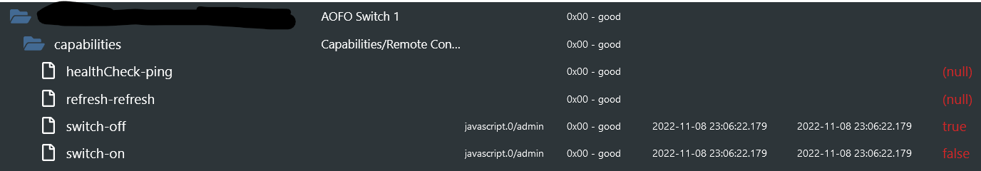

                    • DJMarc75
                      DJMarc75 @FredF last edited by
                      @fredf @Codierknecht ich bin nicht sicher...
                      Beide DP könnten auch jeweils bei TRUE schalten, d.h. wenn "switch-off" ein true bekommt wird ausgeschaltet und wenn "switch-on" true bekommt dann wird eingeschaltet.
                      Dies gilt es zu prüfen @PeterL-0
                      Ist dies der Fall dann:

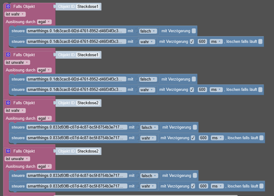

                              PeterL 0 @Armilar last edited by
                              @armilar

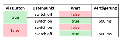

                              Habe es gestern so versucht. Aber ich muss beim einschalten zuerst den switch off auf false setzen und den switch on auf true mit Verzögerung.
                              Beim ausschalten mußß ich in umgekehrter Reihenfolge schalten.
                              switch on auf false ohne Verzögerung und switch off auf true mit Verzögerung.
                              Anders funktioniert es nicht.
