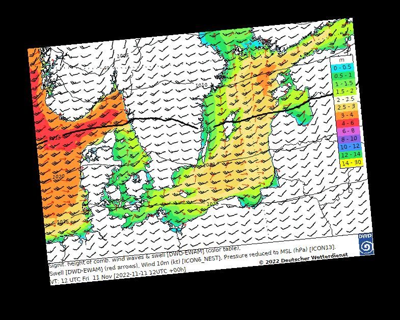

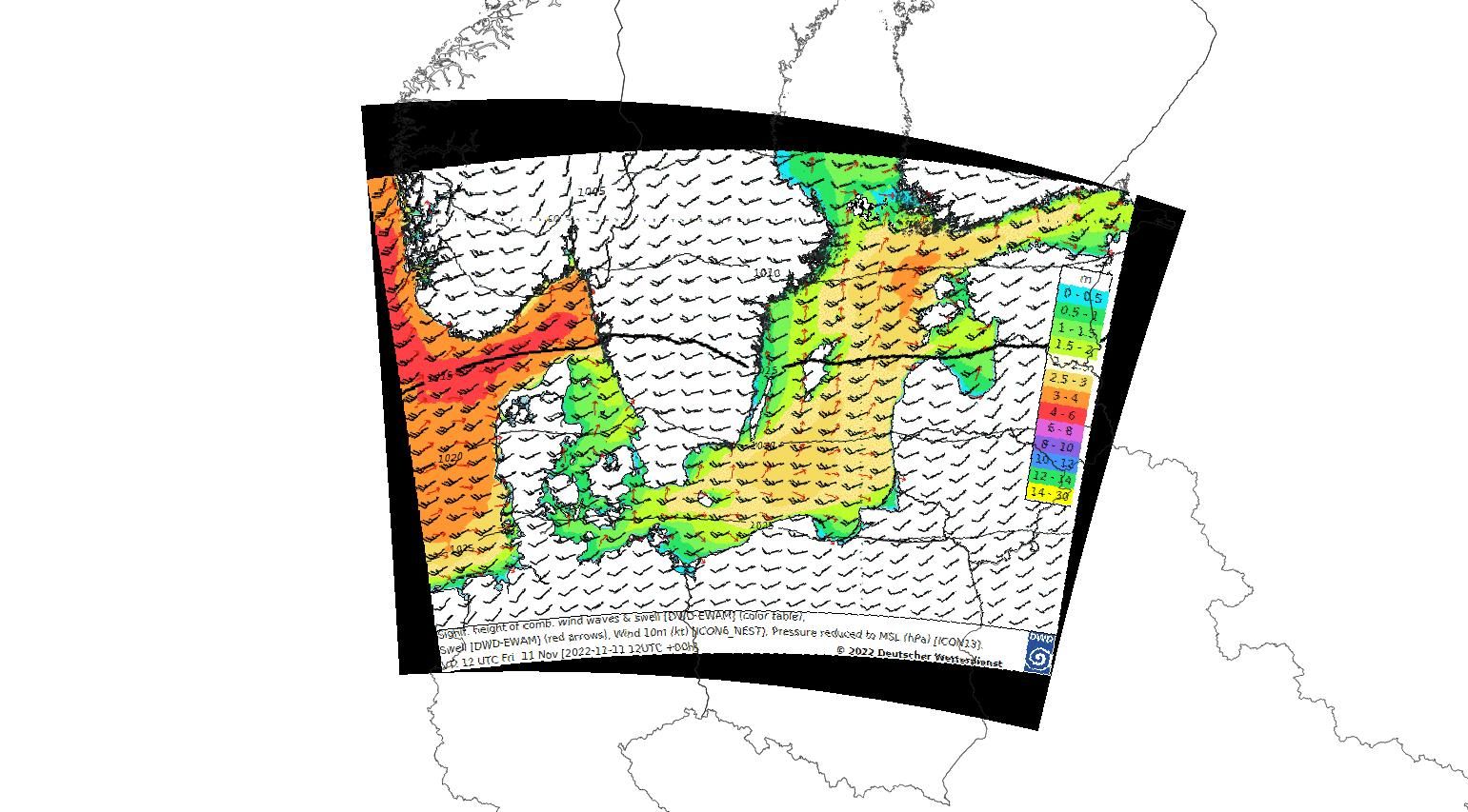

                          @chris-1 Puh, das initielle georeferenzieren war schon etwas Arbeit mit vielen unbefriedigenden Ergebnissen, bis ich halt einfach mit fürchterlich vielen manuell gesetzten Punkten projeziert habe. Nu bin ich aber so weit zufrieden
                          Vorteil: Jetzt gibts den kurzen Weg:
                          gdal_translate -of GTiff -a_ullr 3225261.8474067864008248 5742205.9424629490822554 4689520.2210977496579289 6869384.3093071654438972 -a_srs EPSG:31467 ostsa_00.png dwd-ostsee-gk3.tif
                          Source: ostsa_00.png = (https://www.dwd.de/DWD/wetter/wv_spez/seewetter/ostsa_00.png)
                          Source: gdal (raster) / ogr (vektor) -> (https://mothergeo-py.readthedocs.io/en/latest/development/how-to/gdal-ubuntu-pkg.html)

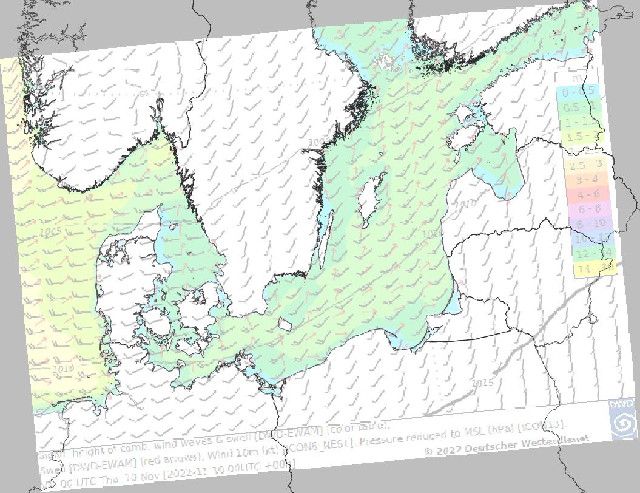

                          Hier mal als PreView das Ergebnis. Hab im GIS extra mal Landesgrenzen drüber gelegt, damit man es leichter erkennen kann. Ist eine projezierte (sozusagen gedreht/gezerrte) Karte im Gauss-Krüger 3 Bezugssystem.
                          Hab's runter skaliert auf 640 Breite. Also, hier im Forum ist skaliert, bisher nicht in der Bearbeitung!

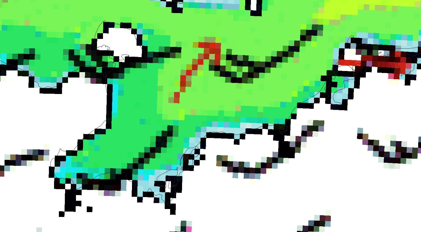

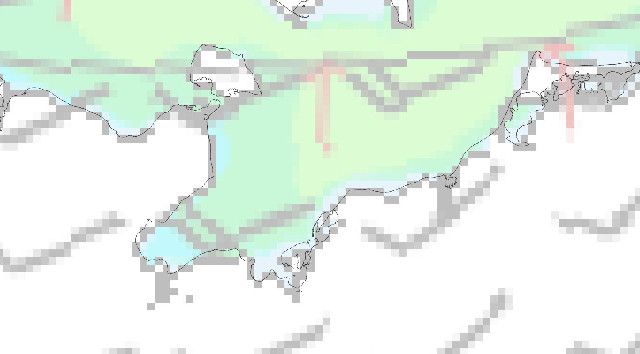

                          Als nächster Schritt wird obiger Befehl so modififiert, dass (für mich) nur noch der kleine Ausschnitt Lübecker-/Wismarer-Buch über bleibt und gleichzeitig in das Bezugssystem WGS84, wie man es bei uns gewohnt ist, überführt wird.
                          Das ist nochmal weniger als das zweite Bild vom geographischen Umfang.
                          Oopsy, ich merke gerade, dass ich wohl die Farbpalette aufzwingen muss, bevor ich skaliere.... ach, vielleicht sogar besser ganz vorne weg. Die Farbpalette lässt sich erstellen, indem man einfach mit seiner Bildverarbeitung (gimp?) die Legende innerhalb der Begrenzungslinie kopiert und daraus ein neues Bild (zB dwd-legende.png) generiert. Bitte darauf achten, nicht 256 zu nehmen, sondern Minimum. Müssten ca 14 inkl s/w sein, schau ich später nochmal nach und ändere es dann entsprechend (Service: geändert, Farbpalette steht hier als Bild unten drunter)
                          Beim ersten Bild - vor weiterer Bearbeitung - dann kurz Imagemagic drüber schicken...

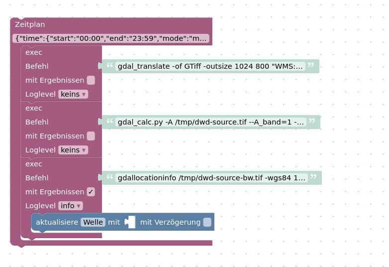

                                          @chris-1 Seufz.... ob es die Euphorie war, Unachtsamkeit oder der Rotwein ..... habe gestern Abend leider Fehler gemacht. Musste ich feststellen, als ich mit den Postings von gestern weiter machen wollte.
                                          Ich habe wohl mit einer Datei aus dem GIS weiter gearbeitet und NICHT mit einer Datei aus dem Scripting 😞
                                          Mit etwas Ruhe und mehr Aufmerksamkeit hab ich das ganze nochmal durch gearbeitet, so dass es per Script und ohne QGIS Hilfe durchlaufen kann
                                          Ich ergänze hier gleich das aktuallisierte Script
                                          Wie füge ich hier eine Datei hinzu? (will GeoRef-Datei (ASC, "georef.gcp") hinzufügen
                                          Krücke.... folgenden ASC in Textdatei kopieren.
                                          Bitte daruf achten, keine Zeilenumbrüche o.ä. zu ergänzen.
                                          Es ist "ein" String (TXT-Variable)
                                          #!/bin/bash
                                          echo \
                                          -gcp 30.3072 390.49 3.36699e+6 5.91262e+6 -gcp 68.4839 391.037 3.44856e+6 5.91899e+6 -gcp 72.221 380.293 3.45411e+6 5.94344e+6 -gcp 170.085 372.703 3.66034e+6 5.9779e+6 -gcp 161.793 339.419 3.63486e+6 6.04714e+6 -gcp 160.742 358.105 3.6365e+6 6.00955e+6 -gcp 239.279 340.938 3.802e+6 6.05844e+6 -gcp 254.811 375.505 3.84268e+6 5.99003e+6 -gcp 424.198 344.523 4.1991e+6 6.0889e+6 -gcp 516.375 340.782 4.39305e+6 6.11356e+6 -gcp 466.396 296.489 4.27881e+6 6.19369e+6 -gcp 485.325 95.4487 4.27779e+6 6.63218e+6 -gcp 471.059 105.918 4.24861e+6 6.60753e+6 -gcp 506.377 98.4398 4.32258e+6 6.63054e+6 -gcp 625.791 54.9539 4.56989e+6 6.75027e+6 -gcp 624.64 37.6976 4.56455e+6 6.78602e+6 -gcp 407.844 32.4057 4.09683e+6 6.75037e+6 -gcp 368.729 29.8748 4.01465e+6 6.74996e+6 -gcp 358.376 26.4235 3.98989e+6 6.75469e+6 -gcp 89.422 314.906 3.47678e+6 6.08705e+6 -gcp 77.8524 321.75 3.45418e+6 6.06856e+6 -gcp 87.7925 298.611 3.46261e+6 6.10329e+6 -gcp 150.855 283.456 3.60196e+6 6.1661e+6 -gcp 149.552 273.679 3.59723e+6 6.18377e+6 -gcp 159.296 171.293 3.59739e+6 6.40366e+6 -gcp 111.605 198.165 3.50062e+6 6.33771e+6 -gcp 98.0099 200.608 3.47617e+6 6.3336e+6 -gcp 87.2823 220.257 3.45151e+6 6.28594e+6 -gcp 28.214 90.0733 3.304e+6 6.54882e+6 -gcp 144.788 106.376 3.55712e+6 6.53888e+6 -gcp 50.3229 144.564 3.35947e+6 6.44221e+6 -gcp 179.403 102.244 3.62009e+6 6.54268e+6 -gcp 186.103 115.42 3.6429e+6 6.53302e+6 -gcp 339.554 195.706 3.98539e+6 6.38972e+6 -gcp 321.467 255.836 3.9591e+6 6.25412e+6 -gcp 371.004 218.357 4.05566e+6 6.34698e+6 -gcp 367.419 186.499 4.04477e+6 6.41314e+6
                                          Chris 1 1 Reply Last reply Reply Quote 0
                                          • Chris 1
                                            Chris 1 @Chris 1 last edited by Chris 1
                                            @chris-1 Die aktuallisiert Version des SCript siegt nun so aus.....
                                            #!/bin/bash
                                            curl https://www.dwd.de/DWD/wetter/wv_spez/seewetter/ostsa_00.png | convert - -remap dwd-ostsee-legende-quer.png dwd-source.png
                                            GCP=source georef.gcp
                                            gdal_translate -of GTiff $GCP "dwd-source.png" "dwd-conv.tif"
                                            gdalwarp -r near -order 1 -co COMPRESS=NONE -t_srs EPSG:31467 "dwd-conv.tif" "wellengang.tif"

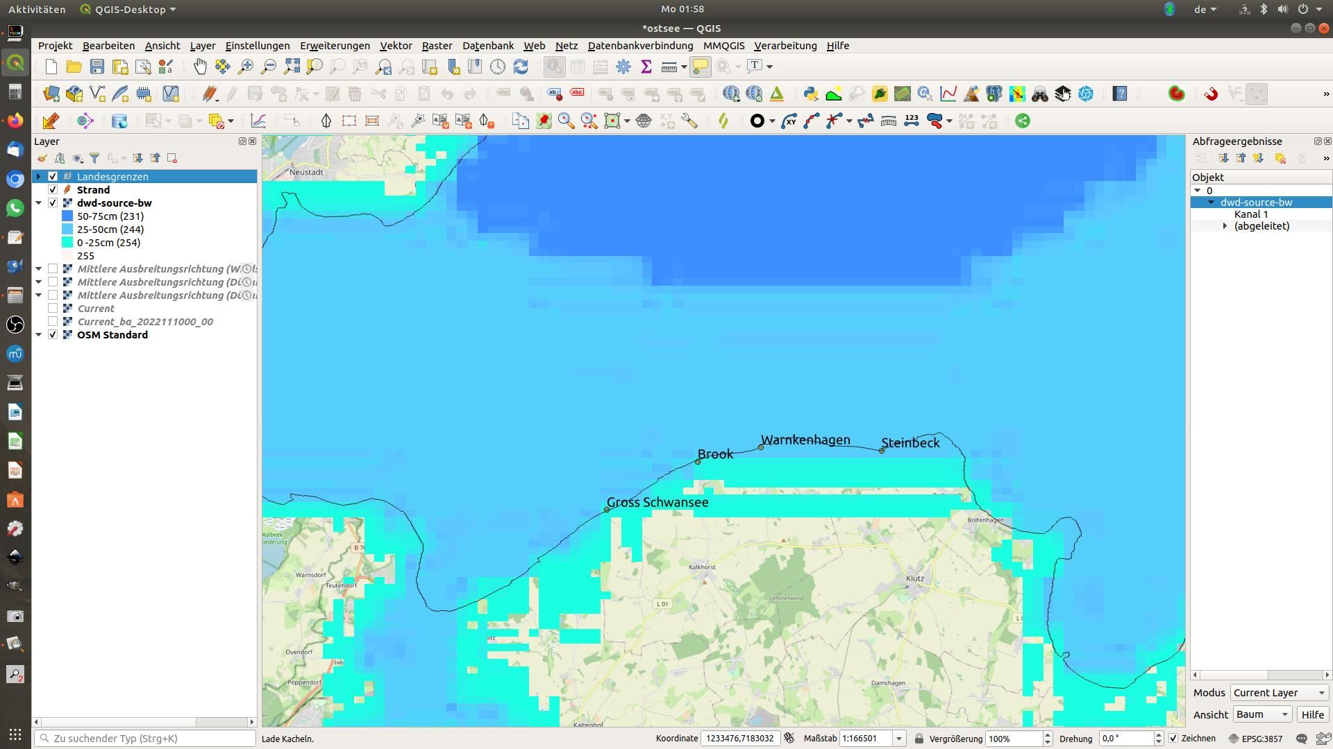

                                            Das Bild sollte nun inetwa so aussehen:
                                            wellengang.tif
                                            fooo... scheint, ich muss einen SCreenshot machen, , weil das System hier mit den Modifikationen über fordert ist...
