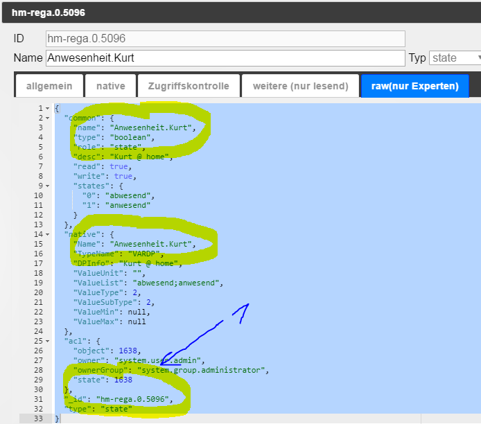

          das ist meines Erachtens nicht richtig, da meine Objekte wie folgt aussehen:
          und ich deshalb auf den Namen den RegEx anwende.
          Dies sind Systemvariablen von der Homematic CCU2 deshalb kann ich keine passende ID vergeben.

              Tja, das ist ganz einfach:
              In deinem Beispiel über den Objekt-Reiter Spalte ID javascript.0.domoticz …, Spalte Name: javascript.0.domoticz ...
              Bei mir ist ID: hm-rega.0.5096 und der Name: Anwesenheit.Kurt
              Wenn man jetzt auf ID den RegEx anwendet, dann greift bei dir die Auswahl, da ID und Name identisch sind.
              Bei mir ist das nicht der Fall.

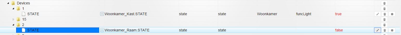

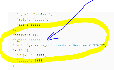

                  eh… nein ?
                  object beispiel:
                    "common": {
                      "name": "Woonkamer_Raam.STATE",
                      "type": "boolean",
                      "role": "state",
                      "def": false
                    "native": {},
                    "type": "state",
                    "_id": "javascript.0.domoticz.Devices.2.STATE",
                    "acl": {
                      "object": 1638,
                      "state": 1638
                  und sonst doch wildcard wie @kamikaze meinte das sollte es sein 🙂

                    Zu Dutchman
                    Mein Objekt sieht aber anders aus.
                    In dem Kreis mit dem blauen Pfeil steht die ID, daher kann ich darauf nicht abfragen.
                    Bei dir steht.
                    Ich will nicht ausschließen, dass ich hier etwas total missverstehe, aber wenn ich auf deinen Vorschlag mit ID eingehe, dann löst das Ereignis nicht aus.
