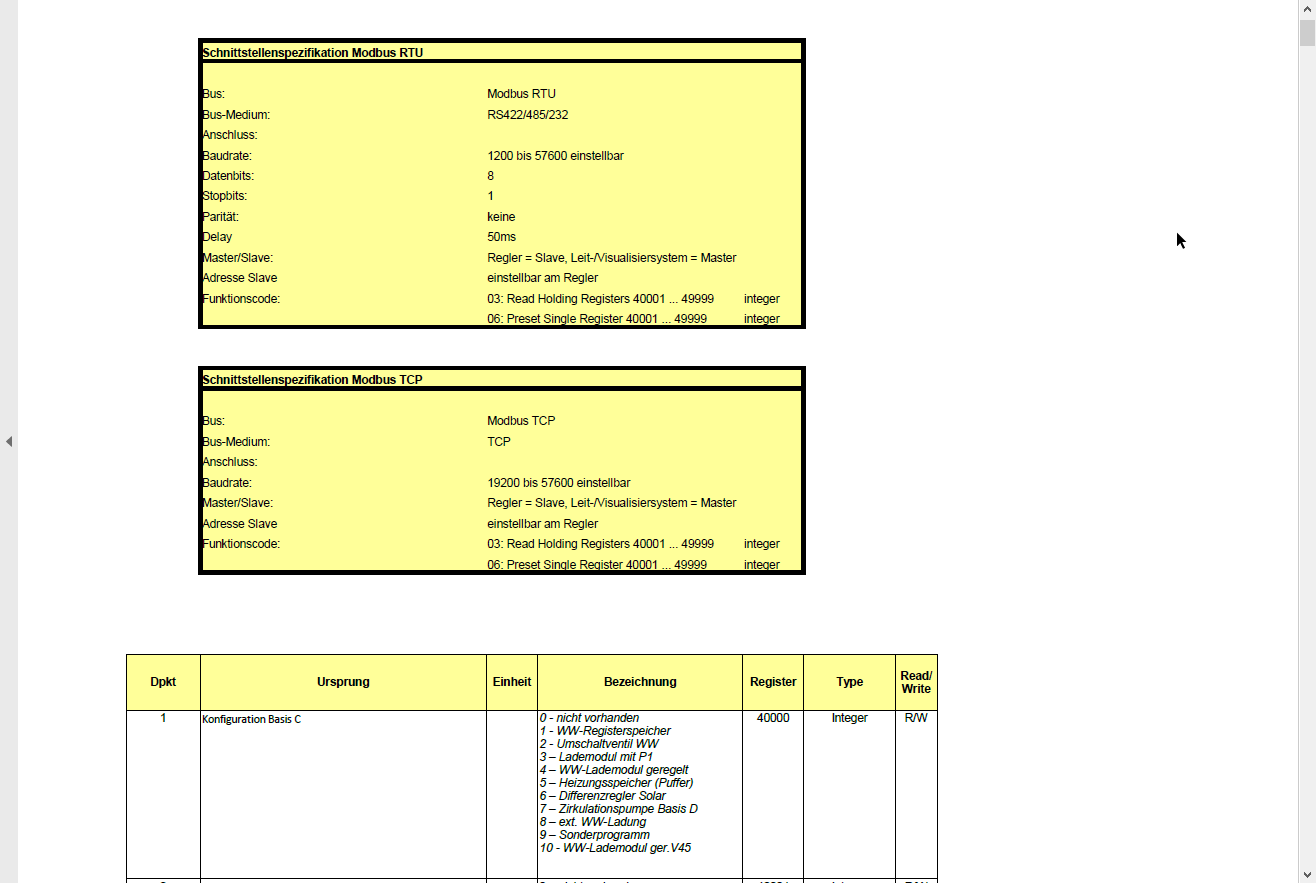

      ich hab gerade eine Fernwärmeübergabestion installiert bekommen. Nachträglich wurde nun eine TCP Platine eingebaut, mit der sich leider niemand auskennt 🙂

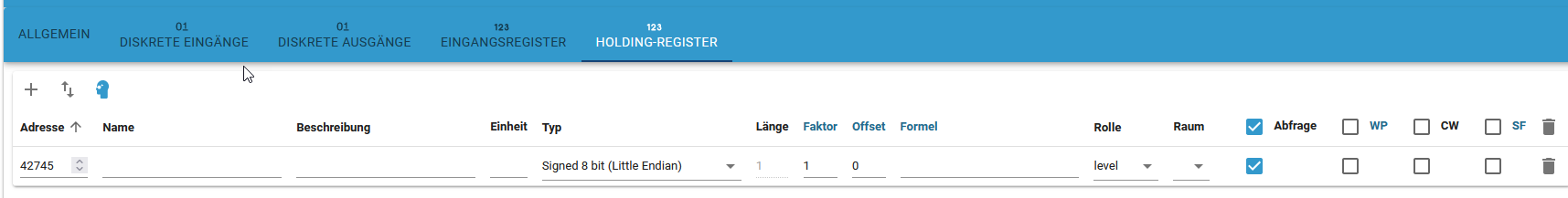

      Über den Modbus Adapter bekomme ich nun endlich im 15s Takt ne Verbindung hin, aber leider keine Daten.
      Anbei die Liste. Weiß jemand was ich da im Adapter einstellen muss?

        Hat sich erledigt... Musste an der Übergabestation die Baudrate anpassen.
