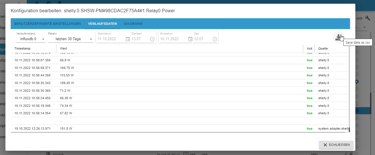

      leider habe ich schon wieder ein Problem, welches ich nicht gelöst bekomme.
      Ich möchte Daten aus influx mir als csv Datei speichern.
      Ich dachte ich könnte jetzt einfach wie im Bild zu sehen, z.B. den Zeitraum 30 Tage wählen und dann Save data as csv drücken. Es wird zwar auch etwas abgespeichert, allerdings nur die Daten der letzten Stunde, egal welchen Zeitraum ich wähle. Gibt es da eine Möglichkeit den gewünschten Zeitraum zu speichern?
      Unten im Bild sieht man wohl den Anfangswert, wann ich mit den Aufzeichnungen angefangen habe. Daten scheinen also da zu sein.

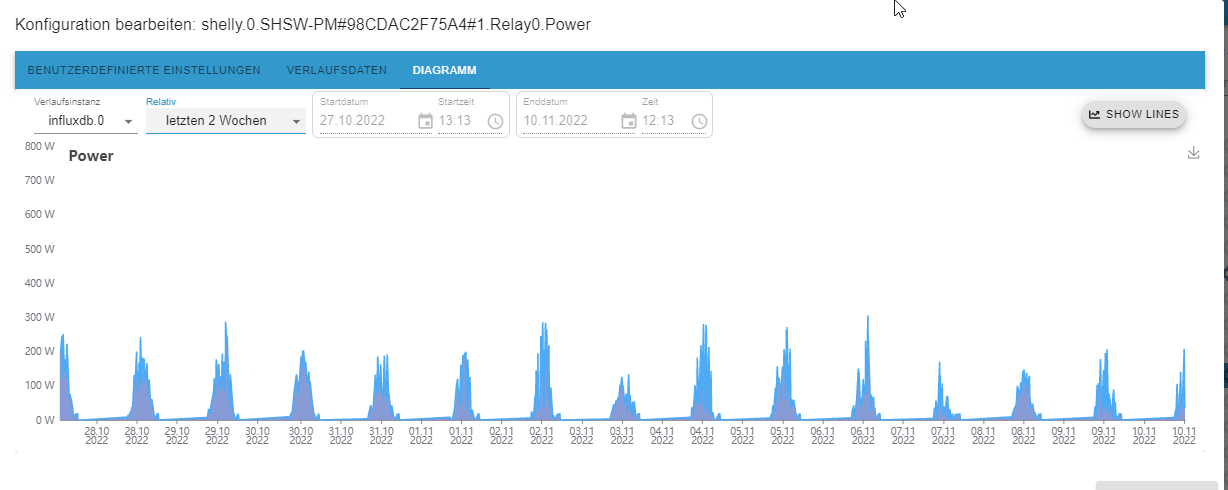

      In der Diagrammanzeige werden die Werte auch im gewünschten Zeitraum dargestellt.
      Hat hier wieder jemand einen Tipp für mich was ich falsch mache?

        Ich habe es mal ausprobiert und da es keine weiteren Optionen gibt, vermute ich mal, dass es ein Bug ist. Auch bei mir wird (egal was ich anstelle) immer nur ein Teil ab dem letzten Monatsende bis heute ausgewählt.
        Wenn es bei dir im Stundenrhytmus ist, gehe ich davon aus, dass es irgendwo eine Zeilenbegrenzung gibt.
        Habs mal mit unterschiedlichen Datenpunkten versucht. Es sind bei mir immer 500 Zeilen
          Homoran Global Moderator Administrators @Armilar last edited by
          @armilar sagte in influx csv Datei nur der letzten Stunde:
          das ist wimre die maximale Anzahl Datenpunkte, die geholt wird.
          Die Zeitbereiche müssten max 500 Messwerte enthalten um vollständig angezeigt werden zu können.

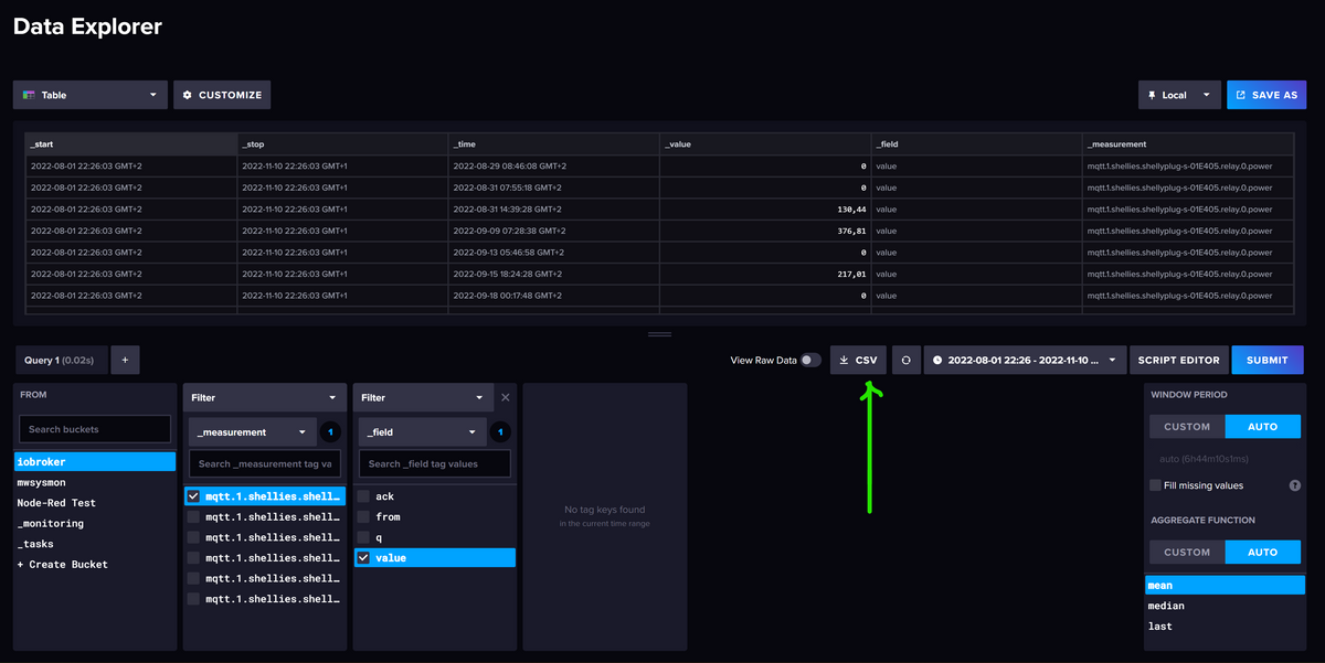

                                            bin gerade über dieses Thema gestolpert weil ich aus dem Data-Explorer einen CSV-Export machen wollte.
                                            Seit Version 2.7. sieht man das "Export-to-CSV" Feld nur bei einer HTTPS - Verbindung.
                                            Nur so als Hinweis 😉
