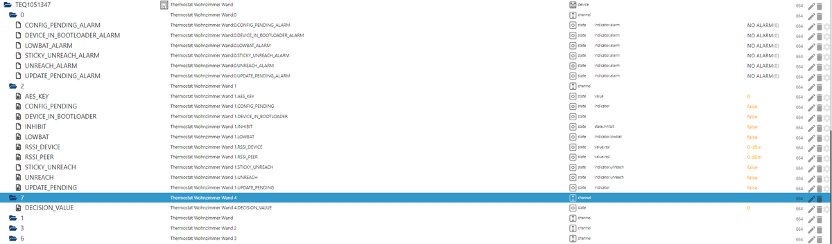

            So sieht das bei mir aus:
              paul53 @Jörn Kessels last edited by
              @jörn-kessels sagte: So sieht das bei mir aus:
              Völlig daneben. Konfiguration der Instanz?
              Jörn Kessels 1 Reply Last reply Reply Quote 0
              • Jörn Kessels
                Jörn Kessels @paul53 last edited by
                  paul53 @Jörn Kessels last edited by paul53
                  @jörn-kessels
                  Ändere das Protokoll mal in XML-RPC, den Adapter-Port auf 0 und lese die Geräte neu ein.
                  • Jörn Kessels
                    @paul53 Es hat geklappt!!! Da wäre ich nie im Leben drauf gekommen. Ganz lieben Dank für die Hilfe!
