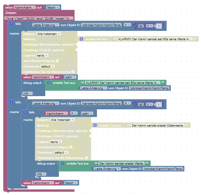

      ich möchte gerne sowas wie eine Datenpunkt-Überwachung machen. Also, wenn der Datenpunkt länger als 60 Sekunden keinen neuen bzw. aktualisierten Wert bekommt, dann soll eine Meldung versendet werden.
      Der Datenpunkt entspricht einer Temperatur. Es kann also auch sein, dass mehrfach hintereinander die gleiche Temperatur kommt. Das soll dabei berücksichtigt werden.
      Das hab ich jetzt mal entworfen. Aber der Wert für "Letzte Änderung" ist immer der selbe 1668173939365 !?
      Hier das Blockly:
      Gibt es eine Möglichkeit, die Zeit die seit der letzten Änderung vergangen ist abzufragen? Wenn ja, wie?
      Danke und Grüße, Bernd

        Das ist ein UNIX-Timestamp ... in Millisekunden
        https://www.unixtimestamp.com/
        Aktueller Timestamp - "Letzte Änderung" ergibt die vergangene Zeit in ms

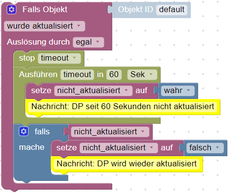

          @bernd33-1 Am einfachsten so:
          Als Trigger Deinen zu überwachenden DP auswählen und im Timer dann dementsprechend Deine Benachrichtigung abfeuern.

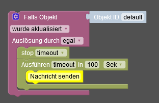

            paul53 @bernd33-1 last edited by
            @bernd33-1 sagte: wenn der Datenpunkt länger als 60 Sekunden keinen neuen bzw. aktualisierten Wert bekommt, dann soll eine Meldung versendet werden.
