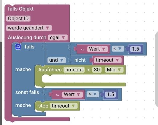

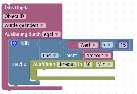

      ich benötige für meine Heizungsüberwachung ein Blockly, welches einen Wert überwacht. Ist dieser Wert X für 30 Minuten kleiner als 1,5 dann ...
      Ich weiß leider nicht, wie ich das mit Blockly realisieren kann.
      Danke!
      Gruß surfer 😉
      • David G.
        David G. @surfer09 last edited by David G.
        @surfer09
        Ich würde es mal so testen
        Falls über 1,5 kann man den timeout ja stoppen. Falls gewünscht.
        surfer09 haselchen 2 Replies Last reply Reply Quote 1

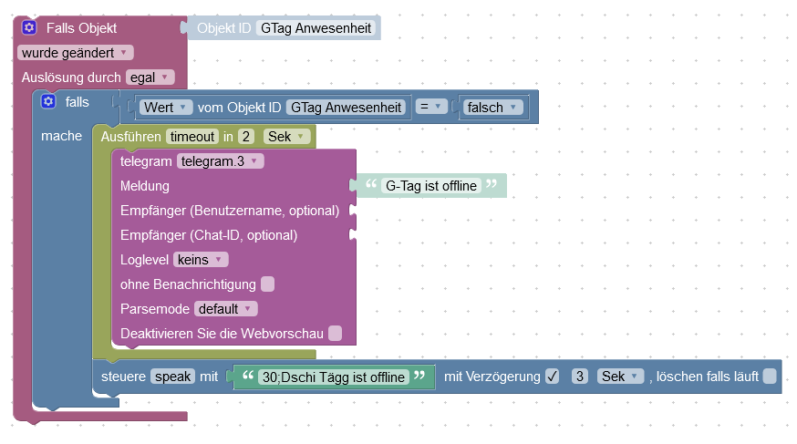

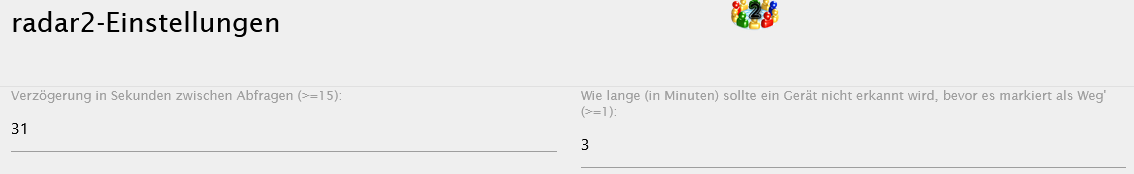

                  Geht um einen GTag.
                  Wenn der aus der Reichweite ist, empfängt die Nodemcu nix mehr und der Datenpunkt bleibt bei dem letzten Wert stehen.
                    Homoran Global Moderator Administrators @haselchen last edited by Homoran
                    @haselchen jetzt wird es komplexer, da noch die nodemcu mit ihm Spiel ist.
                    Du hast den Thread gekapert, nicht ich 😂
                    die nodemcu wird sich wahrscheinlich weiterhin an dem ioBroker melden, oder?

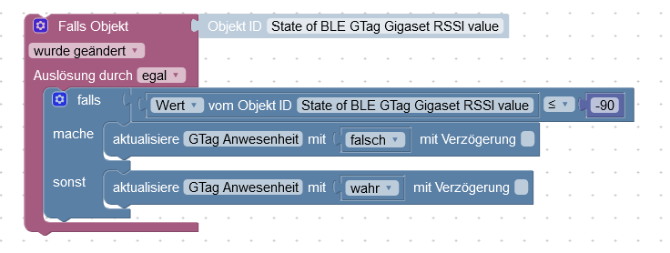

                      Ist das so richtig, wenn der Wert immer so zwischen -69 und -89 ist?
                      Ich will , wie du siehst ab -90 das der Datenpunkt Anwesenheit "falsch" ist.
                      Und sobald er = oder unter -90 ist , dass Anwesenheit "wahr" ist.

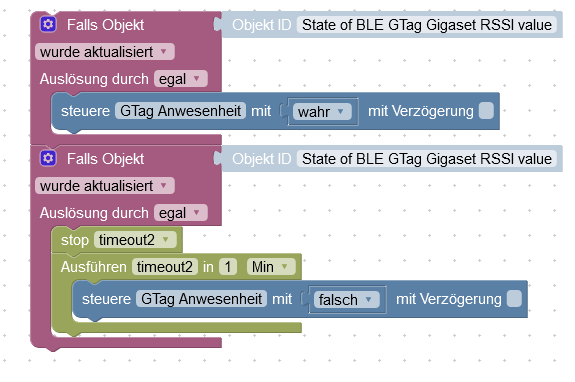

                      • haselchen
                        haselchen Most Active @haselchen last edited by haselchen
                        Hab es jetzt anders gelöst.
                        Hab da eine Lösung von @paul53 hier im Forum gefunden.
                        Bei der obigen Lösung habe ich tatsächlich die Nacht über permanent Meldungen bekommen , dass GTag Offline wäre.
                        Ralla66 paul53 2 Replies Last reply Reply Quote 0

                            paul53 @haselchen last edited by paul53
                            @haselchen sagte: Hab es jetzt anders gelöst.
                            Weshalb zwei Trigger auf den gleichen Datenpunkt?
                            • haselchen
                              haselchen Most Active @Ralla66 last edited by
                              @ralla66
                              Das hatte nicht funktioniert .
                              Da der Datenpunkt alle ca. 2sek aktualisiert wird , finde ich die jetzige Lösung eigentlich die Beste.
                              Bleibt abzuwarten wie der Tag heute verläuft .

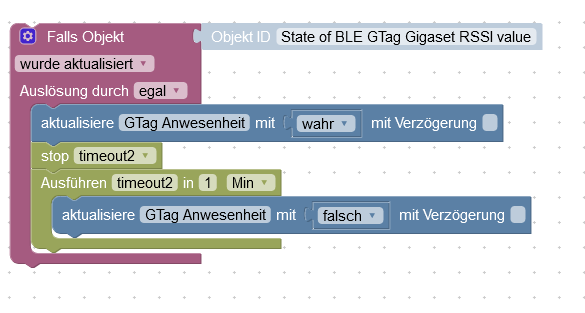

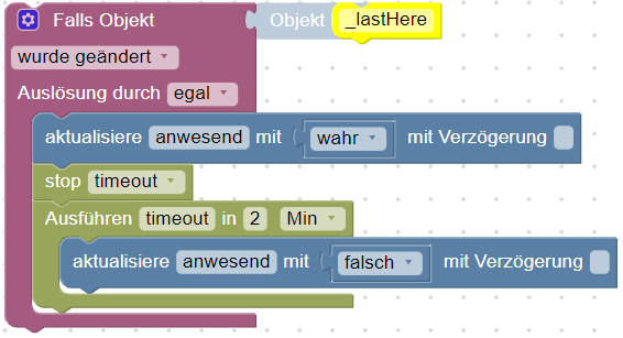

                              • haselchen
                                haselchen Most Active @paul53 last edited by
                                Geht es eleganter ?
                                Ich habe einen DP angelegt der je nach Bedingung True oder False anzeigt .
                                Und das Blocky regelt die Bedingung.
                                Der DP wird alle ca. 2 sek aktualisiert, dann ist der andere DP True. Wenn er 1min nicht aktualisiert wird soll er False anzeigen .
                                  @haselchen sagte: Geht es eleganter ?
                                  Ja, in einem Trigger auf "wurde aktualisiert":
                                  • aktualisiere mit wahr direkt
                                  • aktualisiere mit falsch im Timeout.

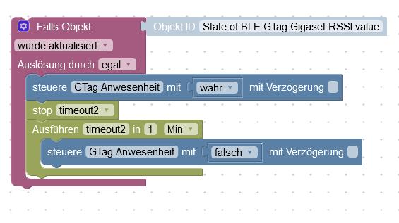

                                  • haselchen
                                    Meinst Du so?
                                      @haselchen sagte: Meinst Du so?
                                      Ja.
                                      haselchen 1 Reply Last reply Reply Quote 1

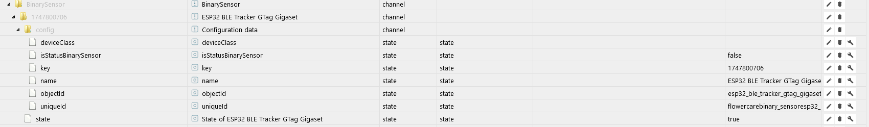

                                      • haselchen
                                        Ich bespiele die Nodemcu gerade neu.
                                        Gtag ist offline sagt mir Alexa. Seit 1min wurde ja auch nix aktualisiert.
                                        Aber der DP steht auf true, wie kann das also sein?
                                        2 Fehler, der DP müsste auf false gehen und Alexa dürfte wegen true nix sagen.
                                          @haselchen sagte: Seit 1min wurde ja auch nix aktualisiert.
                                          Sicher? Das lässt sich nur am Zeitstempel feststellen.
                                          • haselchen
                                            Der DP steht auf true. Also dürfte Alexa schon deshalb nix sagen.
