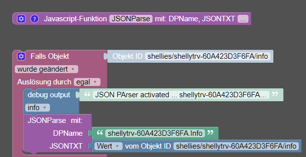

      Baut euch folgende Funktion zusammen - Zu übergebende Variablen:
      DPName -> wird in Userdata -> JSONPArser.DPName dann geschrieben
      JSONTXT -> Der JSON als String der zerlegt werden soll in Datenpunkte

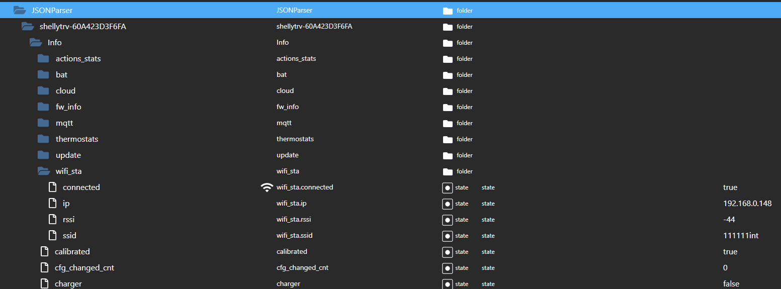

      So sollte das Ganze aussehen :
      Den Code weiter unten tragt ihr dann in die Javascript-Funktion bei den "drei Punkten" Rechts per Copy & Paste ein.
      In den Trigger in Blockly hab ich in dem Fall mal den Shelly TRV Datenpunkt abgefragt der aber nur ein JSON liefert - immer wenn sich dort der Datenpunkt mit dem JSON nun ändert wird das nun in Datenpunkte bei 0_userdata.0.JSONParser geschrieben (Der Pfad lässt und Bezeichnung lässt sich unter id aber auch noch im JavaScript ändern).

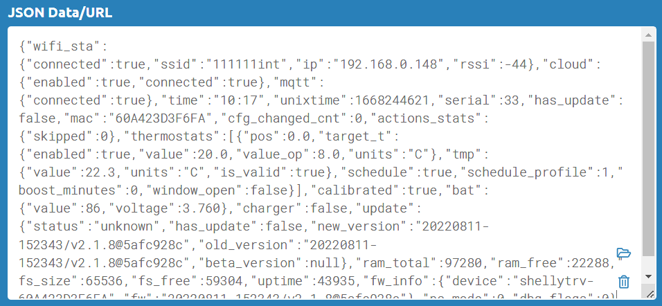

      Vorher :
      Nach Parsen :
      D 1 Reply Last reply Reply Quote 2

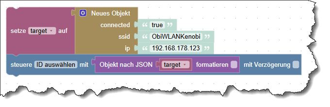

          Um per Blockly JSON zu schreiben braucht es kein JS mehr. dazu gibt es mittlerweile passende Blöcke.
          Beispiel:
