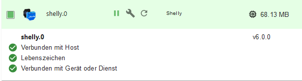

      Danach habe ich den Shelly Adapter v6.0.0 in iobroker installiert und konnte das Shelly Gerät auch unter Objekte sehen und mir Werte wie Leistung und Status ansehen, wie die sich ändern.

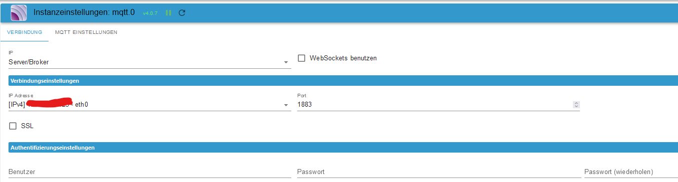

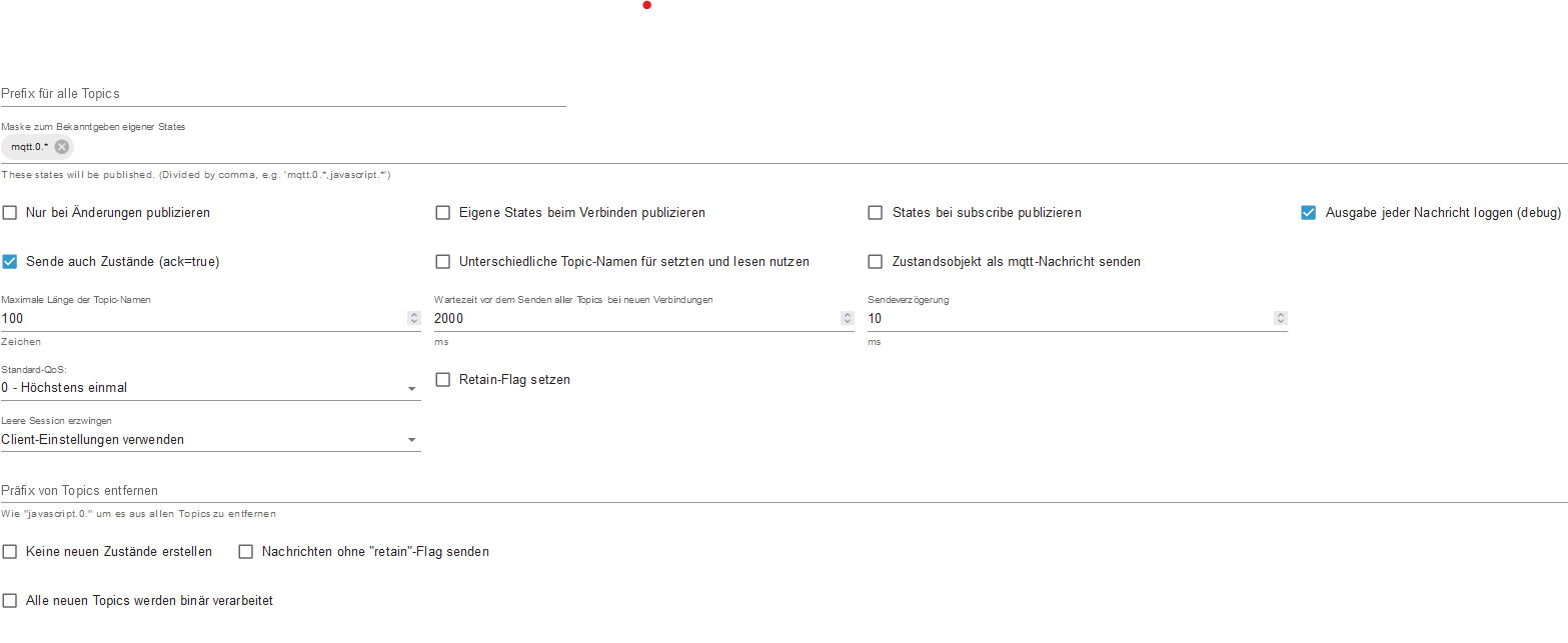

      Nach einigem Durchlesen und Videos anschauen, habe ich dann versucht die Verbindung über MQTT aufzubauen. Dazu dann der Adapter v4.0.7 installiert.
      Allerdings gibt es da einige Einstellungen zu machen, von den ich keinen Plan habe, was die bewirken.
      Folgende Einstellungen habe ich jetzt gemacht um das aktuelle Ergebnis zu bekommen:

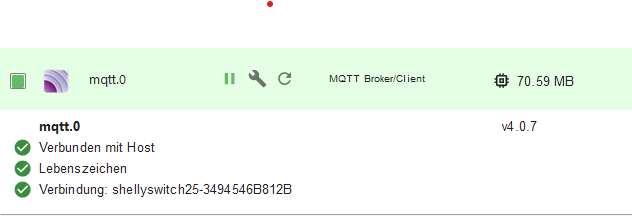

      Im MQTT Adapter hat er auch den Shelly Switch gefunden, aber Datenpunkte bekomme ich trotzdem keine. Trotz dieser Anzeige bin mir aber ziemlich sicher, das ich was mit den Ports verbockt habe.

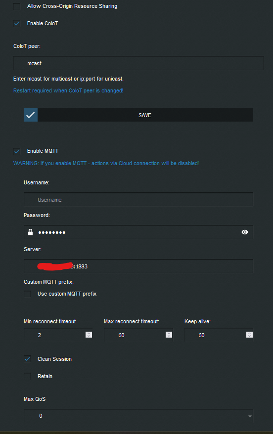

      Das ist aktuell über Web auf dem Shelly Gerät eingestellt:
      Kein Username oder Passwort, obwohl bei Pwassort die Punkte seltsamerweise zu sehen sind. Bei Server ist meine iobroker IP drin mit dem Port 1883, weil das die default Portnummer aus dem MQTT Adapter ist.
      Hier ist auch die IP von iobroker drin.

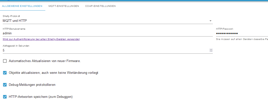

      Hier habe ich unter HTTP-Benutzername/Passwort die Daten für iobroker eingegeben.

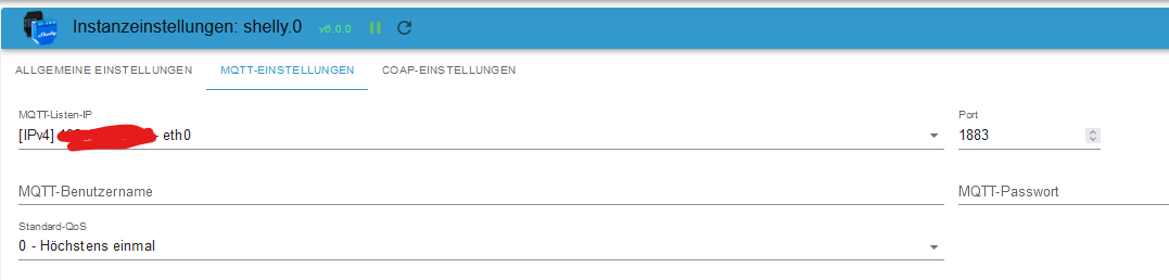

      Auch hier ist wieder die iobroker IP Adresse ausgewählt und auch der Port 1883.

        @noidea für Shelly MQTT brauchst du nur einen der Adapter. Entweder den Shelly oder den MQTT Adapter.
        Nimm den Shelly Adapter und ließ die Doku zum Adapter auf GitHub. Dort ist alles beschrieben wie MQTT eingestellt wird.

            1. spar dir die versteckspiele mit roten strichen. damit kann keiner was anfangen.
            2. CoIoT mit mcast und auch MQTT mit dem falschen port...
              für shelly braucht du keinen mqtt adapter.
              wenns gen1 geräte sind, dann nimm CoAP mit unicast, wegen der Cloud, wenn du die magst. Gen2 können nur MQTT, dafür mit Cloud.

              Vielen Dank für Euer Feedback. Da habe ich tatsächlich einiges durcheinander gebracht und dachte, das man den zusätzlichen MQTT Adapter auch benötigt. Aber nachem ich den deaktiviert und nur den Shelly Adapter eingebunden habe, klappt es jetzt auch. 👍 ☺
