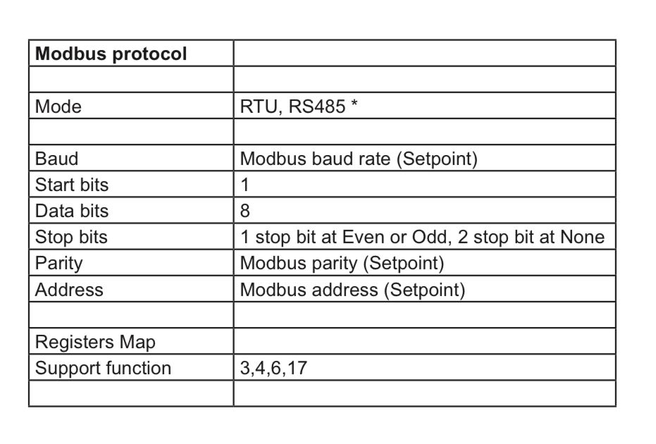

      Ich habe eine Brauchwasserwärmepumpe die einen Modbus Anschluss hat über zwei Drähte.
      Diesen möchte ich gerne auslesen und in den IoBroker bringen.
      Ich habe wirklich keine Ahnung womit ich anfangen soll.
      Folgendes steht in der Anleitung
      Modbus 1 - ID 1 - 247
      Modbus 19K2 - BR 19K2 oder 9K6
      Modbus Even - Par Even, Odd, None
      Modbus RD&WR - RD&WR oder Only RD
      Modbus Parameter sind auch dokumentiert.
      Ist es möglich die Werte mit einem Wemos mini auszulesen?78AB092D-553F-498C-964B-732133C47C9C.jpeg

        Schritt 1 wäre ja die Daten ins Netzwerk zu bekommen.
        Dies kann ja erreicht werden mittels RS485 to TTL Adapter am Wemos.
        Schritt 2 könnte die Einbindung der Daten in den Modbus Adapter sein.

          Würde das hiermit funkltionieren? Dann hätte ich den wenigsten Bastelaufwand 🙂
          Waveshare RS485 to RJ45 Ethernet Converter
          Ralla66 1 Reply Last reply Reply Quote 0

            gehen tut immer vieles, eher die Frage wie im Fall der nicht Funktion geprüft werden kann.
            Da wird dir kaum einer helfen können.
            Zumindest sollte darauf geachtet werden das Modbus Rtu to Ethernet erfüllt wird.
            schmello 1 Reply Last reply Reply Quote 0

                wie kann der Ethernet Adapter geprüft werden ob dieser funktioniert
                und wie sehe ich die Daten dann im Netz ?
                Zur Fehlersuche eben benötigt.
