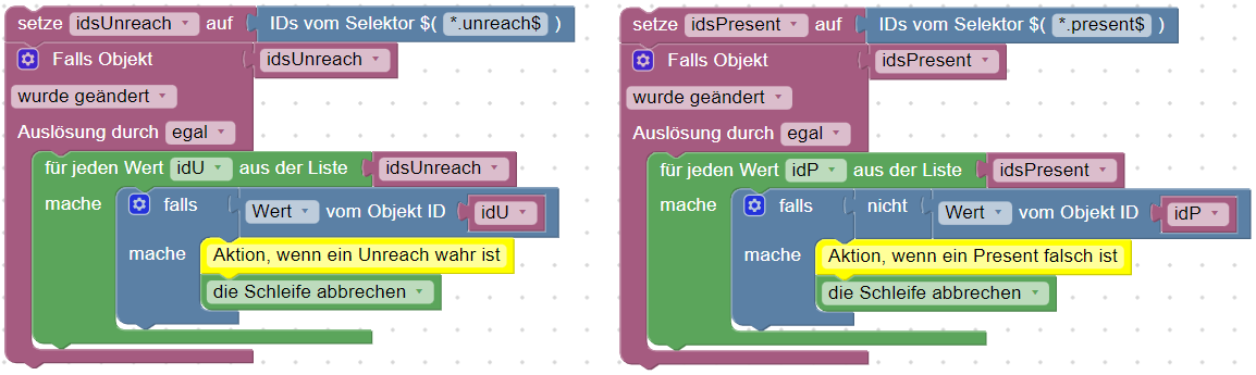

        paul53 @wrod last edited by paul53
        @wrod sagte: alle "present" oder "unreach"-Datenpunkten

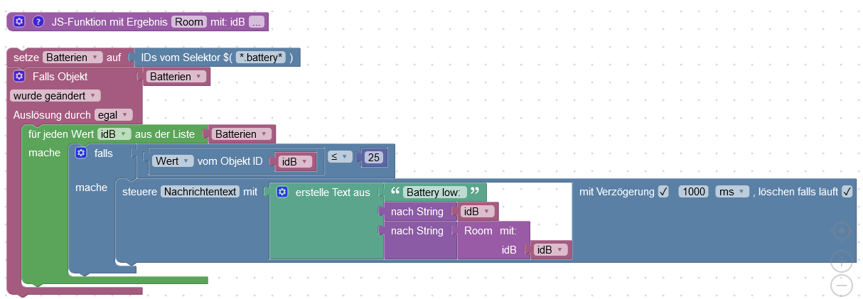

          Ich habe es abgewandelt auf Batterie-Stände und habe eine Funktion "Raum" eingebaut, die den betroffenen Raum ausgibt:
          Die Funktion sieht so aus:
          let room = getObject(idB, 'rooms').enumNames[0];
          return room;
          Der Nachrichtentext enthält aber immer dasselbe Objekt und denselben Raum, egal bei welchem ich den Wert unter die Schwelle setze.
          Ist diese Fassung, erst alle IDS an EINE Variable zu geben und daraus eine Liste zu machen, richtig? Oder müsste das ganze nicht mit einer grünen Schleife über "IDs vom Selektor" beginne, so wie hier:
          https://forum.iobroker.net/topic/48043/iobroker-blockly-ids-from-selector-function-frage
          Wo liegt der Fehler?
