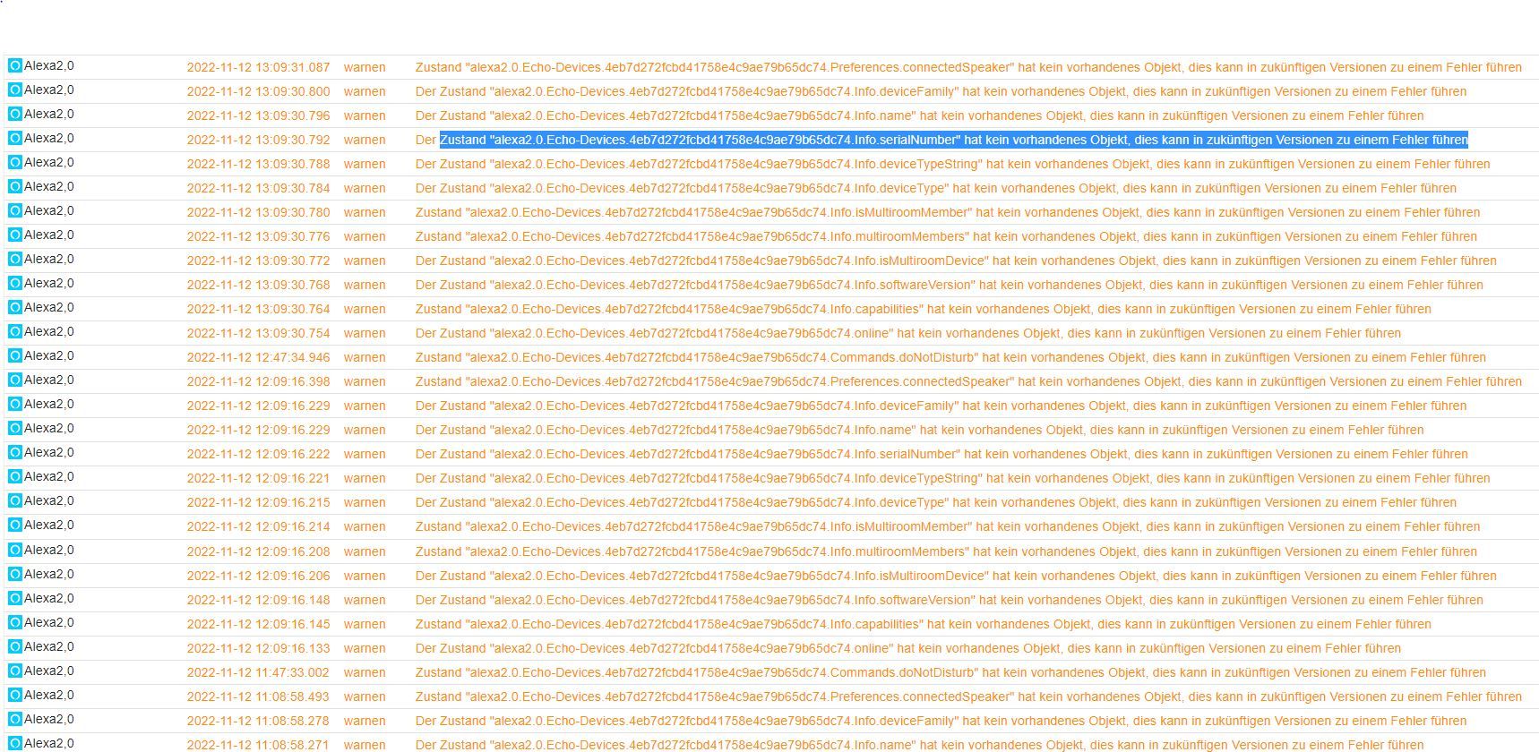

      ich habe leider seit einiger Zeit ständig Fehlermeldungen im Iobroker-Protokoll.
      Kann mir einer von euch vielleicht helfen dieses zu beseitigen?
      Danke danke !!!

        @jokerjo1000 Welche Version vom Alexa Adapter ???
        Und Text nicht als Polaroid posten sondern kopieren und in Codetags hier reinstellen - kann man besser lesen.

            Alexa 2.......Version 3.21.0
            2022-11-12 00:06:08.649 -warn: alexa2.0 (24213) Zustand "alexa2.0.Echo-Devices.4eb7d272fcbd41758e4c9ae79b65dc74.online" hat kein vorhandenes Objekt, dies kann in zukünftigen Versionen zu einem Fehler führen
            2022-11-12 00:06:08.676 -warn: alexa2.0 (24213) Zustand "alexa2.0.Echo-Devices.4eb7d272fcbd41758e4c9ae79b65dc74.Info.capabilities" hat kein vorhandenes Objekt, dies kann in zukünftigen Versionen zu einem Fehler führen
            2022-11-12 00:06:08.680 -warn: alexa2.0 (24213) State "alexa2.0.Echo-Devices.4eb7d272fcbd41758e4c9ae79b65dc74.Info.softwareVersion" hat kein vorhandenes Objekt, dies kann in zukünftigen Versionen zu einem Fehler führen
            2022-11-12 00:06:08.683 -warn: alexa2.0 (24213) Zustand "alexa2.0.Echo-Devices.4eb7d272fcbd41758e4c9ae79b65dc74.Info.isMultiroomDevice" hat kein vorhandenes Objekt, dies kann in zukünftigen Versionen zu einem Fehler führen
            2022-11-12 00:06:08.687 -warn: alexa2.0 (24213) Zustand "alexa2.0.Echo-Devices.4eb7d272fcbd41758e4c9ae79b65dc74.Info.multiroomMembers" hat kein vorhandenes Objekt, dies kann in zukünftigen Versionen zu einem Fehler führen
            2022-11-12 00:06:08.690 -warn: alexa2.0 (24213) State "alexa2.0.Echo-Devices.4eb7d272fcbd41758e4c9ae79b65dc74.Info.isMultiroomMember" hat kein vorhandenes Objekt, dies kann in zukünftigen Versionen zu einem Fehler führen
            2022-11-12 00:06:08.694 -warn: alexa2.0 (24213) Zustand "alexa2.0.Echo-Devices.4eb7d272fcbd41758e4c9ae79b65dc74.Info.deviceType" hat kein vorhandenes Objekt, dies kann in zukünftigen Versionen zu einem Fehler führen
            2022-11-12 00:06:08.698 -warn: alexa2.0 (24213) Zustand "alexa2.0.Echo-Devices.4eb7d272fcbd41758e4c9ae79b65dc74.Info.deviceTypeString" hat kein vorhandenes Objekt, dies kann in zukünftigen Versionen zu einem Fehler führen
            2022-11-12 00:06:08.702 -warn: alexa2.0 (24213) Zustand "alexa2.0.Echo-Devices.4eb7d272fcbd41758e4c9ae79b65dc74.Info.serialNumber" hat kein vorhandenes Objekt, dies kann in zukünftigen Versionen zu einem Fehler führen
            2022-11-12 00:06:08.705 -warn: alexa2.0 (24213) Zustand "alexa2.0.Echo-Devices.4eb7d272fcbd41758e4c9ae79b65dc74.Info.name" hat kein vorhandenes Objekt, dies kann in zukünftigen Versionen zu einem Fehler führen
            2022-11-12 00:06:08.709 -warn: alexa2.0 (24213) State "alexa2.0.Echo-Devices.4eb7d272fcbd41758e4c9ae79b65dc74.Info.deviceFamily" hat kein vorhandenes Objekt, dies kann in zukünftigen Versionen zu einem Fehler führen
            2022-11-12 00:06:09.030 -warn: alexa2.0 (24213) Zustand "alexa2.0.Echo-Devices.4eb7d272fcbd41758e4c9ae79b65dc74.Preferences.connectedSpeaker" hat kein vorhandenes Objekt, dies kann in zukünftigen Versionen zu einem Fehler führen
            2022-11-12 00:47:11.422 -warn: alexa2.0 (24213) Zustand "alexa2.0.Echo-Devices.4eb7d272fcbd41758e4c9ae79b65dc74.Commands.doNotDisturb" hat kein vorhandenes Objekt, dies kann in zukünftigen Versionen zu einem Fehler führen

              Das sind keine Fehlermeldungen sondern WARNUNGEN ...
              Und wenn man den Adapter nicht immer unnötig neu startet dann kommen diese Meldungen auch
              nicht im laufendem Betrieb !
              Was ist das
              für ein Device ?
