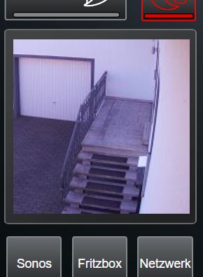

      Guten Morgen,
      ich möchte gerne die Css - Funktion````
      clip:rect(0 570px 320px 250px)
      Ich habe das ganze in einer Klasse hinterlegt welche ich dem "Bild" in Vis zuweise. Leider wird das ganze nur im Browser umgesetzt, in der Vis - App leider nicht.
      Hier im Browser:
       ![2417_screen1.jpg](/assets/uploads/files/2417_screen1.jpg)

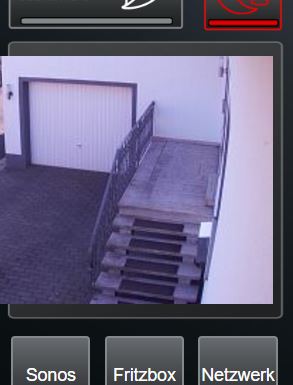

      Hier in der App:
       ![2417_screen2.jpg](/assets/uploads/files/2417_screen2.jpg)
      Vielleicht weis ja jemand eine Möglichkeit das anders zu reallisieren.

        Hallo Peoples,
        der CSS-clip-Befehl klappt ja nur, wenn das Objekt ganz genau mit Koordinaten positioniert wird (top, left,..). Ich habe die App nicht, kann mir aber vorstellen, dass sie die Positionierung von Objekten in eigener Weise, also vielleicht mit relativen Werten, handhabt.
        Es gibt hier eine Lösung, die du versuchen kannst: http://forum.iobroker.net/viewtopic.php … 34&p=38762
        Ich lasse damit Videos aus Webseiten (http://forum.iobroker.net/viewtopic.php?f=35&t=2369&p=39705#p39705) anzeigen.
