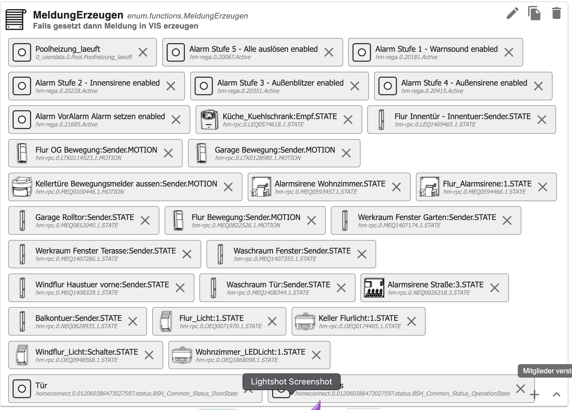

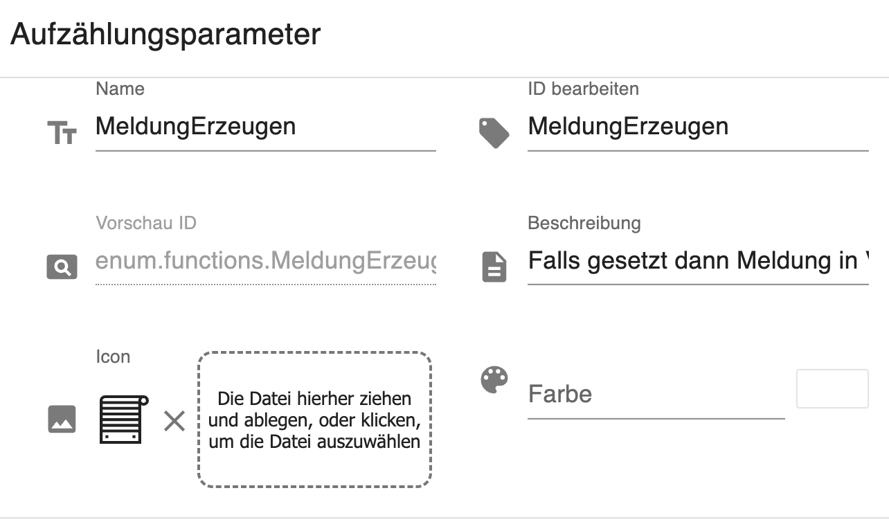

      Ich habe einen ENUM erstellt "MeldungErzeugen" und diesem einige Objekte zugewiesen.
      In der Abfrage mit JAVASCRIPT versuche ich nun alle Objekte in einem Selector zu filtern, die diese neue functions "MeldungErzeugen" haben. Auf diese will ich final dann Events einstellen, so dass ich für diese dann später gezielt Meldungen ausführe, wenn sie sich ändern.

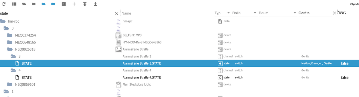

      PS. wenn ich statt "MeldungErzeugen" mal "Geräte" eintragen ergibt das die Objekte die dieses ENUM haben.
      Filter ich nach "MeldungErzeugen" kommt nichts!

          Irgendwie erkennt er den von Hand angelegten Enum nicht…
